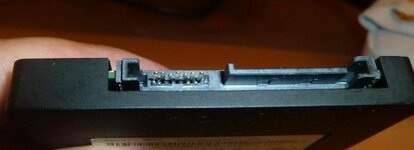

Hallo Corsair, habe da ein Problem!
Beim Einbau einer Corsair SSD habe ich definitiv unachtsam gehandelt.Und zwar hatte ich beim Einstecken des SATA-Kabels löste sich die kleine Gummihalterung, die das SATA-Kabel fixiert.
Die Gummihalterung befindet sich direkt hinter dem SATA-Anschluss, somit hat das SATA-Kabel keinen Halt mehr.
Lässt sich da überhaupt noch etwas machen?
Ich würde selbstverständlich die Reparaturkosten bis ca. 100 Euro tragen,da es mein Fehler war.
Die Frage ist nur, ob die SSD repariert werden kann?
EEEs ist ein mechanisches Problem, die SSD funktioniert ansonsten einwandfrei.

Erm, ich habe jetzt nix hier außer ner 2,5" HDD (WD Scorpio Blue 160gb)
Welche "Gummihalterung" meinst du bitte? Ich habe noch nie ne SATA-Schnittstelle gesehen die eine Gummihalterung hat? Ist soweit alles Plastik - Fotos?

Wenn die SSd funktioniert, muss da nicht viel repariert werden. Du kannst den Sata Stecker mit einem Tropfen Heisskleber fixieren, aber eigentlich rutschen die Stecker im geschlossenen Gehäuse nicht einfach runter.
Doch...der Stecker rutscht heraus wie ein Lämmerschwanz. Ja, meinte Plastikhalterung, nichts aus Gummi.
Ich mach gleich mal ein Foto!
Hier das Foto, sieht echt schlimm aus
Die SSD scheint es wohl noch heftiger erwischt zu haben. Weder im Notebook,noch im externen Festplattengehäuse (wo die SSD natürlich Halt hat) wird sie erkannt.
*Herzliches Beileid* RIP* :fresse:
Jepp - Der Stecker ist gebrochen - sieht man am Sockel!

Alter Falter... heftig heftig...
Jup, ich habe schon sehr sehr viele SATA Platten verbaut und auch selbst gehabt - sowas ist mir noch nie untergekommen das die Plastik weggebrochen ist.

Hatte sowas mal bei einer 2,5" Festplatte, da man sie in das Amilo Notebook leicht schräg einstecken muss. Da ist aber nur die "Nase" weggebrochen, nicht der komplette Steg.
Falls das nicht irgendwie "geregelt" wird, würde ich mein Glück da mal versuchen. Hab noch einige Anschlüsse hier. Zum wegwerfen ist die definitiv zu schade.

Tja, sowas hatte ich auch schon einmal, bei einer ganz alten 160GB SATA Platte, ist schon Jahre her: wenn man seitlich dran kam, ist der Sockel (also das Plastik) einfach weggebrochen - und eigentlich bin ich nicht so grobmotorisch veranlagt... Ich habe dann éinfach ein SATA-Kabel fest angelötet und die Platte läuft heute noch problemlos im PC von meinem Vater. Klar ist das nicht toll, aber ein wenig Verlust ist halt immer ;)
Kopf hoch! :wink:
Ist zwar nicht direkt die Lösung, aber versuch doch die SSD hier reinzupacken hardwareversand.de - Artikel-Information - Scythe Quiet Drive 2,5", passiver Festplattenkühler und dann mit Kleber das Sata Kabel (an der BOX!!!!) zu fixieren sodass die box sozusagen das Kabel gegen die ssd drückt. Halt SSD rein kabel fest draufschieben sodass auch ne Art schlaufe noch drinnen ist, mit Sekundenkleber festbappen an der Dämmbox und dann Deckel druff :d.
Weil schau -> http://static.effizienzgurus.de/reviews/scythe/quietdrive25/15.jpg das Kabel is da net locker drinnen sondern wir festgepresst :)
Also wenn dir niemand den Connector tauschen kann, lass dir von jemand ein gutes S-ATA Kabel direkt anlöten. Dann mit bisschen Kleber fixieren. Dann tut das wieder.

Habe aber noch ein weiteres Problem! Wie ich vorher schon postete, wird die SSD anscheinend auch nicht mehr erkannt.
Hatte mir nämlich gedacht,dass die SSD vielleicht im Notebook läuft, da kann man die SSD direkt in die Halterung einschieben,ohne dass etwas verrutscht.
Leider wird sie im Laptop nicht erkannt, auch nicht im externen USB-Gehäuse!!
Ich vermute deshalb, dass da noch ein anderes Problem vorliegt.
Könnte es vielleicht sein, dass es am SATA/6G-Kontroller der Corsair liegt, aber der müsste doch eigentlich abwärtskompatibel sein? :confused:
Nicht jedes Laptop erkennt SandForce basierte SSDs problemfrei.
Aber wie dem auch sei - leite bitte eine RMA für die SSD ein.
Du solltest dann eine neue SSD auf Kulanz bekommen - Die RMA ist informiert - sollte dennoch eine Mail kommen alla - die SSD hat mechanischen Schaden und das deckt die Garantie nicht - dann melde Dich bei mir, dann werde ich den Mitarbeiter über den Kulanzfall nochmals instruieren. Lediglich die Versandkosten nach Holland (Deutscher Wertbrief - versichert und trackbar reicht) musst Du tragen - der Rest ist absolut kostenfrei - einfach eine RMA auf Corsair.com einleiten und den Anweisungen dort folgen.
