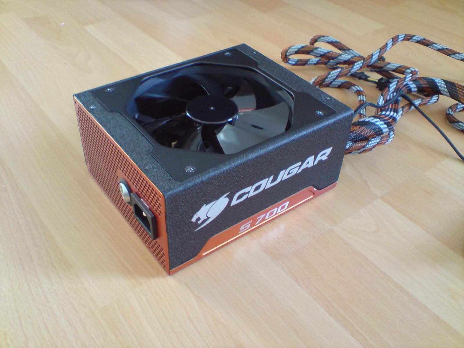

Habe bei meinem Cougar S 700 ebenfalls einen Noiseblocker Black Silent Pro PK-3 verbaut.Selbst an der externen Lüftersteuerung,stark runtergeregelt,ist es mir dennoch zu laut.Mein Modu 87+ 600W ist leiser.Abgesehen davon,erzeugt das S 700 auch eloktronische Störgeräusche,das Modu 87+ nicht.
