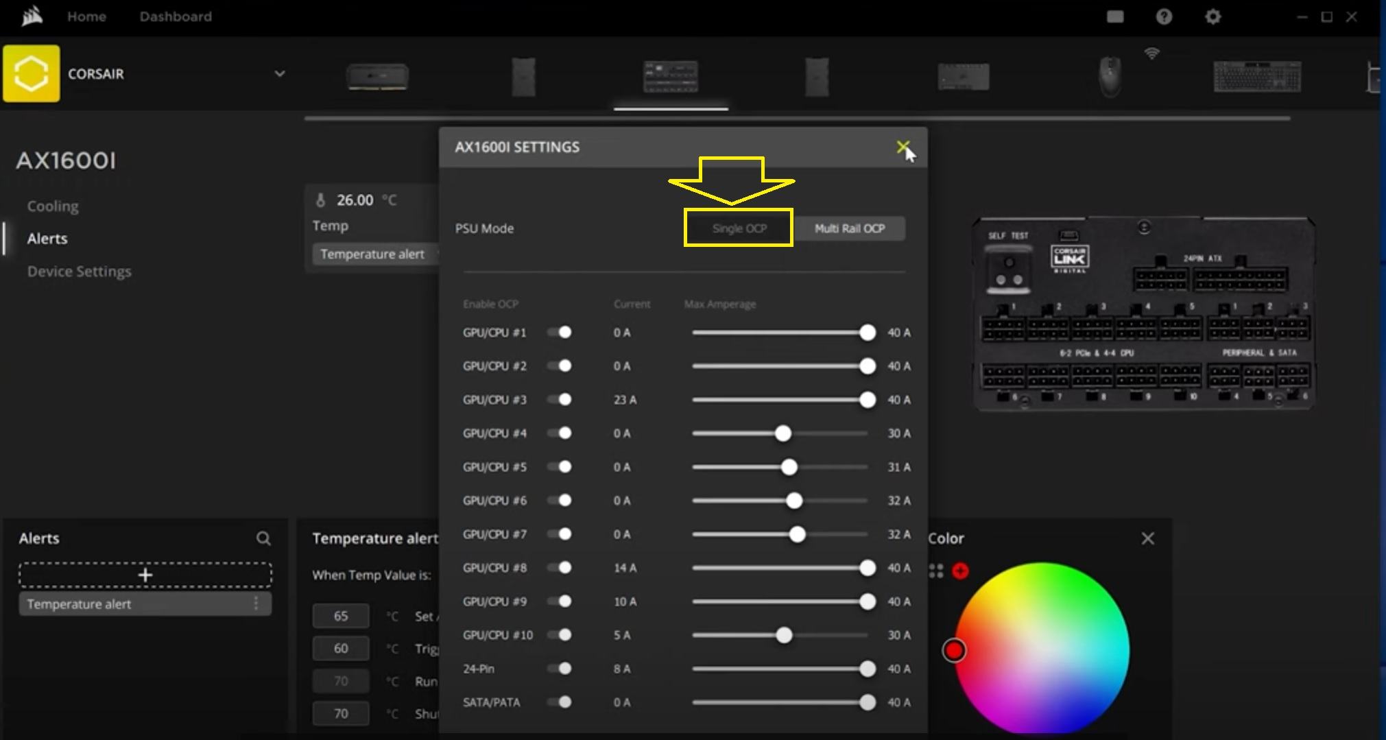

1) Wie hast du das Corsair RM1000I Netzteil eingestellt, als Single Rail ohne Begrenzung der Rails?
Wenn nicht solltest du die Rail Begrenzung entfernen und auf Single Rail einstellen.
Edit Bild unten:

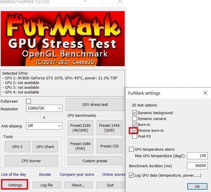

6) Stürzt der PC bei Prime95 ab oder bei Furmark mit Haken bei Xtreme Burn-in ?
Wenn beide einzeln Problemlos laufen beides zusammen laufen lassen, kommt es dann zum Absturz ist wahrscheinlich die Stromversorgung das Problem.
Fast jedes Spiel verursacht mehr GPU Auslastung als Furmark ohne Haken bei Xtreme Burn-in.
Prime95: https://www.mersenne.org/ftp_root/gimps/p95v307b9.win64.zip
Furmark: https://geeks3d.com/furmark/downloads/

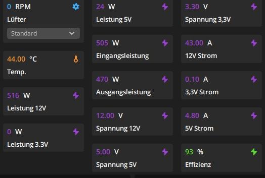

5) Die VRM MOS hatten unter Furmark und MSI Kombustor eine maximale Temperatur von 58 Grad Celsius. Ich ließ beide Tests gleichzeitig laufen.. Die CPU erreichte 80 Grad, Die GPU 62,6 Grad Celsius.
6) Ich ließ beide Tests 20 Minuten laufen. Die in Punkt 5 beschriebenen Temperaturen blieben konstant auf den von mir genannten Werten. Kein Crash und kein Blackscreen. "Extreme Burn in" war aktiviert.
Ich hab noch die anliegenden Spannungswerte angehängt die während beider Tests aufgetreten sind. Für mich sehen die allerdings auch i.O. aus.

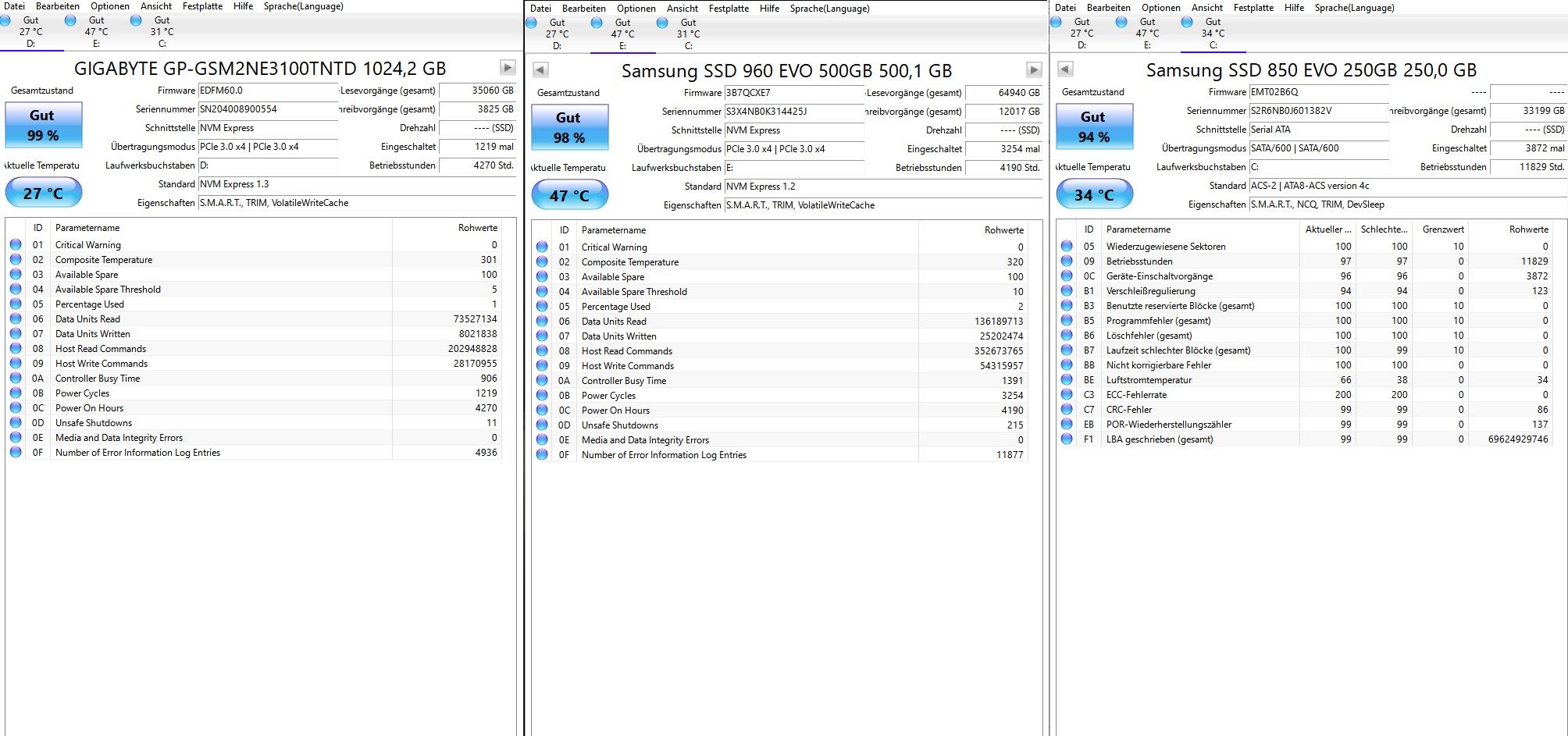

Liste mal bitte die Smart Werte deiner SSD und HDD Laufwerke per Screenshot mit CrystalDiskInfo, auch die obere Laufwerk Bezeichnung inklusive Firmware ist wichtig.
CrystalDiskInfo listet C7 UltraDMA-CRC-Fehler nicht als Problem, du kannst also 100% Laufwerk Gesamtzustand haben obwohl C7 tausende Einträge hat und den PC abstürzen lässt.
Bei C7 UltraDMA-CRC-Fehler sollten hinten bei Rohwert keine Einträge (0) sein.
Sind bei UltraDMA-CRC-Fehler Einträge vorhanden, deutet das auf defekte SATA Kabel, defekte Controller im Laufwerk oder auf dem Mainboard, Software Fehler, Probleme mit der Stromversorgung des Mainboards oder des Laufwerks.
CrystalDiskInfo auf Dezimal umstellen, die Standard Einstellung in CrystalDiskInfo ist Hexadezimal (Anleitung Bild unten).
CrystalDiskInfo portable (Zip Version): https://crystalmark.info/en/download/#CrystalDiskInfo
An der Samsung 850 EVO stimmt es etwas nicht, bei C7 UltraDMA-CRC-Fehler sind 86 Einträge vorhanden.
Gut möglich das nur das SATA Kabel defekt ist, das SATA Datenkabel tauschen.
Die 86 Einträge bleiben erhalten, sollten aber nicht weiter steigen wenn das SATA Kabel das Problem war.
Es sind außerdem Unsafe Showdowns an allen Laufwerken vorhanden, am meisten mit 215 an der Samsung 960 EVO M.2 NVMe.
Das deutet darauf hin das etwas mit der Stromversorgung dieser Samsung 960 EVO M.2 SSD oder dem Mainboard nicht stimmt.
Schau dir den 24 Pin ATX Stecker auf dem Mainboard und am Netzteil an, die Stecker sollte bis zum Anschlag eingesteckt und eingerastet sein.
Außerdem die Samsung 960 EVO ausbauen und nochmal einbauen, möglicherweise gibt es ein kontakt Problem, wenn möglich auch mal den M.2 Slot tauschen.
Außerdem an allen Laufwerken die aktuelle SSD Firmware installieren, bei den Samsung SSD´s mit Samsung Magician.
Download Samsung Magician Version 7.01.630: https://semiconductor.samsung.com/r...ung_Magician_Installer_Official_7.0.1.630.zip
