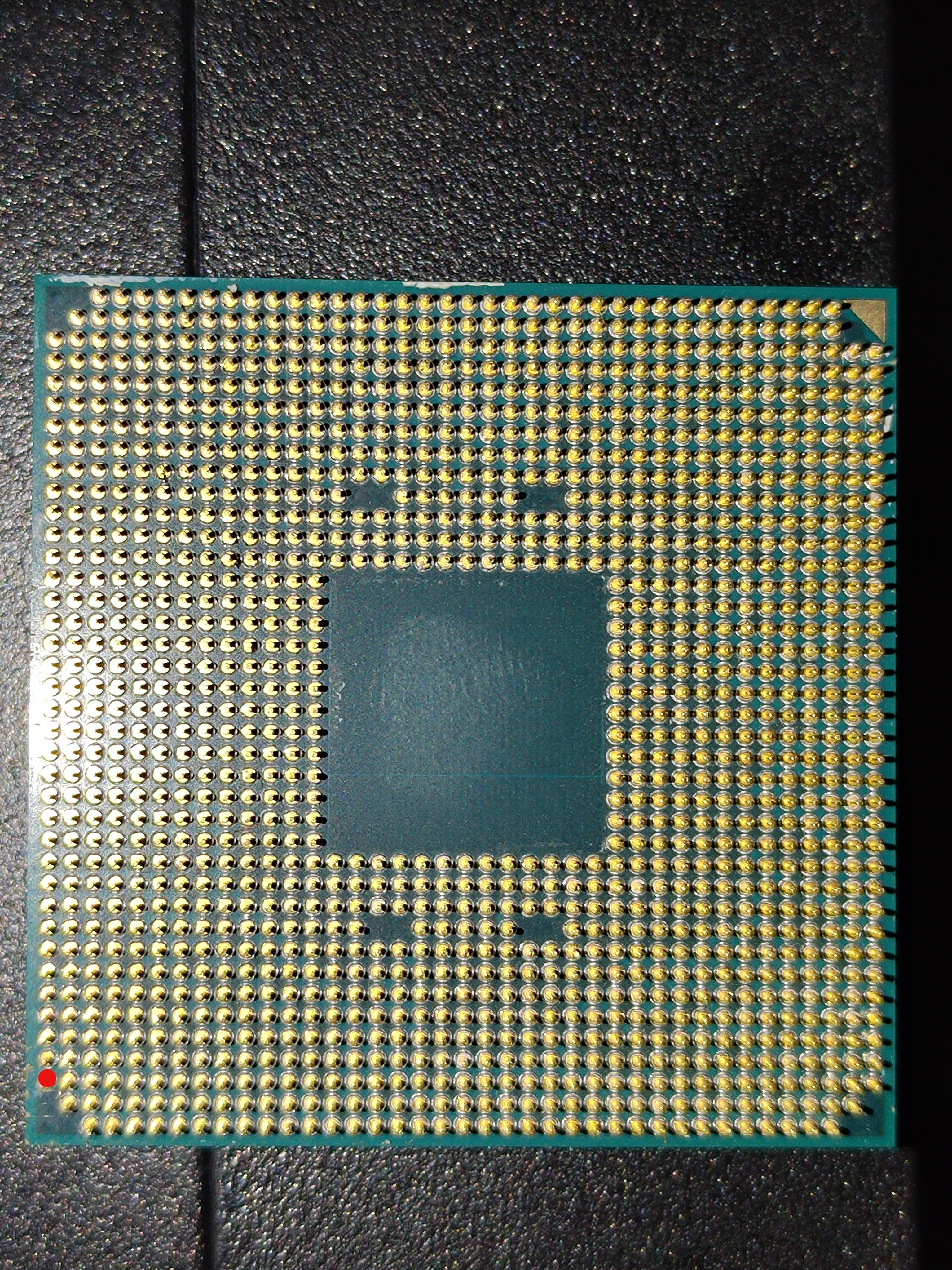

Ich hatte gerade meine Brandneue Ryzen 7 5800X verbaut. Als ich dann vesuchte meinen PC zu Starten tat sich nichts. Dann habe ich einen Jumpstart durchgeführt und siehe da die CPU Signal leuchtet Rot. ALs ich dann den Kühle ab montierte Klebte die CPU schon am Lüfter, obwohl ich beim einbau geprüft habe das sowohl der Hebel zu ist als auch die CPU Fest ist, beides war der Fall. Als ich die CPU abnahm sah ich mein Unglück an jeweils zwei Ecken sind mir 2 PINs abgebrochen, wenigstens nicht mitten in der CPU, aber leider trotzdem jetzt kaputt.

Hab auch noch ein paar Bilder angehängt:

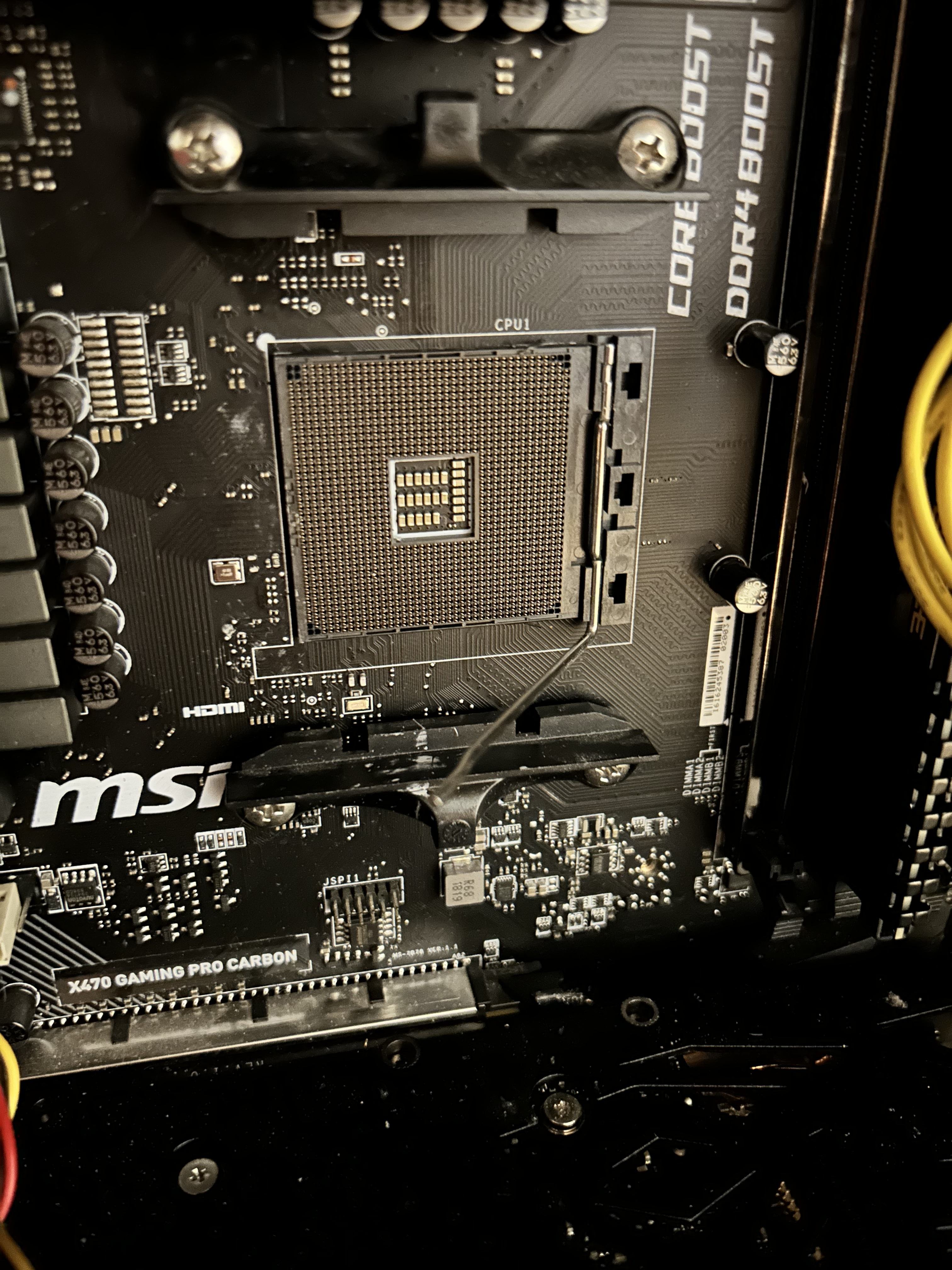

Okey, hab überraschend schon eine Nachricht bekommen das ging schnell. Wäre um jede Hilfe unendlich Dankbar. War mein erster PC Zusammenbau und genau am Teuersten Bauteil ist es gescheitert. Naja eventuell kann man noch etwas Retten.
BIOS ist auf die CPU abgestimmt, nur startet der PC
Mainboard scheint nicht beschädigt zu sein.

Hi und willkommen
Was für nen Board haste ,wegen Bios.
Es gab ja rote cpu LED.
Könnte auf ein nicht aktuelles Bios hindeuten.
Und sind die Reste der Pins noch im Sockel ?
Schau mal alles Löcher an. Es muss in jedem Loch 2 gelbe Punkte geben wenn man den Hebel bewegt.
Viel Erfolg beim Suchen.
Gruss
Ubi
Da hats dir den sockel zerlegt
ich hab ein X470 Gaming Pro Carbon A/C
Leider kann ich den PC aktuell garnicht mehr starten, da ich sonst keine AM4 CPU Rumliegen hab.
Scheint alles noch Vorhanden zu sein, ich denke nur die CPU hat den schaden davon getragen.

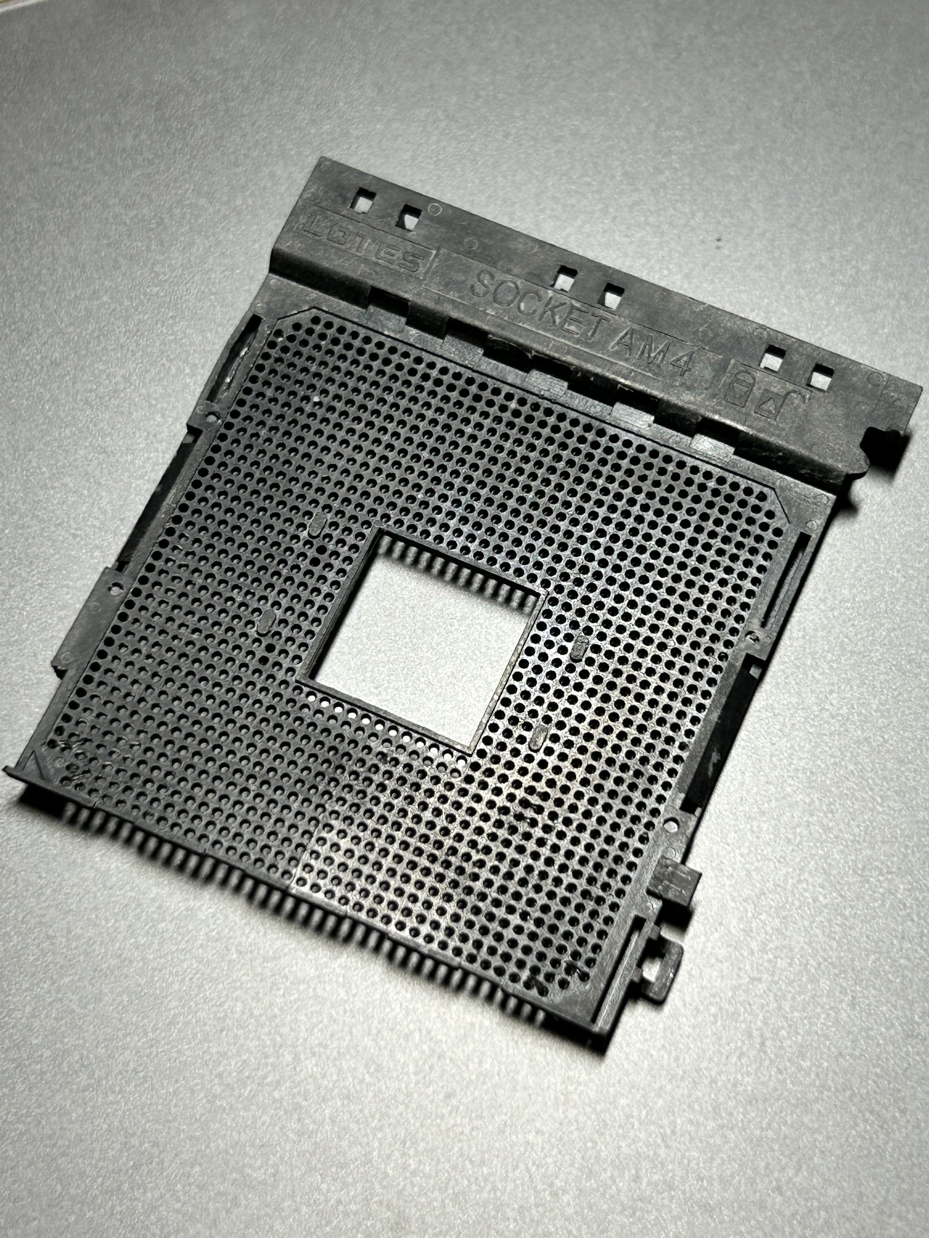

Achso, ich hab das Plastikteil Vorsichtig abgemacht um zu schauen ob es dort Schäden hat.
Okey, das klingt nicht so gut. Ist da noch was zu Rettet oder ist Mainboard und CPU Elektroschrott.
Okey, ich meld mich dann. Bis dann. Danke schonmal für die Hilfe und Zeit.
und ja der Messanger geht klar.
hat das Plastik noch 3 Nasen drann ? -> Lotes Sockel
und die verbogene Feder kann man zurecht machen
jetzt wartes die 2 Tage PN Sperre ab und meldest Dich .

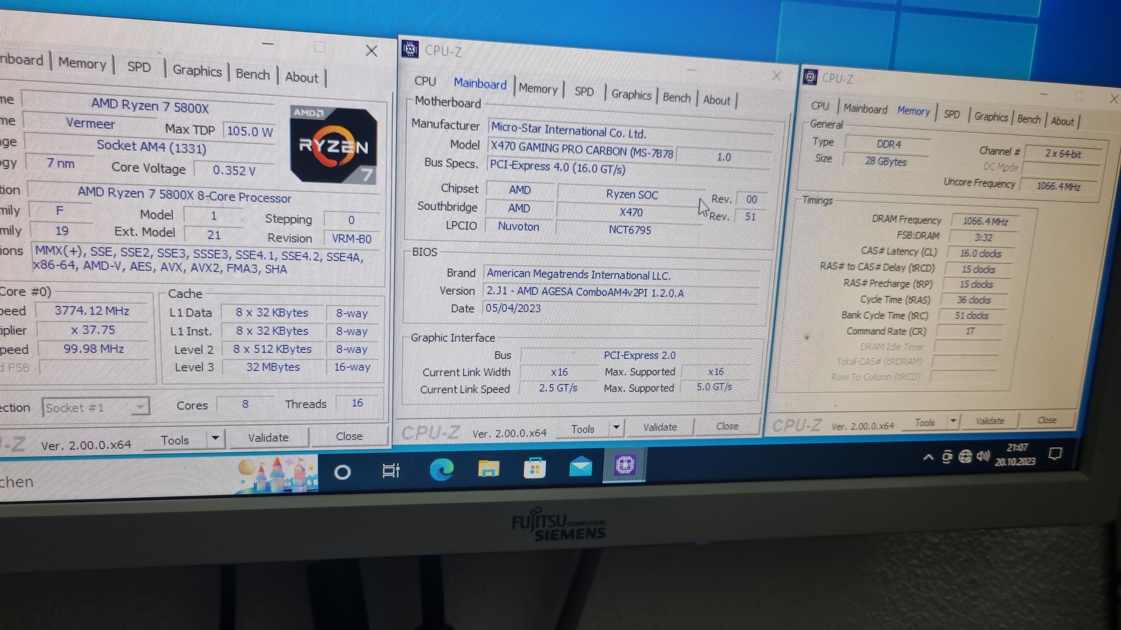

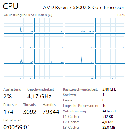

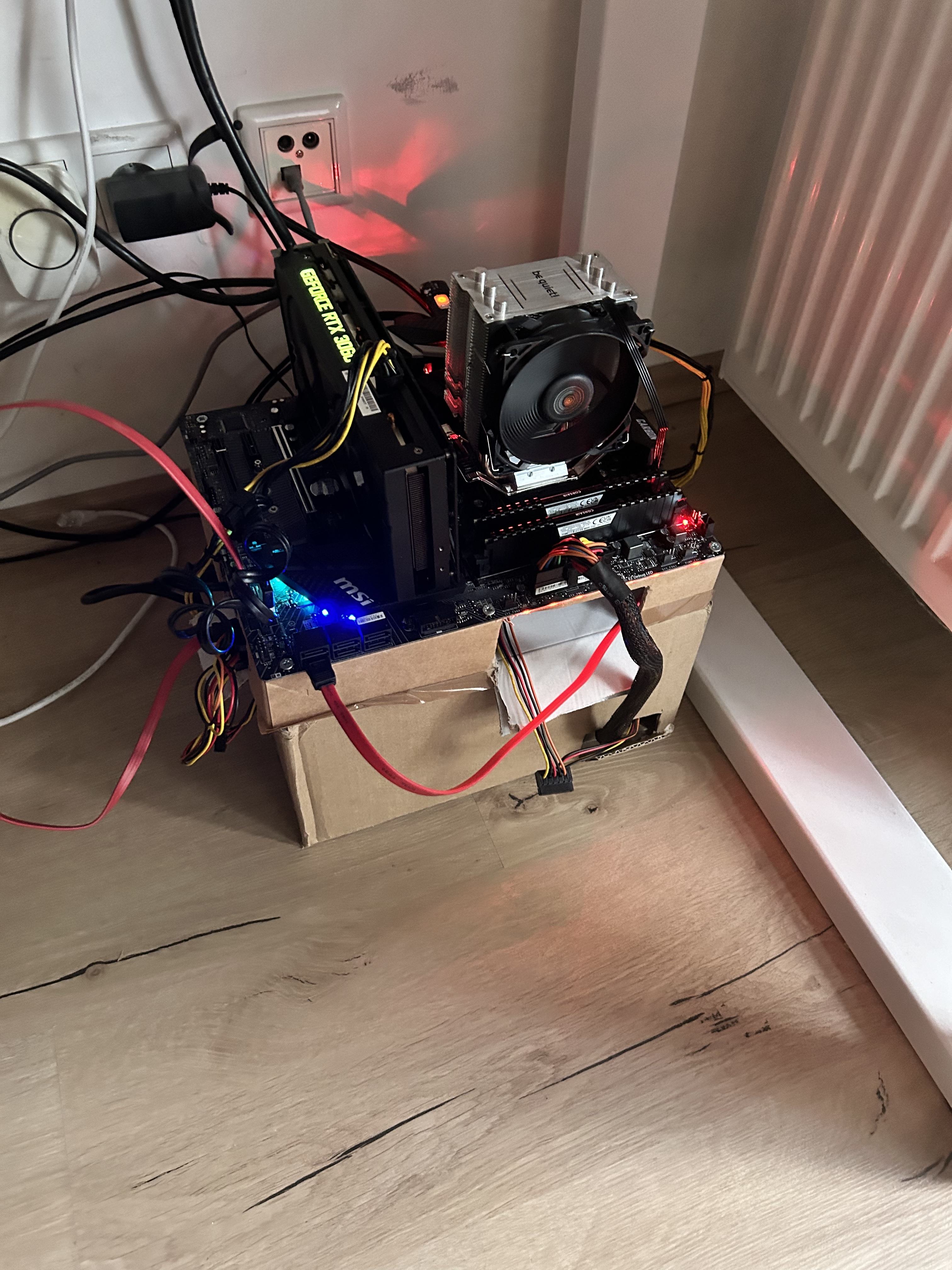

Die Implation vom Ubis war erfolgreich. Nach dem ich beim Zusammenbau meines PCs noch verschiedene andere Probleme hatte (Man könnte schon fast ein Buch drüber Verfassen), hat es länger gedauert als Gedacht. Hab es jetzt Provisorisch am Karton aufgebaut, da mein Gehäuse immer die Rote CPU Leuchte zum brennen bringt. Aber die CPU läuft wieder einwandfrei dank dem Ubis, nochmals Viele Dank für die schnelle Reparatur.

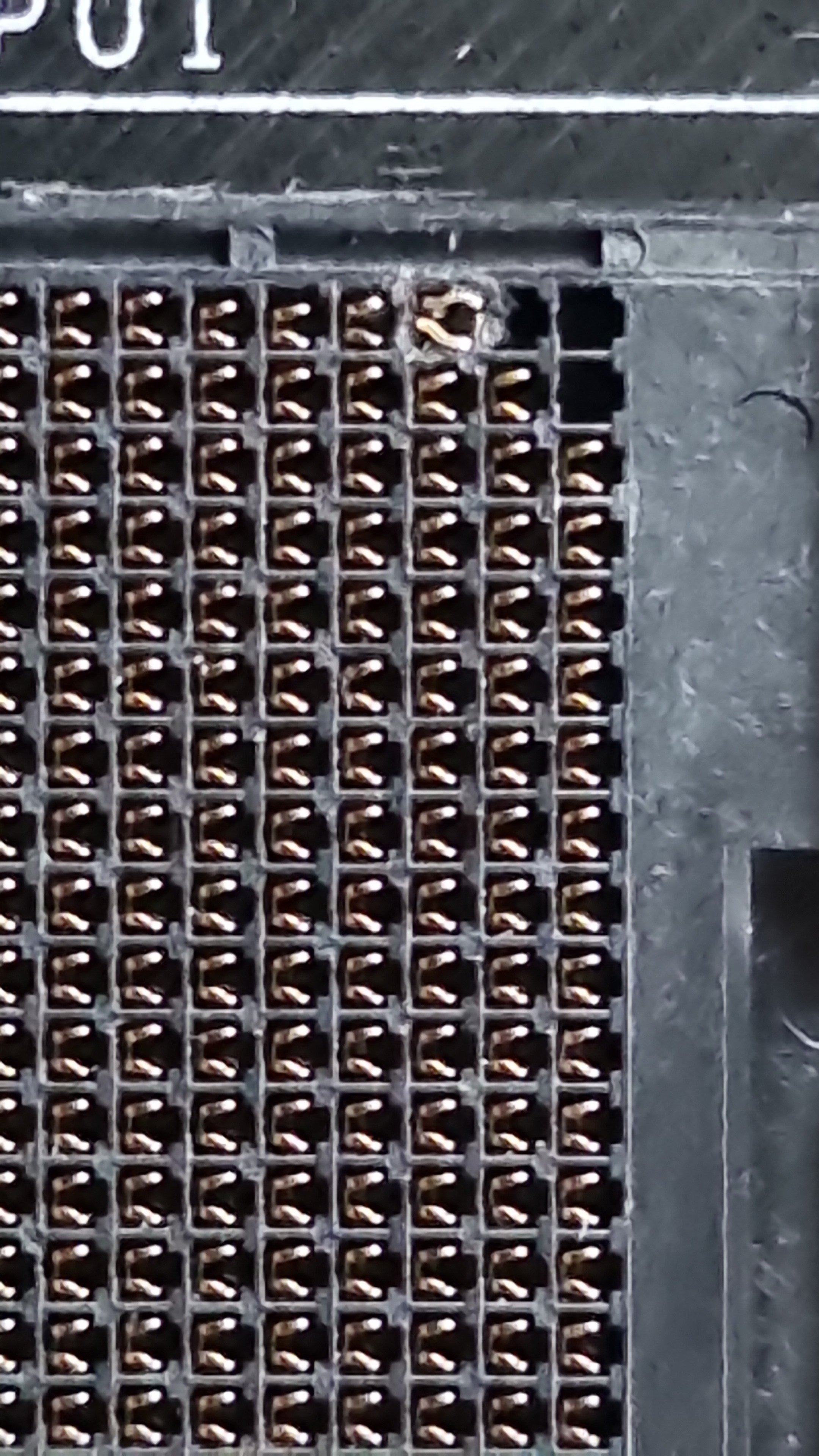

Hallo. Bei mir ist auch ein Pin abgebrochen. Sieht so aus, als wenn es einer der Pins für VSS ist. Ich werde heute abend mal Fotos reinsetzen. Leider kann ich noch keine PM schreiben. Also diese Standard AM4 Kühler von AMD sind nicht die besten für 3700X. 2 Mal ausgebaut und jedesmal klebt der Kühler an der IHS. Beim ersten mal konnte ich die Pins selber mit einem Cuttermesser zurecht biegen. Aber diesmal ist beim rausziehen schon ein PIN abgebrochen.
Jedenfalls brauche ich die Künste des "LastPin Bender". ;-)
