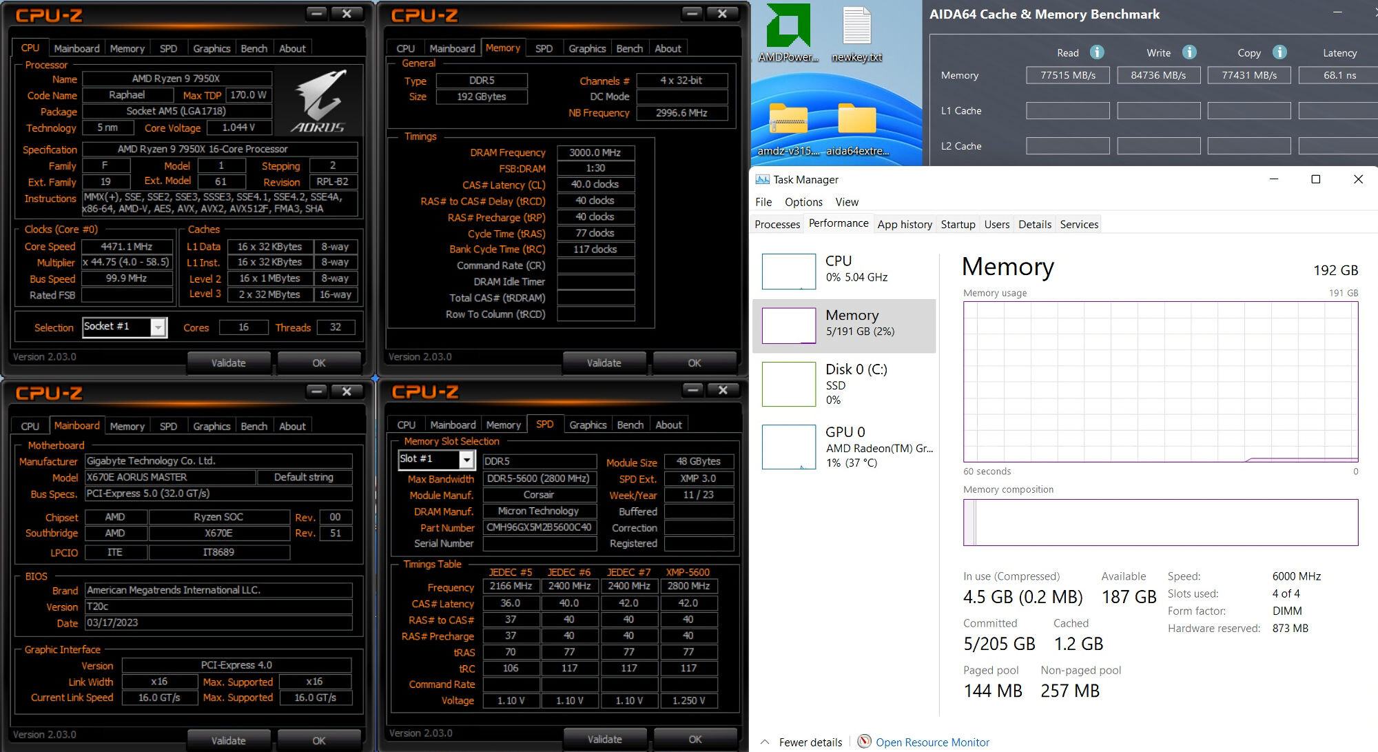

Das ASUS ROG ist ja auch nur mit maximal 128GB angeben, läuft aber wie auf obigen Screenshots zu sehen trotzdem mit 192GB.
