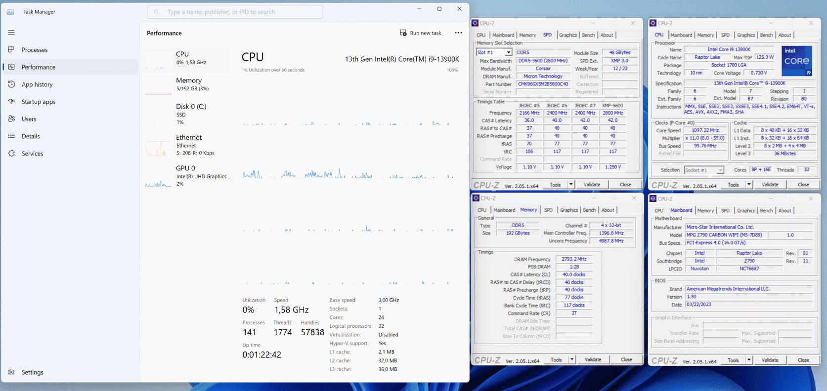

Wie wäre es Mainboard und CPU auszutauschen? Dann laufen auch 192 GB.
Auf einem besseren Mainboard - MSI MPG Z790 Carbon - laufen 192 GB nun auch auf 5600:
Da waren keine Klimmzüge erforderlich - nur XMP geladen und es lief (y)
Graka fehlt noch ;)
