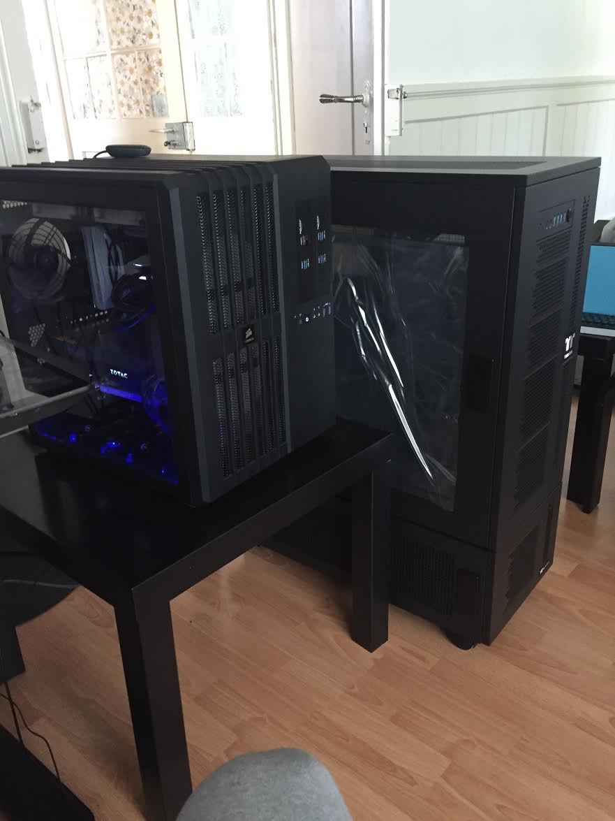

Hallo zusammen,
Ich erfülle mir gerade einen Traum und stelle eine üppige Wasserkühlung zusammmen:
Das Case ist bereits da und aufgebaut (ssiehe Anhang).
Es ist das Thermaltake WP100 im Hintergrund. Vorne steht mein jetziges System ein Carbide Air 540.
Jetzt war ich bei EK Watzerblocks shoppen und Montag oder Dienstag trudeln die Sachen ein:

Es handelt sich um eine Soft Tubing Kombination mit 2 560 mm Radiatoren und eine Doppel D5 Pumpe.
Derzeit ist geplant damit nur mein 6700k und eine 1080 damit zu kühlen, zukünftig sollen es aber SLI Pascal Titan oder Tis werden und der 6700k geht wieder ins Carbide Air aber mit Custom Loop und wird gegen HAswell-E oder Skylike-E getauscht.
Mir fehlen noch Lüfter. Ich bin ein bischen Lüfter Fetischist und habe gute Erfahrungen mit den Noctua NF-A14 PWM gemacht. Daher ist der Plan mindestens 8 davon für die Radiatgoren zu holen und 4 Silent WIngs als Gehaeuselüfter.
Ursprünglich wollte ich die Radiatoren wie folgt einbauen:
1 unters Dach, der die Luft aus dem Gehaeuse raus befördert und einen ins Pedestal seitlich das die Luft ansaugt und hinten wieder herausbefördert.
Nun sehe ich aber, dass man 2 560 mm Radiatoren ins Pedestal setzen kann und bin jetzt am überlegen einfach beide unten rein: beide seitlich und ziehen die Luft einmal durch (eine Seite rein andere heraus).
Funktioniert das?
Dann haette ich oben noch viel Platz und könnte theoretisch einen 2ten Extra Loop mit einem 560mm unterm Dach nur für die CPU bauen.
Was mir dann fehlt sind SPlitter für die Lüfter, es werden ja mindestens 12 (2 mal 4 für die Radiatoren und 4 Gehaeuse Lüfter). Evtl aber noch mehr wenn ich auf Push Pull setze ( mal sehen wie das Platztechnisch wird) oder Option 2 mit einem weiteren 560 mm Radiator.
Was nimmt man da am besten als Splitter? Mein Z170 Deluxe hat 4 Lüfteranschlüsse, aber das wird von der Stromversorgung eng nehme ich an.
Ausserdem würde ich gerne den Wasserdurchsatz und die Temperatur messen, weshalb ich über einen Aquaero nachdenke.
Was wäre denn da eine sinnvolle Kombination?
Habe überall nach diesen Lüfter Weichen gesucht, aber für den Aquaero nichts gefunden. Einzig diese hier:
https://www.amazon.de/Phobya-PWM-8x...relux00-21&qid=1464421292&sr=8-2&keywords=PWM
Habe ich sonst noch was vergessen? Habe das Gefühl da fehlt was entscheidendes...
Am Ende sollten maximale OC Werte bei minimaler Geräuschentwicklung dabei herauskommen.
Hol dir ein Aquaero 5 LT und dazu den "Highflow" Durchflussmesser + Temp. Sensor nach Wahl. Gibt es z.B. bei Aquacomputer.de
Dazu den Passivkühler. Deine Lüfter kannst da alle dran hängen
Ah da ist sone Weiche schon dabei? Geht auch der Aquaero 6 XT?
wozu bitte ein 560mm-radi nur für die cpu? da reicht ein 120er für die ca.100w die der hat, bestenfalls ein 240er.
wozu doppelpumpe nur für die grafikkarte? hast du angst eine einzelne schiebt nicht durch 2 560er radis? eine reicht da aus.
die neuen grafikkarten, die keine 250w haben, kann man auch mit einem 240er bestenfalls einem 560er radi gutgenug kühlen.
oder wolltest du ein high-proll system aufbauen bzw silent indem du keine lüfter an die radis machst?
mfg
robert
Klar, aber es würde auch der deutlich günstigere 5er reichen
Du hast 4 Kanäle wo du massenweise Lüfter anschließen kannst. So einen Splitter kann man anschließen
Les dir am besten mal die Features durch
Aqua Computer Homepage - aquaero 5
Ansich war gedacht 2*560mm und 1 420mm Radiator und SIngle Loop für SLI GPU und CPU. HAb nur keine Lust für die 1080 SLI zu fahren, wo cih weiss das ich eh bald wieder aufrüste. Die 1080 geht dann in den 2t PC. 2 D5 damit ich die Pumpengeschwindigkeit reduzieren kann. Bin jetzt halt nur am überlegen CPU und GPU Loop zu separieren. Ist nur ein Gedanke. Noch nicht entschieden. Jetzt wo ich ein sop grosses Gehaeuse habe will ichs auch nutzen. Vor allem um möglichst niedrige Lüfterdrehzahlen zu erreichen. Ich muss eh erstmal sehen wenn die 2 560er ankommen wieviel Platz da unten im Pedestal noch ist. Evtl geht da eh nur 1 rein.
Sicher würde nur für die CPU ein 420er reichen, aber ich hab den Platz ja und so viel teurer ists auch nicht. Meine Corsair AIO 110i ist mir auf jeden Fall noch viel zu laut auch mit den Noctuas unter last bei 4700 MHZ und 1.3 Volts. Die Stock Propeller gingen mal gar nicht. Flughafen feeling.
