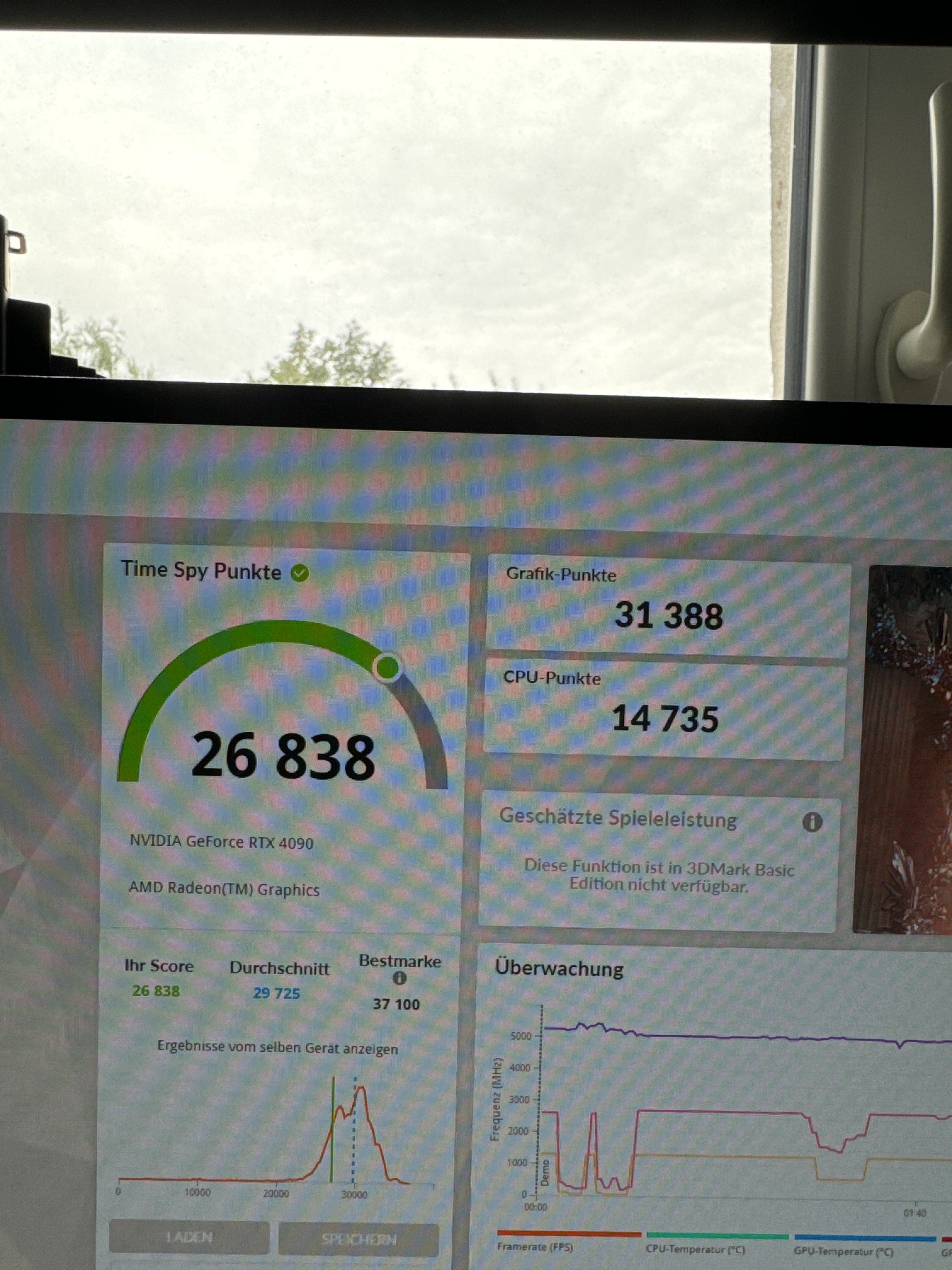

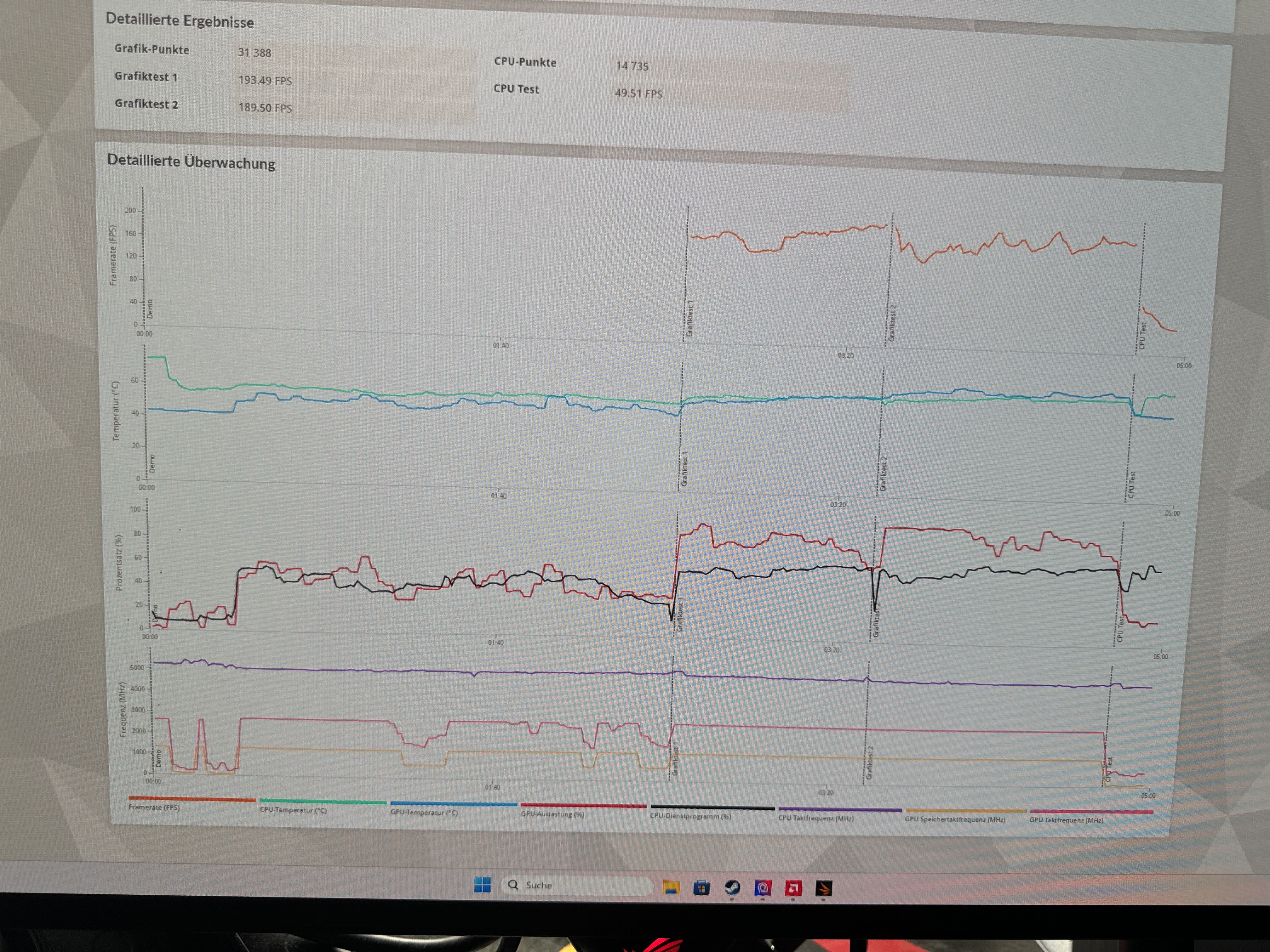

Hallo Community und zwar habe ich folgendes Problem, hab mir einen Pc zusammengestellt und wenn ich einen Benchmark durchführe komme ich nur auf 26800 Punkte bei Time Spy ich verstehe nicht wieso das so wenig ist.
Mainboard: Asus Rog Strix X670e Hero
Amd Ryzen 9 7950x3d
Crucial T700 4tb
Corsair 64gb 6000mhz
Geforce Rtx Suprim x 4090

Hintergrundprogramme? FPS begrenzt?
Dein Score ist o.k. Der CPU Score ist nicht optimal für einen 7950X3D aber noch im Rahmen. Die anderen Ergebnisse sind mit 13900K oder 14900K Cpu´s, diese Werte wirst du mit dem Ryzen nicht erreichen. Deshalb liegt der Gesamtscore in diesem Benchmark niedriger.
Wie kann ich denn Cpu Score erhöhen? Muss ich den Overclocken?
Curve Optimizer, mehr Ram Takt und FCLK und diese Dinge, also ja... OC. Trotzdem sind hier die Intel im Vorteil.
31000 GPU Punkte sind aber in Ordnung.
Die CPU Punkte auch.

Wo kann ich das sehen mit begrenzte fps und ne keine hintergrundprogramme.
ein hintergrundprogramm ist z.b. steam, logitech grümpel, etc..
alles was im systray rumeiert kostet punkte. gerade wenn man den maximalen score anstrebt sollte so wenig laufen wie möglich.
fps:
mit einem overlay. rivatuner, nvidia gfe

Die Basics fehlen mir ned, ich weiß halt nur nicht wie ich da mehr Punkte raushole, Ram ist auf docp 1 gestellt läuft jetzt auf 6000mhz geht aber auch ned mehr und die Temperatur der Cpu ist bei 65-75 grad maximal, precision boost ist auch an hab da noch 150-200 punkte noch raus gekitzelt bin auf 27,000 gekommen sind 35,000 punkte möglich mit den Komponenten?
Das kann viele Ursachen haben, warum du nicht auf die "volle" Punktzahl kommst. Vielleicht hast du ein Exemplar von CPU erwischt, dessen Kerne nicht dem "Goldstatus" entsprechen aber dennoch das binning bestanden haben. Wenn die Kiste sonst rund läuft, sch.. auf die Punkte. Hauptsache es macht, was es soll. Ich hab mir extra ein kleines Auto gekauft, um mein ... zu kompensieren. :ROFLMAO:
Mal einen Blick in Reviews und mittlere 3DMark Datenbank Einträge geworfen.
Erreicht ein Stock 7950X3D da nicht um die 17k CPU score?
Das sind fast 15% unterm Schnitt. 14.Xk erreicht ja schon ein 5950X.
Stock 4090 sollte auch um die 35k GPU score machen, auch hier fehlen ~10%, was sicherlich nicht nur Serienstreuung ist.
das sind nur Benchmarkpunkte. In Games gibts kein Unterschied
Das willst du woher genau wissen? Wenn hier 10-15% Leistung fehlt, fehlt sie vermutlich auch in Games.
Benchmarks verhalten sich nicht magisch grundsätzlich anders als Spiele. Beides skaliert mit der Leistung der limitierenden Komponenten.
Benchmarks sind genau dafür da, eine schnelle Einordnung zu bekommen, wie sich das eigene System im Vergleich zu anderen Systemen einordnet. Und wenn es sich - unerwartet - merklich unterhalb anderer Systemen mit gleicher Hardware einordnet, dann stimmt meist etwas nicht.
