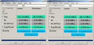

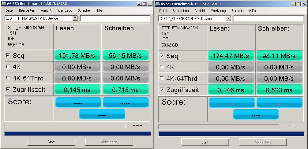

Ganz genau so sieht es aus. Nachfolgenden sind zwei schnelle Benches, habe vorgestern Supreme Com installiert, weil ein Kumpel das mit mir zocken wollte, damit waren nur noch 15GB frei. Der erste Bench ist unterdiesen Bedingungen und der zweite ist nach dem deinstallieren und Trimmen.
Wenn genüngend Platz frei ist, bleibt die Geschwindigkeit natürlich gleich, wenn man trimmt, ab einer gewissen Grenze hilft Trimm auch nichts.
