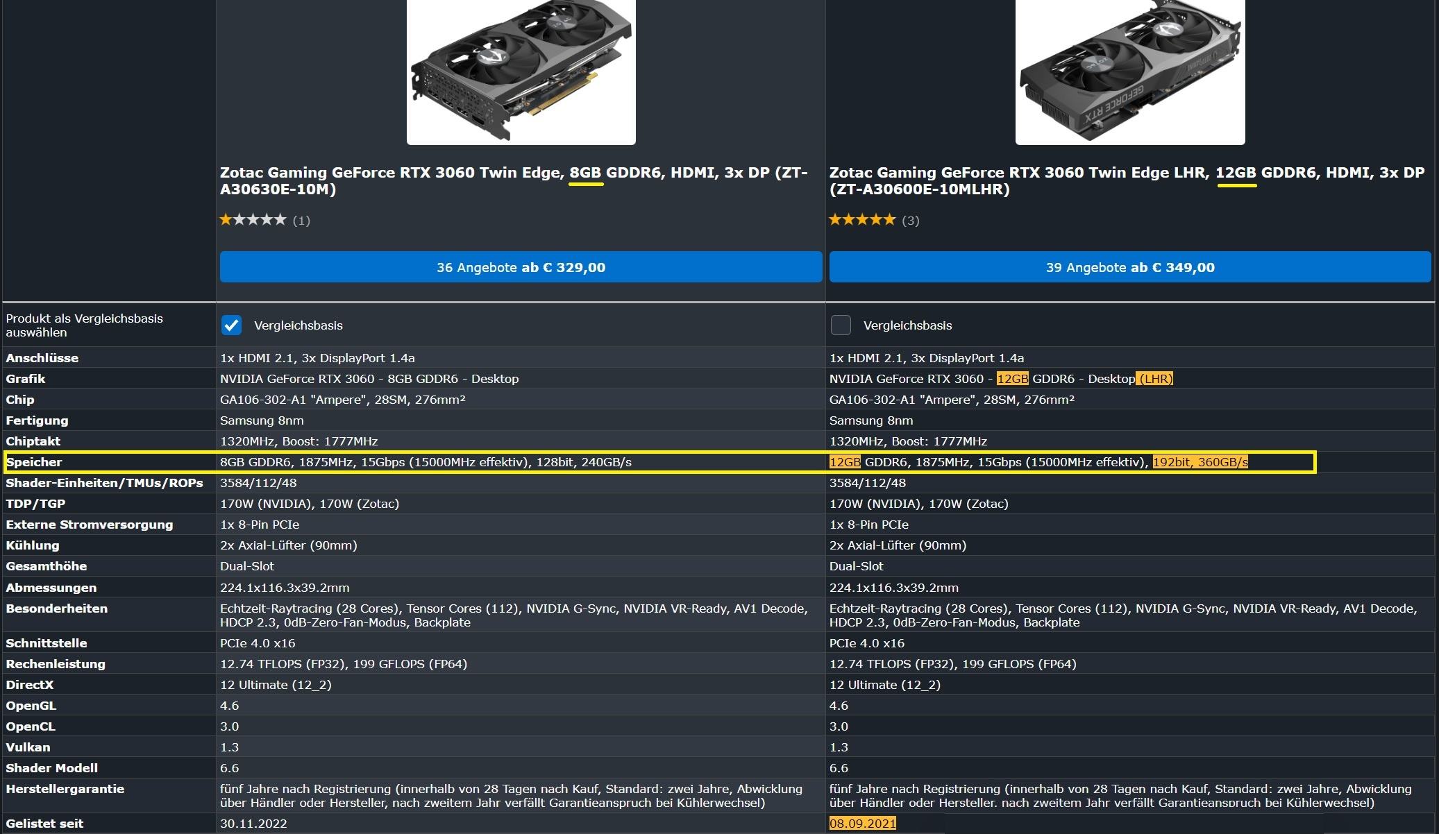

Du hast dir hoffentlich nicht die 8 GB Variante gekauft?
Die 12 GB Variante kostet nur 20 Euro mehr.
