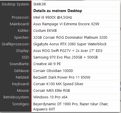

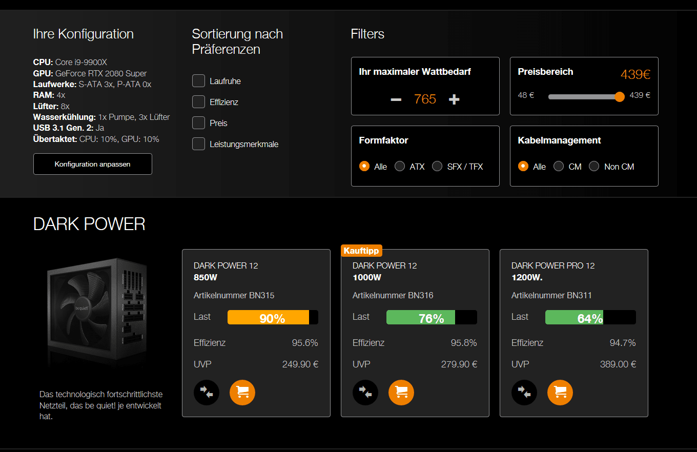

Ich bin natürlich gleich auf Fehlersuche gegangen und habe die üblichen Verdächtigen angeschaut. Auf der BeQuiet-Seite habe ich mal den PSU-Calculator angeschmissen (siehe Anhang und nur noch mit DPP12) Er spuckt mit meinem Setup eine Auslastung von 90% und 765W aus. Überlastabschaltung, Lastspitze oder reichen die 85W Puffer aus? Mein Setup im Anhang oder im Profil hinterlegt
Was denkt Ihr? Das Netzteil "zu schwach" auf der Brust?! :cool: Das kann ich fast nicht glauben.
