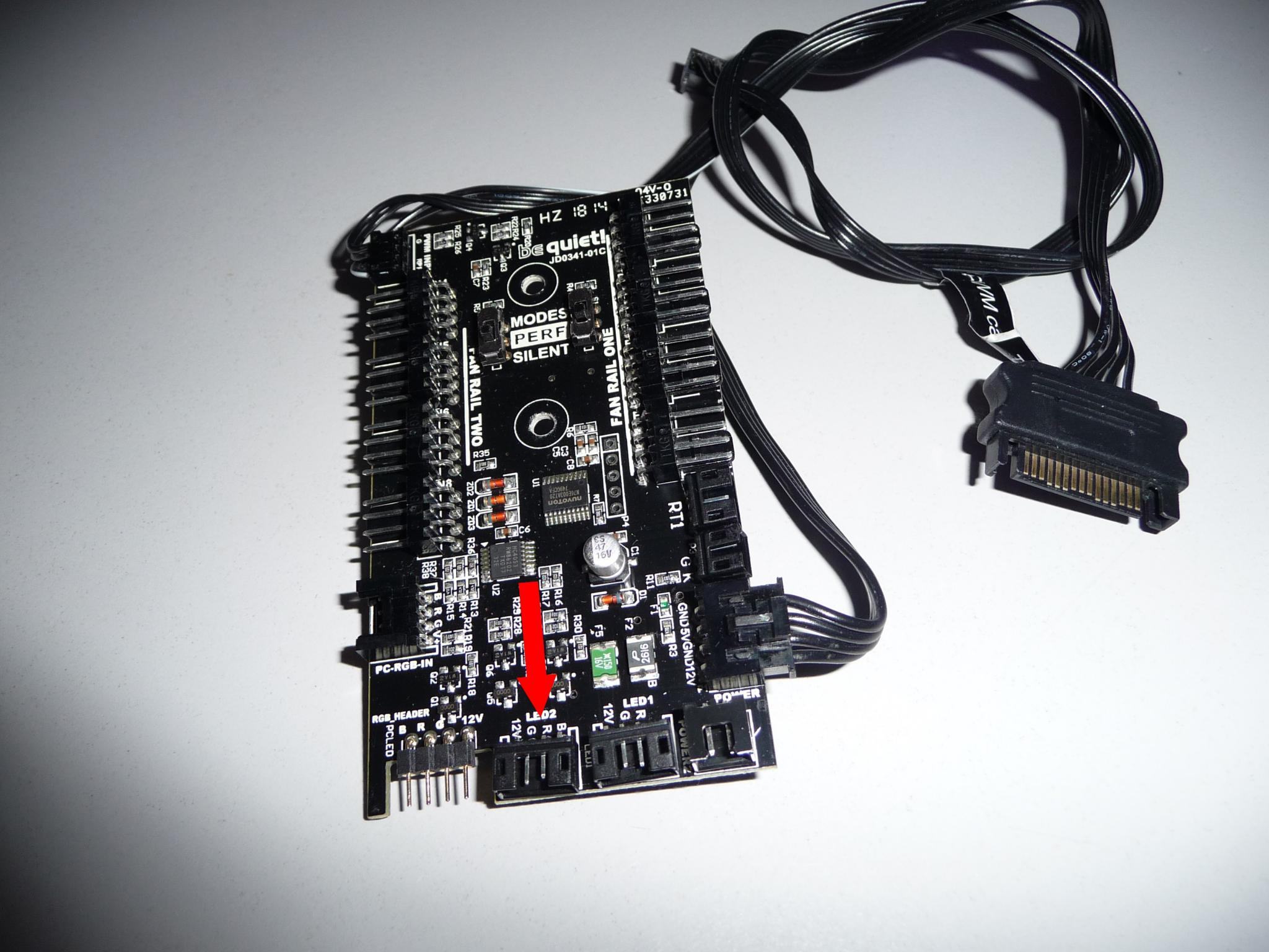

Hi
sicherlich kannste solch eine Platine kaufen, mal ganz höflich den Support fragen ob sie Dir den neusten PWM-Kontroller verkaufen können. Mit viel Glück bekommste den vielleicht sogar geschenkt. Der Support achtet sehr auf seine Kunden, ist sehr freundlich und hilft wenn sie es können. Vielleicht ist der hiesige Marktplatz auch eine Option. Eventuell könnte ich Dir einen defekten PWM-Kontroller anbieten, da müssten zwei Pinne für eine LED Beleuchtung angelötet werden, alles andere funktioniert, es geht aus dem Grund nur eine LED. Wie Du möchtest. Ich setze mal später ein Bild dazu
Zu den Lüftern, bei dem Aufgabenbereich den die Lüfter machen sollen, kannste jeden Lüfter nehmen. Im Idle sind sie alle leise und unter Last alle laut, mit Ausnahme der High End Lüfter. Die kosten aber teuer. Es müssen nicht unbedingt be Quiet Lüfter sein jeder andere Lüfter geht auch.
Der rote zeigt den defekten Port
Das ist der neuste be Quiet PWM Kontroller- er ist abwärts kompatibel und funktioniert wie beschrieben.
