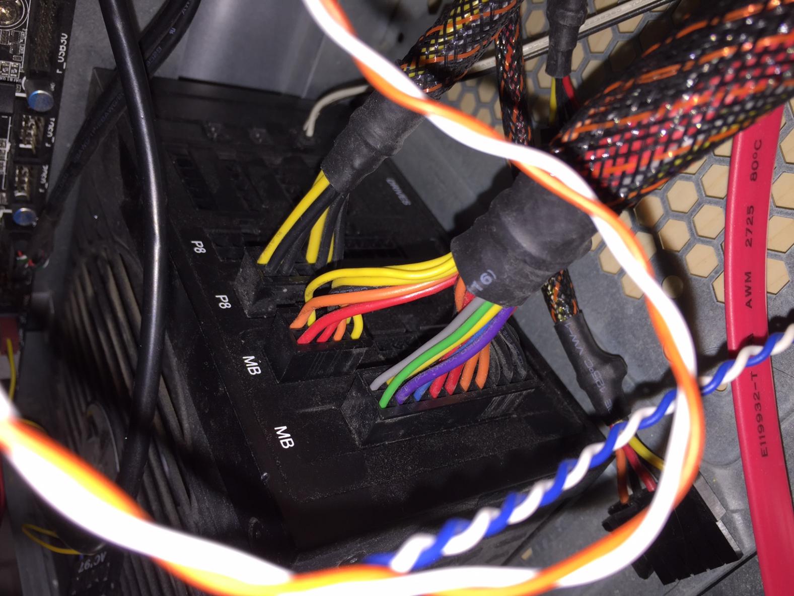

Ich habe einen PC mit (vermutlich) defekten BeQuiet Quiet Power Zone 750W Netzeil.
Habe es von einem Freund erstanden der gemeint hat "der PC ist voll kaputt".
So, nun habe ich folgendes beobachtet:
Ans Mainboard (Gigabyte GA-990FXA-UD3) hab ich lediglich die CPU Versorgung (2x) und die Mainboard Versorgung (Ganz langer Stecker mit dem "anhängsel" dazu) angeschlossen (am Bild hängt auch noch ein VGA Stromkabel, das macht aber keinen Unterschied).
Das Gehäuse habe ich mit dem PowerKabel mit dem Mainboard verbunden (Reset Taster, LEDs etc. hab ich mal sein lassen).
Das PowerKabel steckt bei dem passenden "Pin-Slot" links oben, 3ter/4ter PIN von links obere Reihe (hab extra nochmals in Handbuch vom Board geschaut)
Drücke ich jetzt am Mainboard die Einschalttaste, beginnt sich der Netzteillüfter zu drehen. Ein ganz ganz seltsames Phänomen tritt dabei noch zusätzlich auf: Drücke ich am PC die "LED ON" Taste, beginnen plötzlich die LED leuchten vom Lüfter ganz leicht zu leuchten. Dies kann ich mir selbst gar nicht erklären.
Das Mainboard bleibt hingegen komplett ruhig, kein Lüfter dreht sich, nichts...
Hab alles mit einem anderen NT getestet (580W Straight Power), hat problemlos funktioniert (ausgiebig hab ich dann nicht getestet, aber das Mainboard ist zumindest "angesprungen")!
Ist das Netzteil zum wegschmeißen?
Wenn ja, wie kulant ist BeQuiet bei einem Defekt, wenn man die Rechnung nicht mehr hat (älter als 2 Jahre wird das NT sicher nicht sein)?
Anbei nochmals paar Bilder, vielleicht könnt ihr ja potentielle Fehler entdecken.
EDIT: Das Leuchten der Lüfter kommt wohl davon, da die Lüfter (warum auch immer) direkt mit dem NT verbunden sind (das NT hat eine Lüfterversorgung)
Außerdem sollt ich erwähnen, dass beim Einschalten vom PC sich die Gehäuse Lüfter (die aber mit dem MB verbunden sind), um etwa 1/3 weiter bewegen. Also scheint zumindest etwas strom vom NT auf MB zu kommen.
Und noch was: Dieser lange Mainboardstecker (der bei dem NT auch modular ist), muss ich am NT "Getrennt" anstecken, also leicht versetzt. (wie auf dem Bild). Am Mainboard ist es wie üblich schön direkt in einem "Guss". Passt das so?

Hört sich an als ob was mit dem NT nicht stimmt,würde es einschicken bzw den BQ Support kontaktieren..am besten telefonisch
