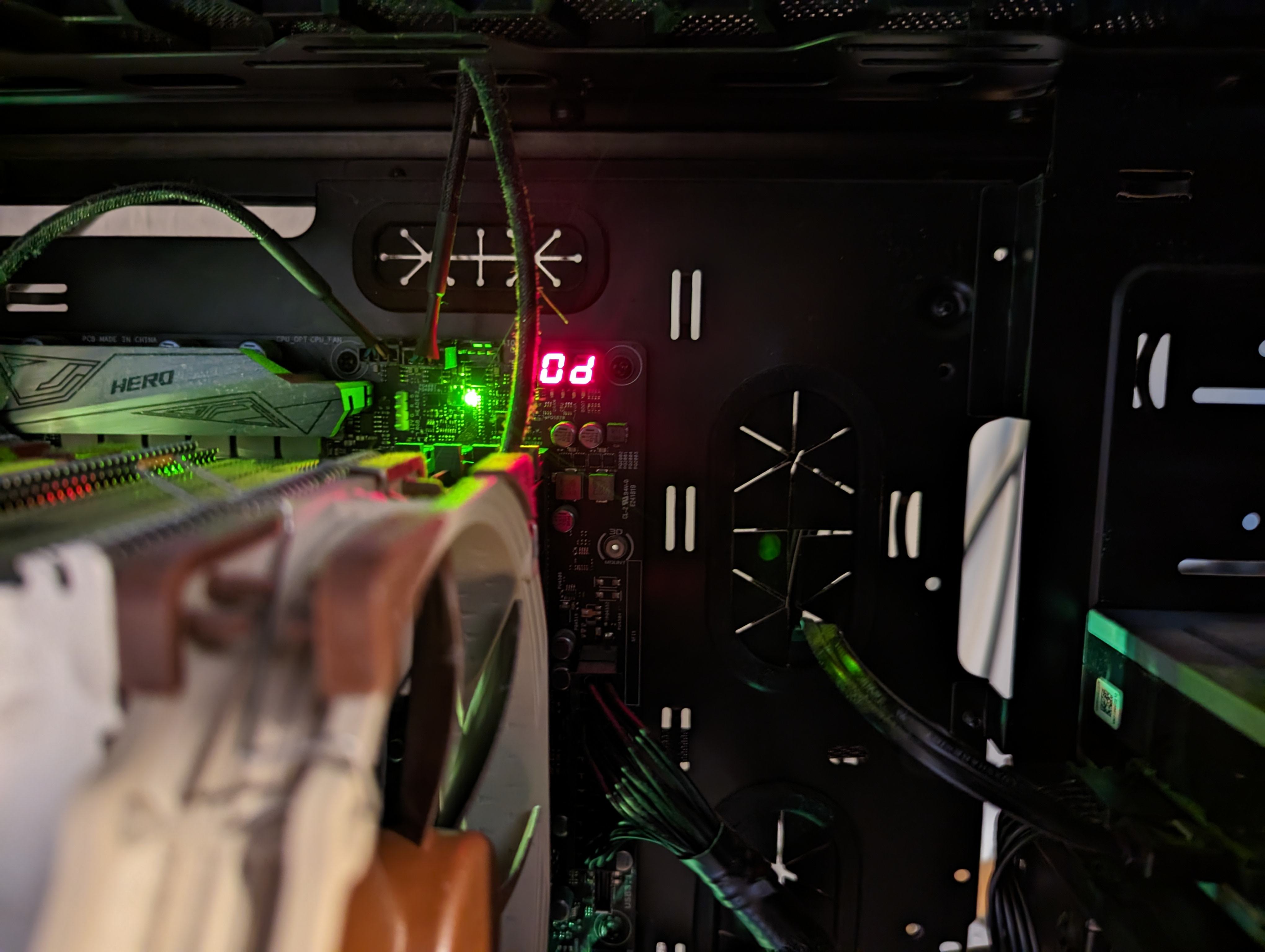

Hallo Leute.
Ich habe jetzt meine 3060 ti eingebaut und jetzt startet mein PC nicht mehr.
Die Grafikkarte kriegt Strom (es drehen sich die Lüfter), aber die Lüfter von Prozessorkühler drehen sich nicht mehr.
Die Lese-Anzeige auf dem Board zeigt mir folgenden Code an:
Zu dem Code, kann ich aber im Handbuch nix finden.
Weiß einer von euch woran das liegen kann?
VG,
Robert
Nimm sie erst einmal raus und steck die alte rein um zu testen, ob der PC dann startet
Mit der alten Grafikkarte hab ich jetzt das selbe Problem...
Aber da kann doch beim Einbau jetzt nix passiert sein?
Ich war vorsichtig und so viel kann man bei einer Grafikkarte ja jetzt auch nicht falsch machen....
Außer die Karte zu wechseln hast du nichts gemacht?
Andere Stecker abgezogen?
Richtig. Nix anderes.
Hab jetzt mal einen anderen Pci-steckplatz versucht.
Hat für 5 Minuten geklappt. Bin ganz normal ins Windows gekommen. Danach war das Bild plötzlich weg. Hab neu gestartet und seit dem kriege ich wieder den 0d-fehler.
Update: hab nochmal ne weile gewartet und es nochmal versucht. Jetzt scheint es zu gehen. Hab wohl wirklich den PCI-steckplatz geschrottet und nach dem umstecken hat das BIOS wohl bloß ein bisschen zeit gebraucht sich zu finden 🙈
Mit welcher GPU geht es denn jetzt ?
mit der 3060 ti. Mit der 1060 hab ich den 2. PCI-slot nicht getestet, gehe aber davon aus, dass es damit auch gehen würde
Ok, glücklicherweise hat dein Board ja 2 davon
