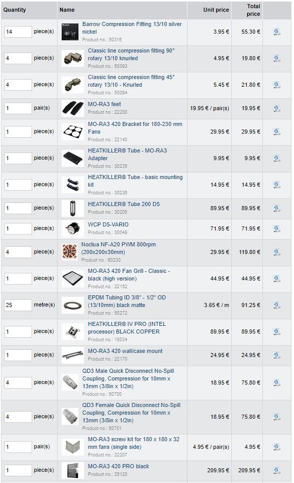

So, hier meine aktuelle Zusammenstellung, sollte jetzt eigentlich alles drin sein:
Radiator & Zubehör (Basis):
1x Mora3 420 Pro Black (auf die paar Euro mehr des Pro gegenüber dem LT kommt's jetzt auch nicht mehr an)
1x Mo-Ra3 420 Bracket 180-230mm Fans
4x Noctua NF-A20 PWM (200x30mm)
1x Mo-Ra3 420 Fan Grill (high version)
1x Mo-Ra3 Feet
1x Mo-Ra3 wall/case mount
1x Screw Kit for 180x32mm fans (ob 180 oder 200mm ist da ja wumpe)
Wasserlauf:
4x 90° rotary Compression fittings 13/10
4x 45° rotary Compression fittings 13/10
14x Barrow Compression Fitting 13/10
4x QD3 Quick Disconnect No-Spill male
4x QD3 Quick Disconnect No-Spill female
25m EPDM Tubing 13/10 (und der ist ohne bzw. nur mit wenig Weichmacher?)
Wasserversorgung (inkl. Befestigung):
1x WCP D5-Vario
1x Heatkiller Tube 200 D5
1x Heatkiller Tube basic mounting kit
1x Heatkiller Tube Mo-Ra3 adapter
Block:
1x Heatkiller IV Pro (Intel) Black Copper (den GPU-Block hole ich ggf. nachträglich)
Anmerkungen / Verbesserungsvorschläge bitte immer gerne! Soll ich direkt bei watercool.de bestellen oder lohnt sich ein Blick woanders?
Wenn Du die Füße für den Mora nimmst warum dann noch die Wandmontage oder bist Du da noch unschlüssig?
Der EPDM-Schlauch ist vollkommen Weichmacher frei.
Fix:
1. Du brauchst keine Mora Pro Version, wenn du nur 4 Lüfter anschließt. Das wirst du auch in Zukunft zu 99% nicht machen. Falls doch, den kann man noch nachrüsten.
2. Du brauchst kein Mora3 Screw Kit. Der Blende liegen Schrauben bei
3. Vom WallMounting rate ich ab, weil die Lüfter dann gegen die Wand blasen
Optional:
4. Ich würde alles in 16/10 nehmen. Ich hab innerhalb meiner Wakü-Zeit 11/8, 13/10 und 16/10 gehabt. 16/10 lässt sich wesentlich leichter verlegen.
Du kannst direkt bei Watercool bestellen.
Auch mit der Lt kann auf beiden Seiten die 200er Lüfter mit der zusätzlichen Blende betrieben werden.
sorry für die Wiederholung :cool:
Bei der HEATKILLER® Tube 200 D5 auf der gleichen Seite ganz unten unter Zubehör die kostenlose "Option - alternatives MultiPort Oberteil" in den Warenkorb legen. Nur damit hast Du die Möglichkeit (mit brauchbarer Optik!) beide Schläuche unten zu haben. Selbst wenn Du das akuell anders geplant hast, Du aber später vllt. einmal den MO-RA umpositionieren möchtest, kostet Dich die Option bei der Bestellung gar nichts; später aber 19,95€.
Das war eine wichtige Info! War mir nicht sicher, ob man auch für die große Blende irgendwelche Bohrungen o.ä. braucht, die der LT nicht hat.
@galac: danke, ist hinzugefügt!
