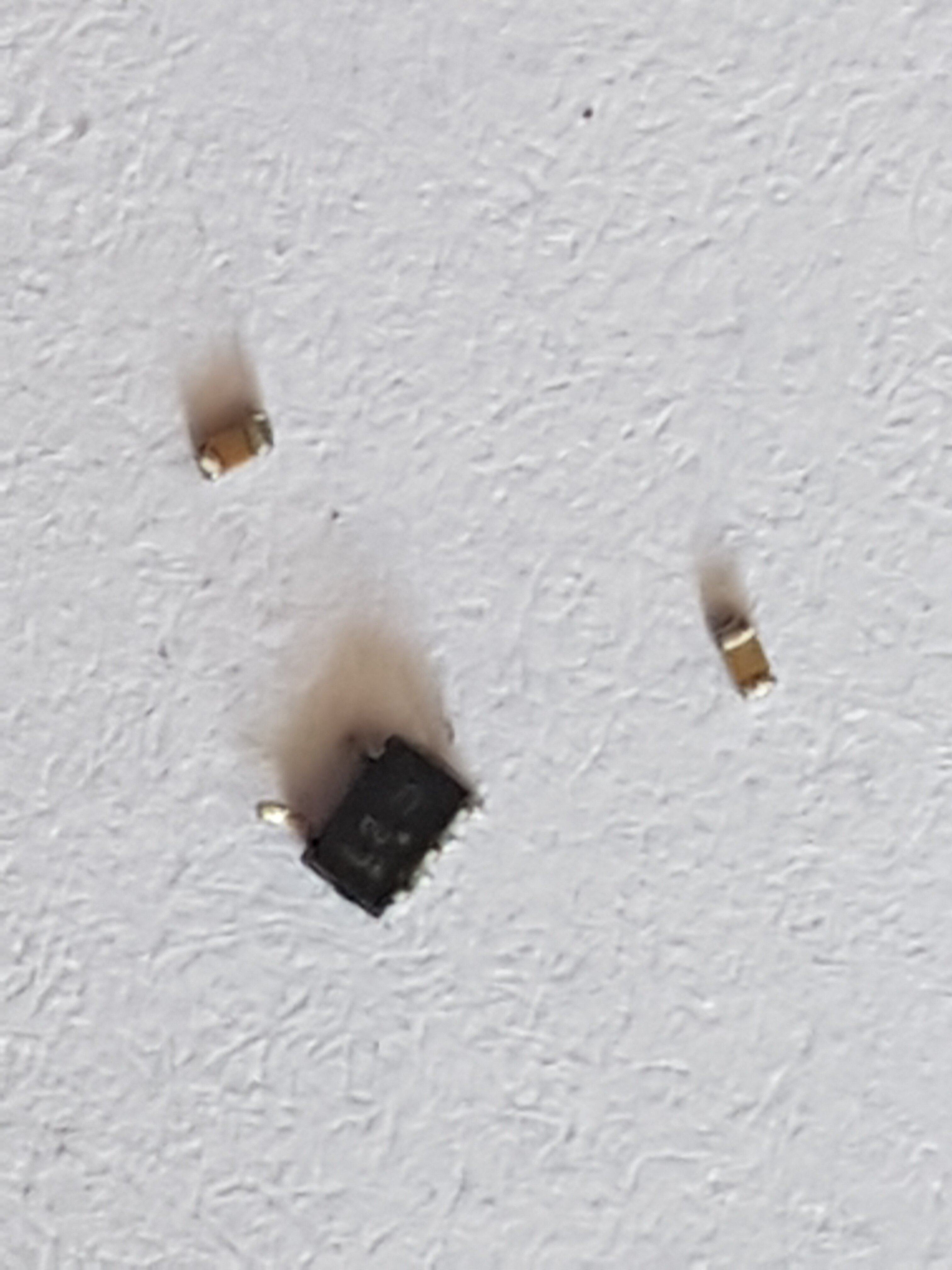

ich habe hier eine PNY RTX 3090 Uprising, die beim Auseinanderbauen Zwecks Wasserkühlung beschädigt wurde. Ein paar elektronische Teile wurden abgerissen, zB siehe Foto.
Habt ihr eine Idee wer sowas austauschen und reparieren kann? Habe nur eine kompetent wirkende Organisation gefunden (TMC TEK), der ich sowas zutrauen würde und die schreibt, dass sie wegen Ersatzteil-Mangel aktuell keine Desktop Grafikkarten annehmen...

Bei dem entfernten Bauteil dürfte es sich um einen Pufferkondensator handeln. Der ist - vereinfacht gesagt - dazu da, minimale Leistungsspitzen des daneben liegenden Bauteils abzufangen. Beim Entwickeln von Schaltungen haut man die Teile normalerweise großzügig auf die Platinen, meisten in sehr klein und in etwas größer.
Es könnte also sein, dass die Karte trotzdem funktioniert. In Flammen aufgehen wird sie vermutlich nicht, ich würde eher Bildfehler erwarten, falls es ein Problem gibt.

Klar, ich hab den Wasserkühler weiter blind optimistisch drangeschraubt und ausprobiert, kein Signal, rührt sich nix. Da ist noch mehr hin, die Teile im Bild sind vermutlich nur die, die ich gefunden habe. Das schwarze Ding ist aber noch was anderes?

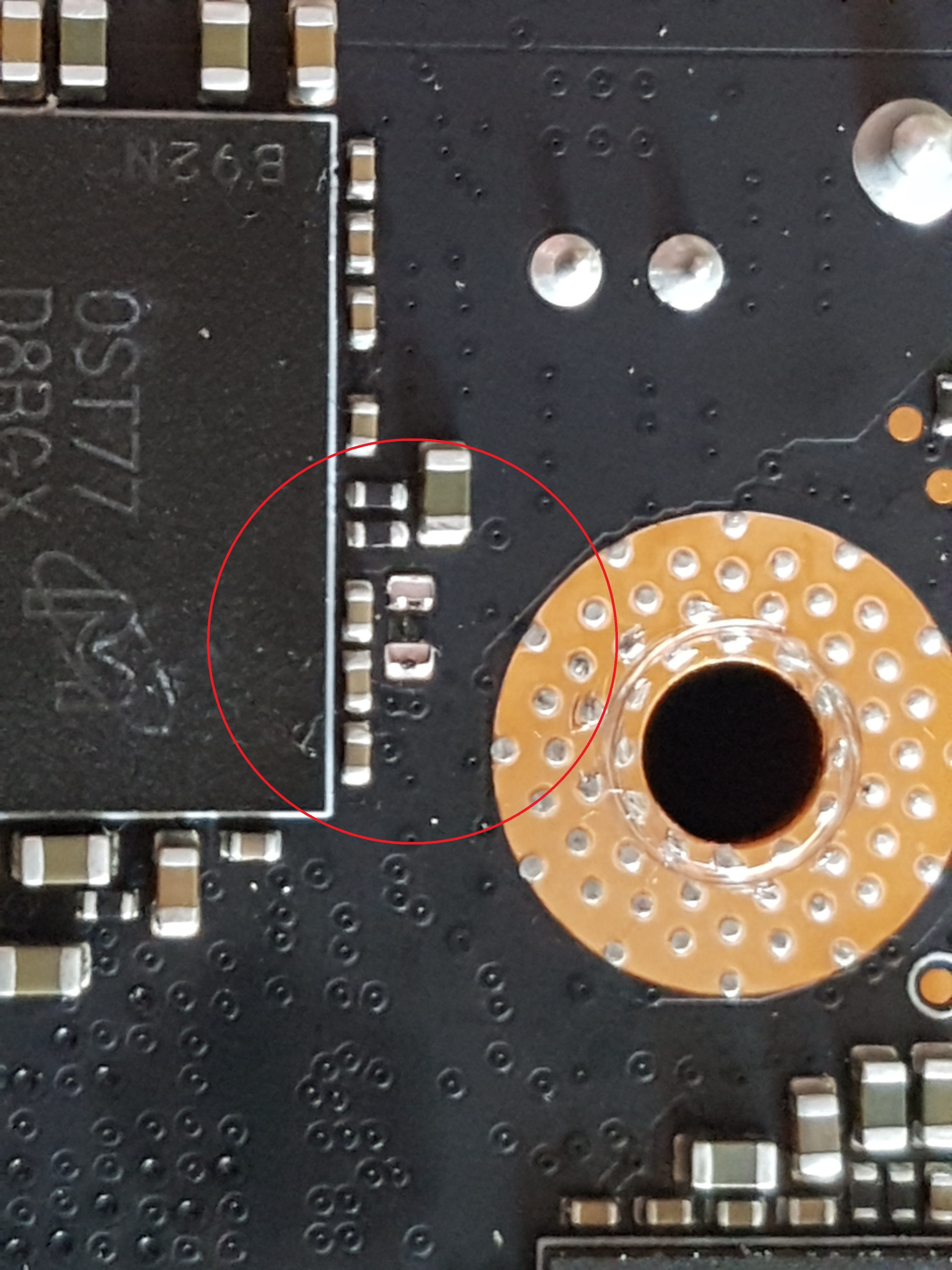

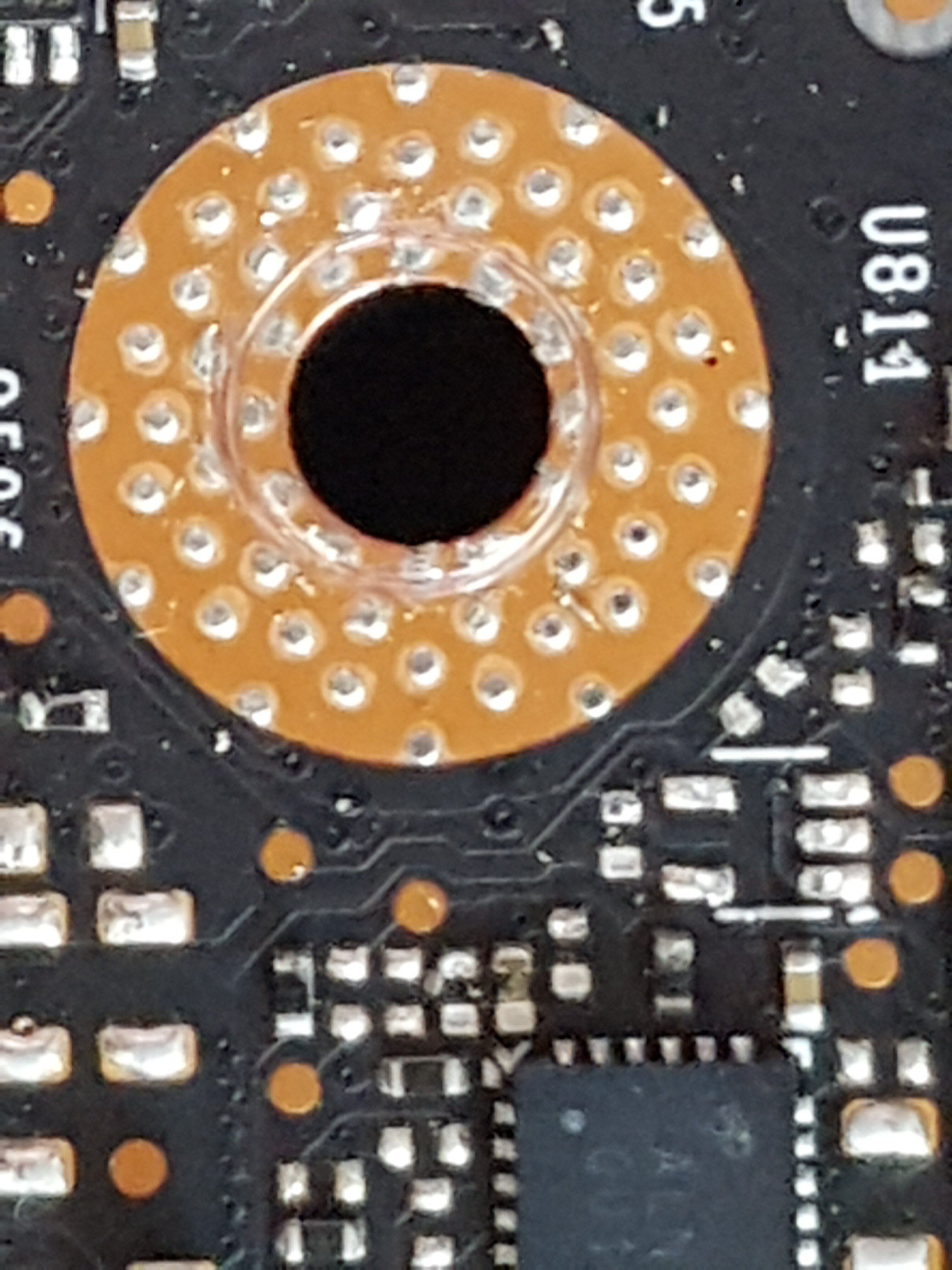

Hast du Bilder aller beschädigten stellen?

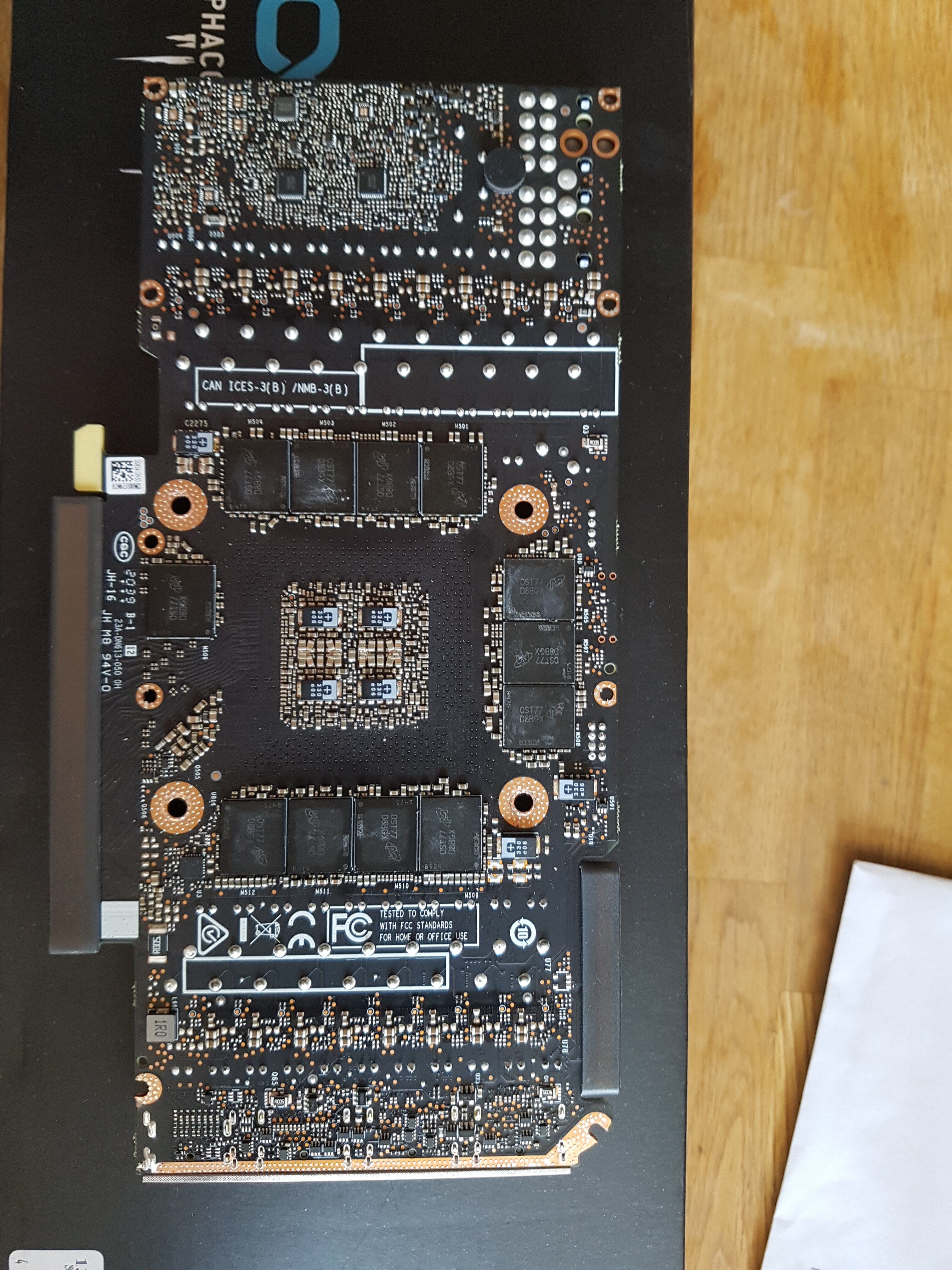

In Ordnung, ich dachte den part hätte ich hinter mir, aber ich schäme mich noch mal! Im Anhang sind 3 Stellen, die ich finden konnte. Um die GPU Block Löcher herum auf der Rückseite. Die Schrauben hab ich dann auch noch abbekommen, aber die Pads waren super fest verklebt. Bin wohl mit seitlichen Bewegungen angestoßen. Hab da ein paar Stunden dran gesessen, mit Föhn und allem :LOL:

Das "schwarze Ding" ist mit hoher Wahrscheinlichkeit der Grund, warum die Karte nicht mehr läuft. Die restlichen Teile die du abgerissen hast sind wohl nur Kondensatoren. Ohne die kann die Karte wohl auch noch laufen.

Update: GerRepair hat alle fehlenden Teile wieder angelötet/ersetzt und die Karte ist hoffentlich bald auf dem Weg zurück in ihre Heimat. Ich gehe davon aus, dass sie dann demnächst unter Wasser ihre Arbeit verrichtet. Wenn nicht schreibe ich hier noch mal.
