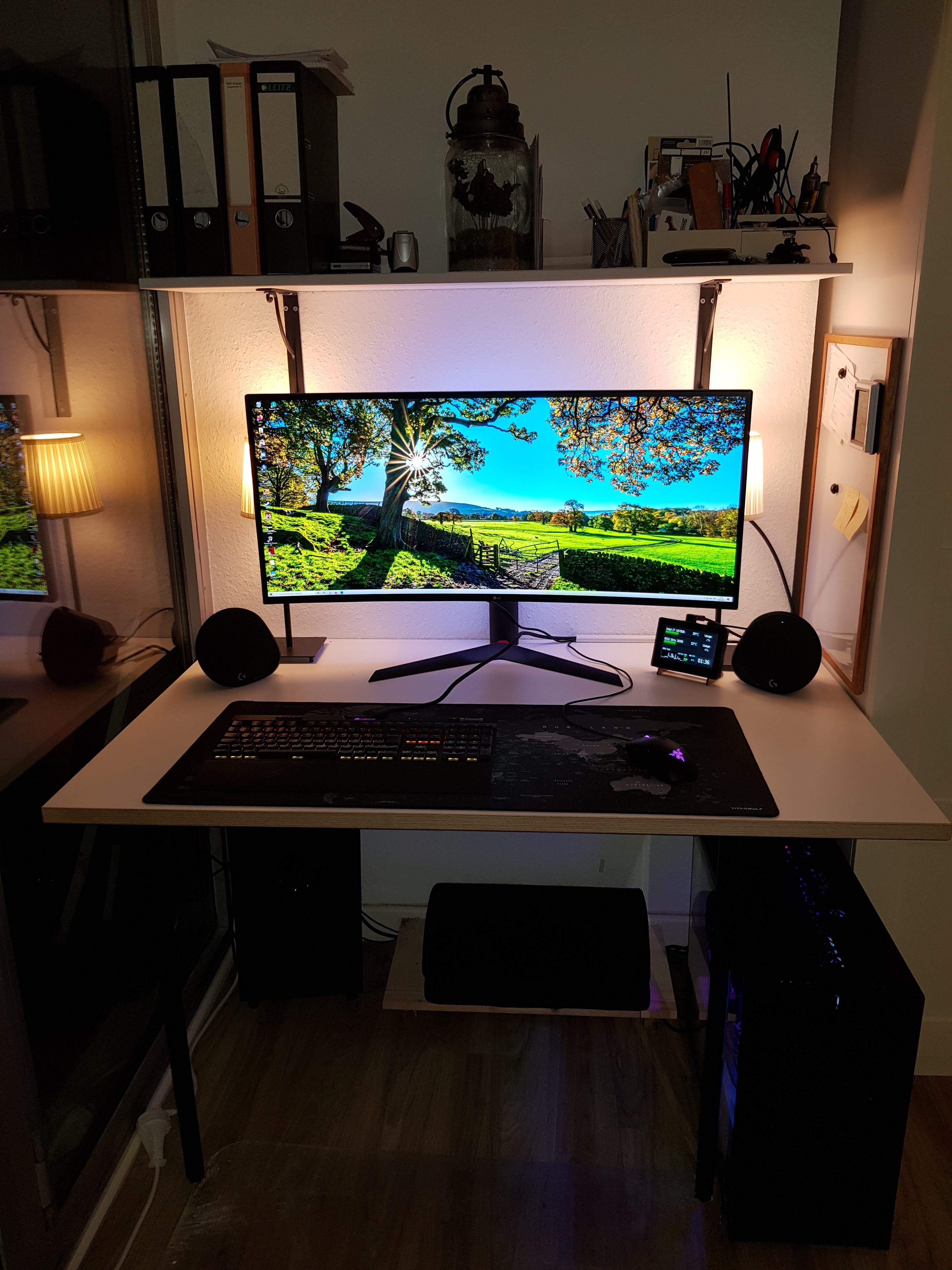

Ich bin jetzt seit ca. 5 Monaten auf eine Custom Wasserkühlung umgestiegen und grundsätzlich funktioniert auch alles. Leider sind die Temperaturen aber recht hoch, und für die warme Jahreszeit würde ich gerne meine Kühlung optimieren, da es in meinem Zimmer auch mal recht warm werden kann. Zudem habe ich in der Breite nur sehr begrenzten Platz und muss daher etwas kreativ werden.

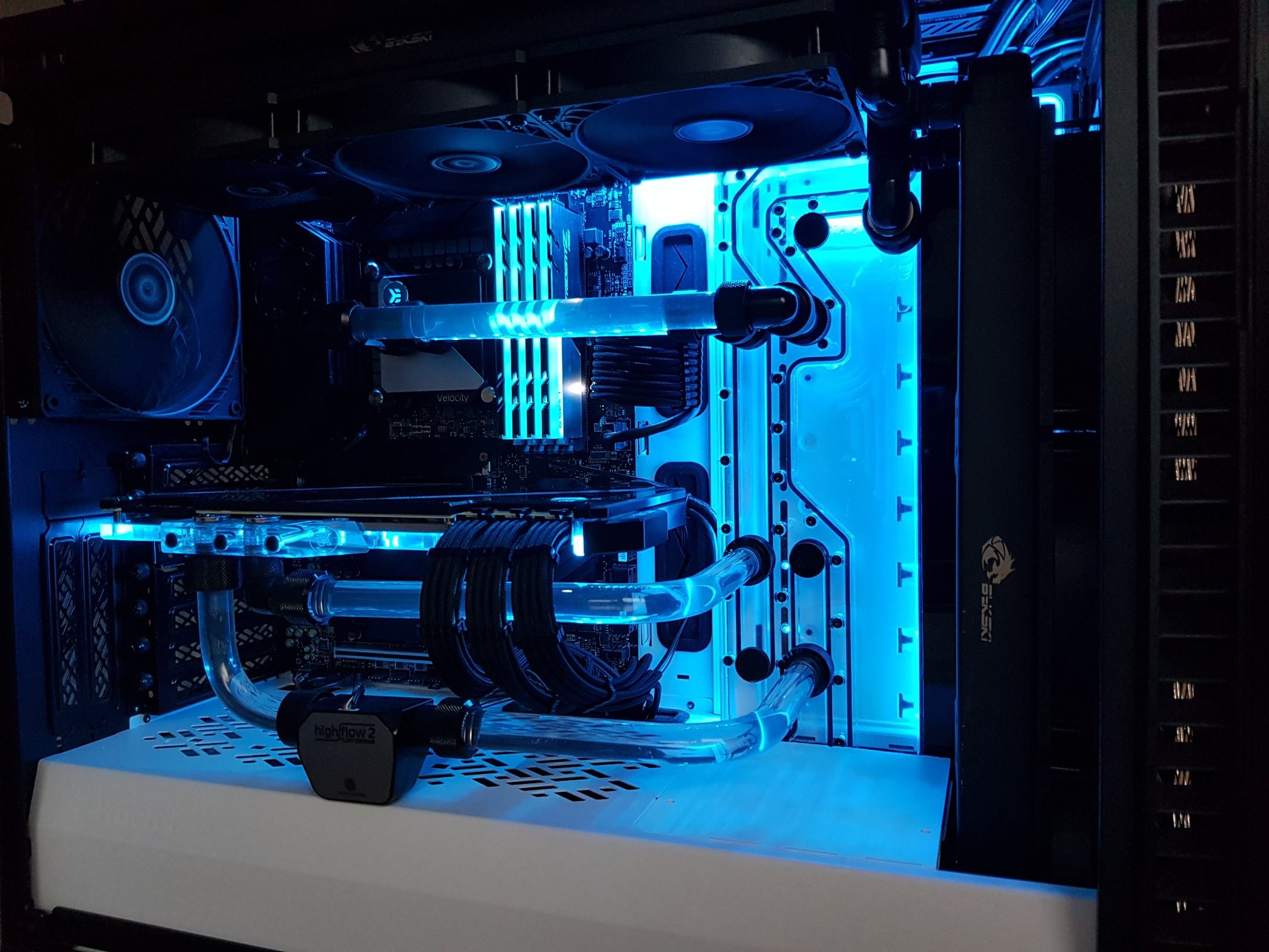

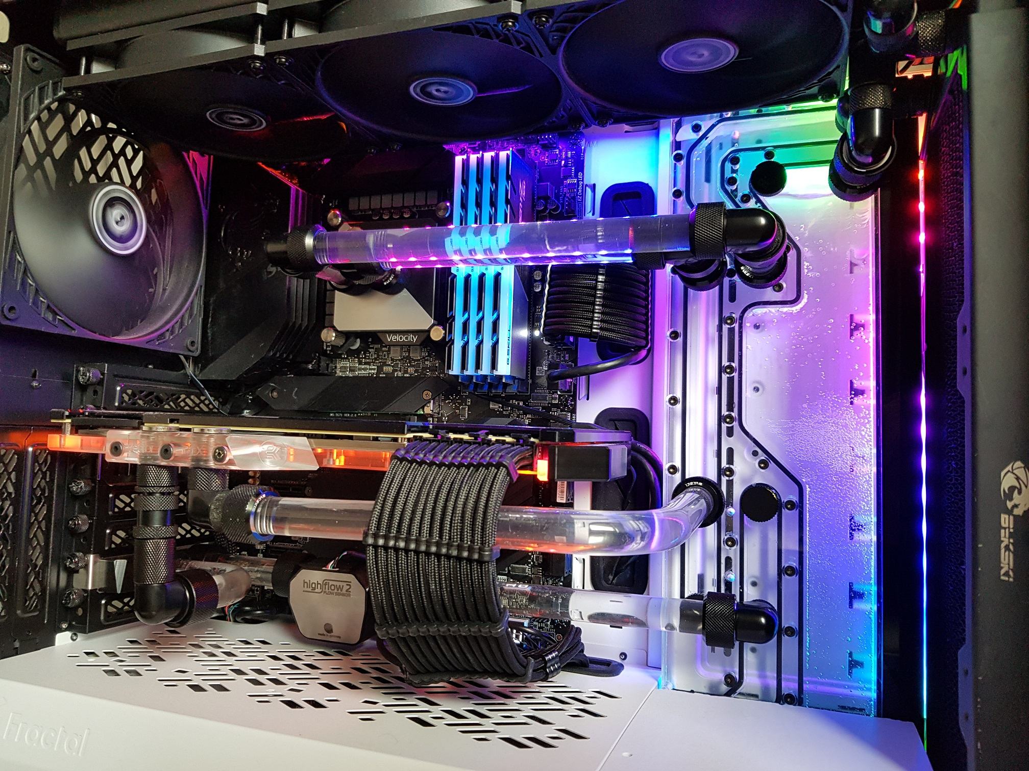

Momentan habe ich ein Fractal Define 7 mit 2x slim 360 Radiatoren (front intake, top exaust) unter dem Tisch stehen (siehe Bild; auf dem Tisch ist kein Platz). Leider scheint mein Setup momentan nicht ausreichend für die ziemlich heißen Komponenten.
In dieser Konfiguration erreichen die Temperaturen beim zocken bis zu 43 Grad Wassertemperatur und 78 Grad GPU (Strix 3090 oc). CPU (10700k @5.1Ghz) ist temperaturtechnisch meistens knapp darunter. Zusätzlich staut sich unter dem Tisch viel warme Luft, was im Winter vielleicht angenehm ist, im Sommer aber zu verschwitzten Socken führen wird ;)

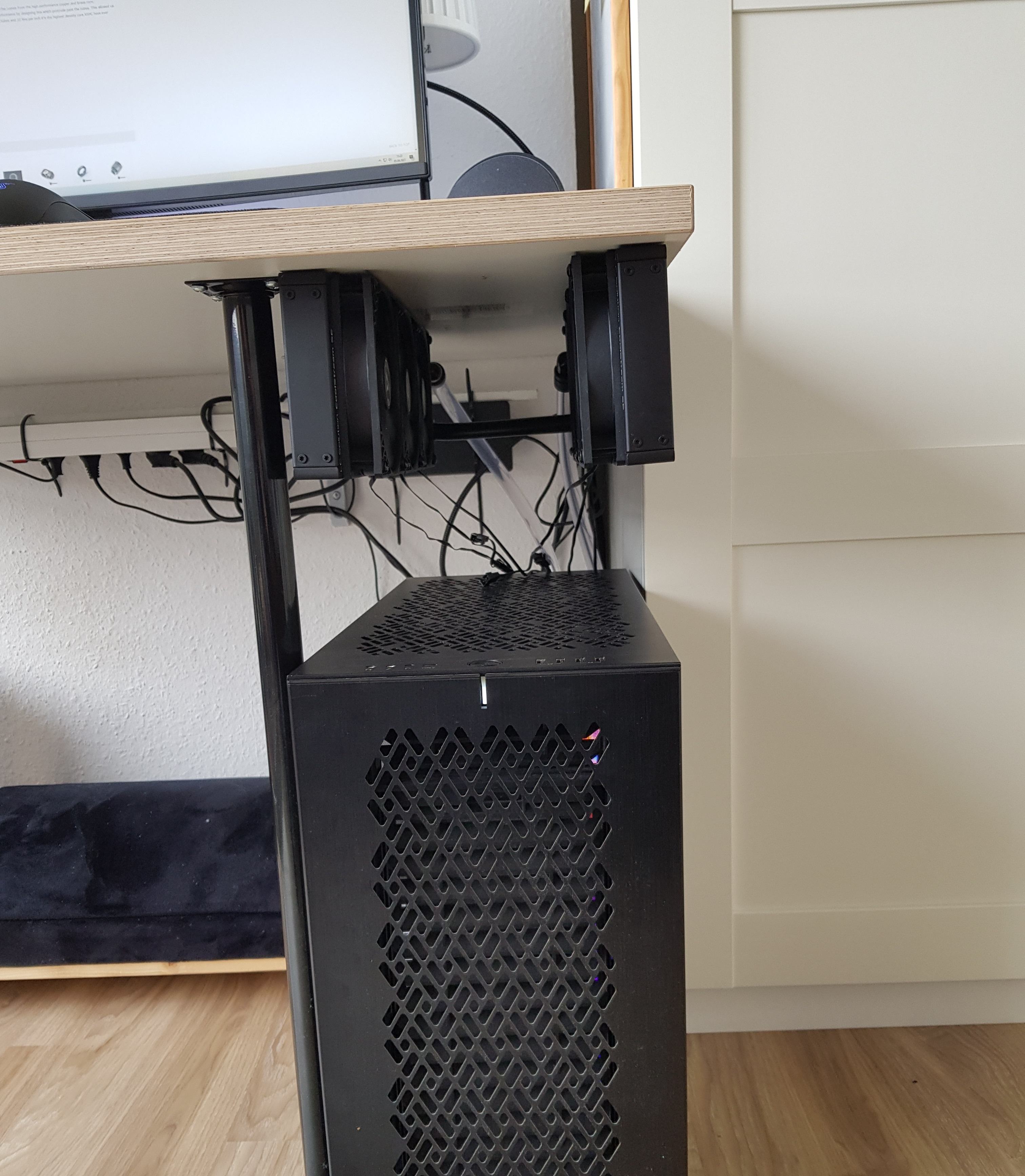

eine Plan C Lösung, die ich mir momentan anschaue, sind einfach externe Radiatoren, die ich unter den Tisch hängen kann. So hoch kommen meine Füße nicht, wenig Staub und ich kann die Radiatorenfläche verdoppeln. Ich habe 2x 360mm slim Radiatoren von einem anderen Projekt übrbig, die ich gerne von unten an den Tisch hängen würde.
Gibt es dafür Halterungen oder muss ich mir im Baumarkt was basteln?
Eine Internetsuche brachte leider keine brauchbaren Ergebnisse :/
Danke und LG

Danke für den Input...ich habe fürs erste mal eine "Mora-light" Variante mit zwei externen Radiatoren gebaut. Nachdem ich die Radiatoren bereits hatte, waren die Koisten nicht allzu hoch. Sollte ich doch noch auf einen Mora umsteigen wollen, brauche ich nur noch den Mora selber.
Die zusätzlichen Radiatoren ergeben bei Last:
Wassertemp 33 Grad (-10)
GPU 60 Grad (-18)
Bin also erstrmal sehr zufrieden. Kabelmanagement folgt :)
