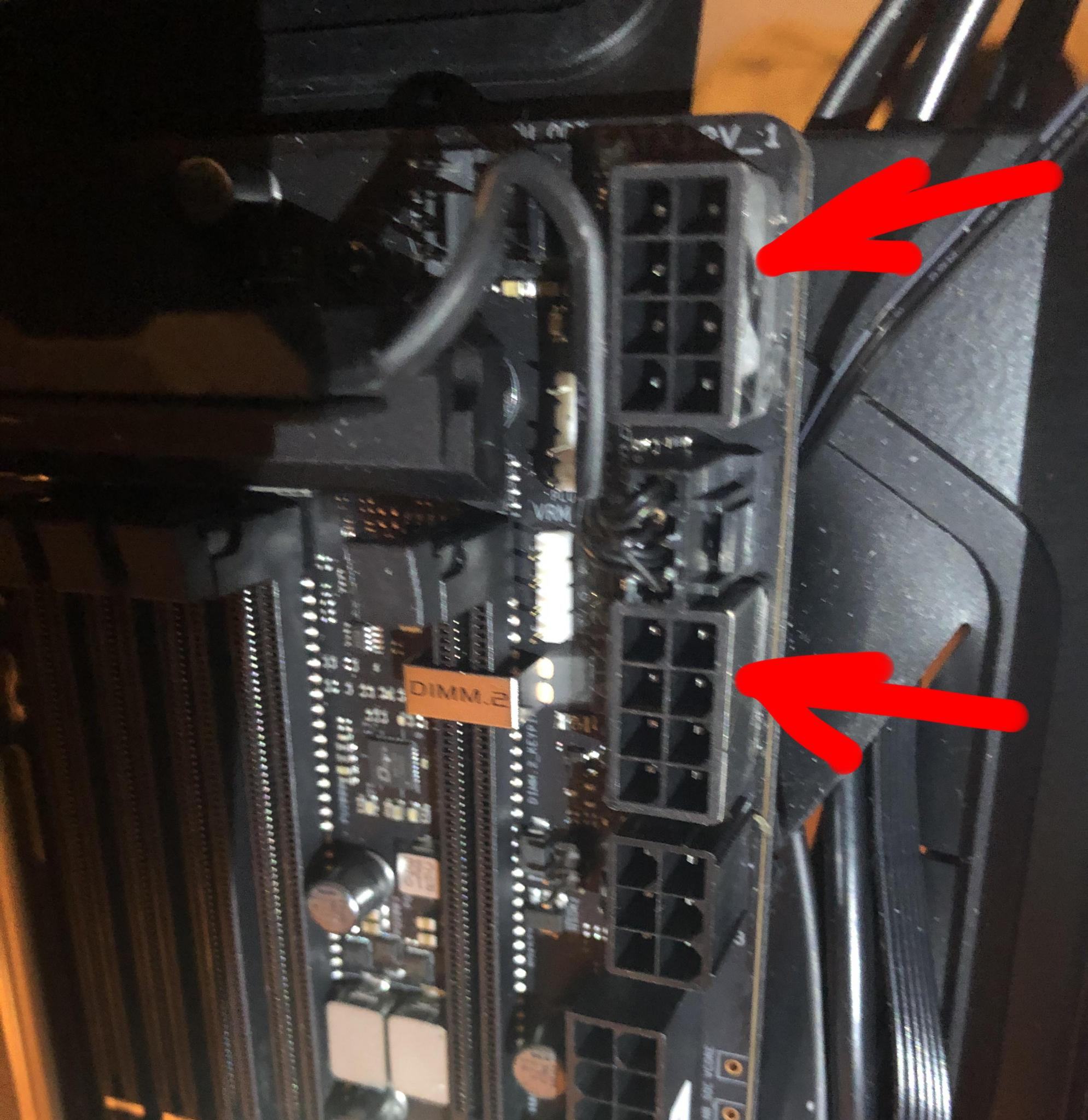

Desweiteren hat das Mainboard 2 x 8pin CPU Anschlüsse.
Das 800Watt Netzteil was ich hier zu Probe hatte besitzt nur 1 x 8pin, darum werde ich den 100Watt anschließen, der hat 2 x CPU. Muss man vielleicht darauf achten.

Das weiß ich auch nicht. Vielleicht für den 3990 der zusätzlich 6pin Strom braucht :)

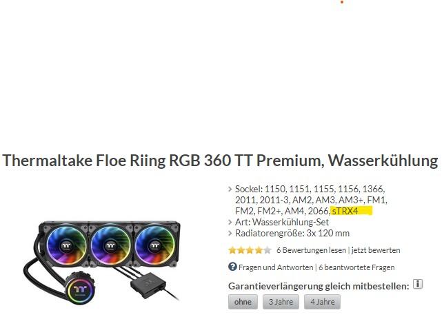

Ich bin hier total verwirrt !!! Wollte mir den Thermaltake Floe Riing RGB 360 bestellen.
Auf Alternate steht der Lüfter als sTRX4 fähig, was nicht stimmen kann. Hat nämlich die P/N CL-W158-PL12SW-A.
Unter Thermaltake steht der Floe Riing RGB 360 TR4 Edition mit P/N CL-W235-PL12SW-A.
Nur der ist nirgends zu finden.
Ich krieg nochn föhn. :(
Stimmt, die Edition findet man fast nur auf amerikanischen Webseiten.
Frag doch mal bei Alternate nach oder alternativ die Enermax Aio.
Den Enermax haben die da aber mit sehr schlechten Bewertungen. Darum hatte ich den TT ausgesucht.
Ja, habs gelesen. War zwischendurch auch am überlegen, den Dark Rock Pro 4 als TR4 Version zu ordern.
Alternate sagt, ja passt. :)

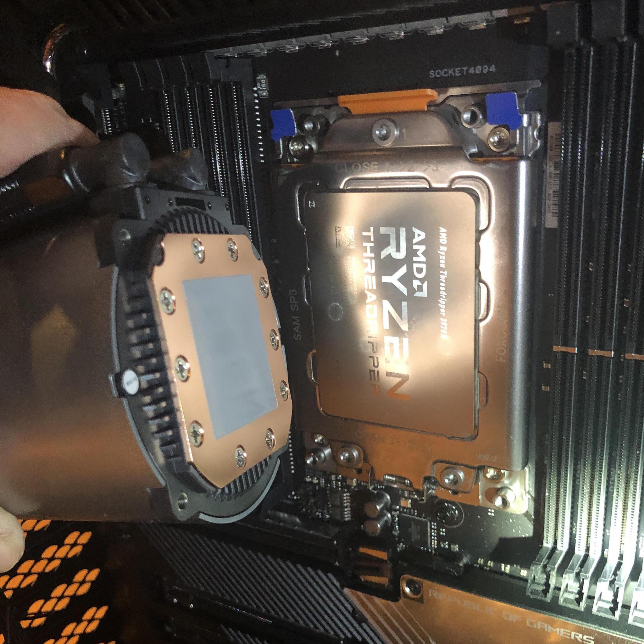

Der Adapter ist ja in der Prozessor Verpackung dabei. Schade ist nur dass der Kontakt der normalen AIO's nur 50% des CPUs abdeckt.
Ich weiss natürlich nicht ob das reicht.
Darum hat der Enermax TR4 und der TT TR4 Edition die große Kontaktplatte.
Ich probiere jetzt mal den Standard Fall, einfach drauf wird schon passen :)
Sag mal Bescheid. Die Kerne und das IO Die sitzen ja mittig unterm Heatspreader.
Ich habe es mal kurz drauf gehalten. Es sind doch so ca. 80% was abgedeckt wird. Werde vorher das vom Werk geschmierte Paste runter machen und auf die gesamte Fläche neu auftragen.

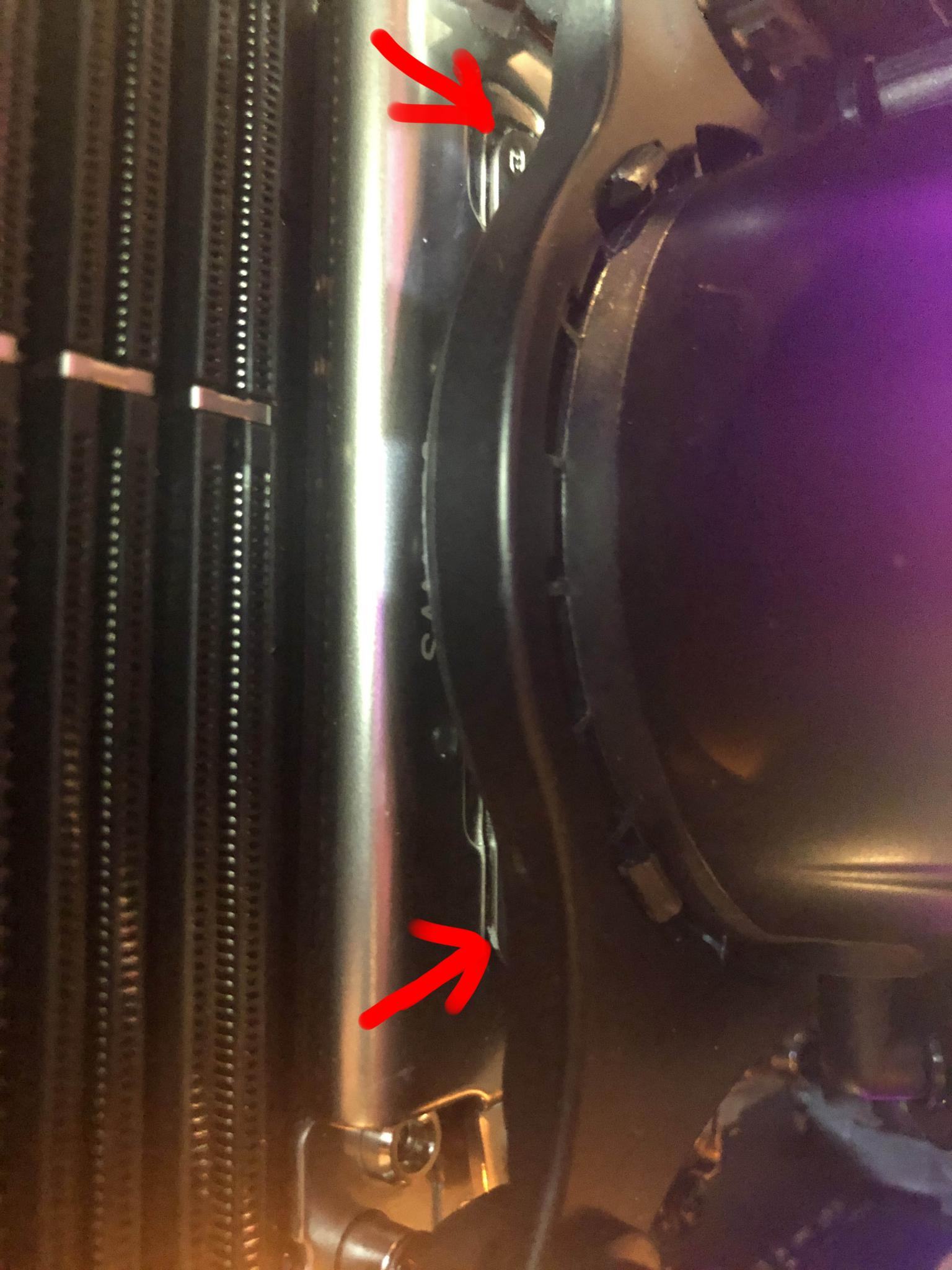

Der TT CL-W158-PL12SW-A ist eingebaut. Hier siehst Du wie viel noch raus ragt. Ist aber alles noch schön Kühl.

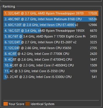

Hier nun die Temperaturen. :) Sieht bis jetzt sehr gut aus.
Das erste Bild ist IDLE und das zweite CinebenchR20 in Action.
Das dritte das Ergebnis. Hier ist sogar mein alter CPU mit dabei der 1 x E5-2697v2. :)
Ich werde es mal über längere Zeit belasten, aber bis jetzt kann ich mit dem TT sehr gut leben.
Man braucht also nicht unbedingt eine TR4 Edition.
