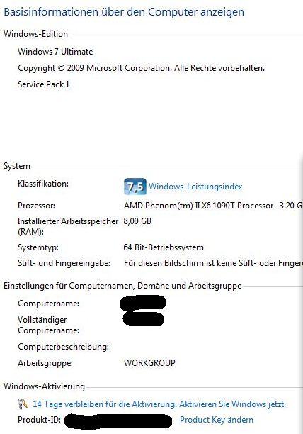

ich habe auch vor einigen jahren mit dem "tollen" Samsung Migration Tool einen umzug von einer HDD auf eine SSD gemacht - das hat auch soweit alles geklappt - ABER:
danach hat das geklonte WIN7 auf der SSD auf einmal nach einem KEY zur aktivierung auf der SSD von innerhalb von 14 tagen verlangt!
vermutlich wegen der geänderten hardware (SSD) - habe den original-schlüssel eingegeben, den schlüssel über proggies auslesen lassen, eingegeben, und es wurde nix akzeptiert!
langes gesicht gemacht - da ich mein geklontes 7 nicht mehr aktivieren konnte!?
darauf hatte das Samsung Migration Tool leider nicht hingewiesen - habe es dann wieder hinbekommen - leider nur über eine "grauzone" ;)
wundert mich bis heute, das man darüber nix liest, das es genau damit nach dem KLONEN probleme gibt! - bei mir wurde nur die festplatte ausgetauscht...
eventuell dann nur über eine REAKTIVIERUNG über die MS-Hotline - sollte man aber vorher eventuell mal googlen
ist mir bis heute ein rätsel :confused:
