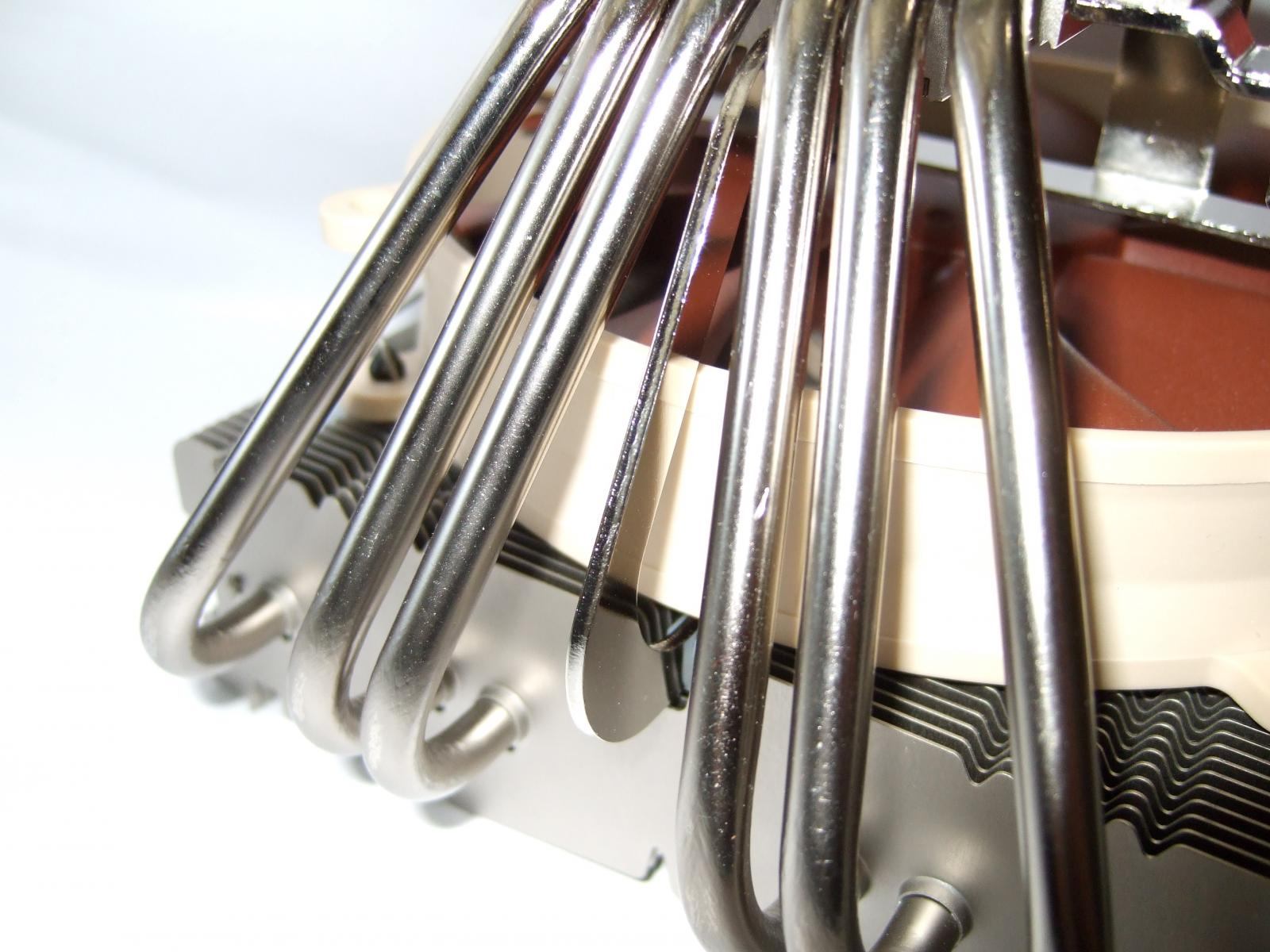

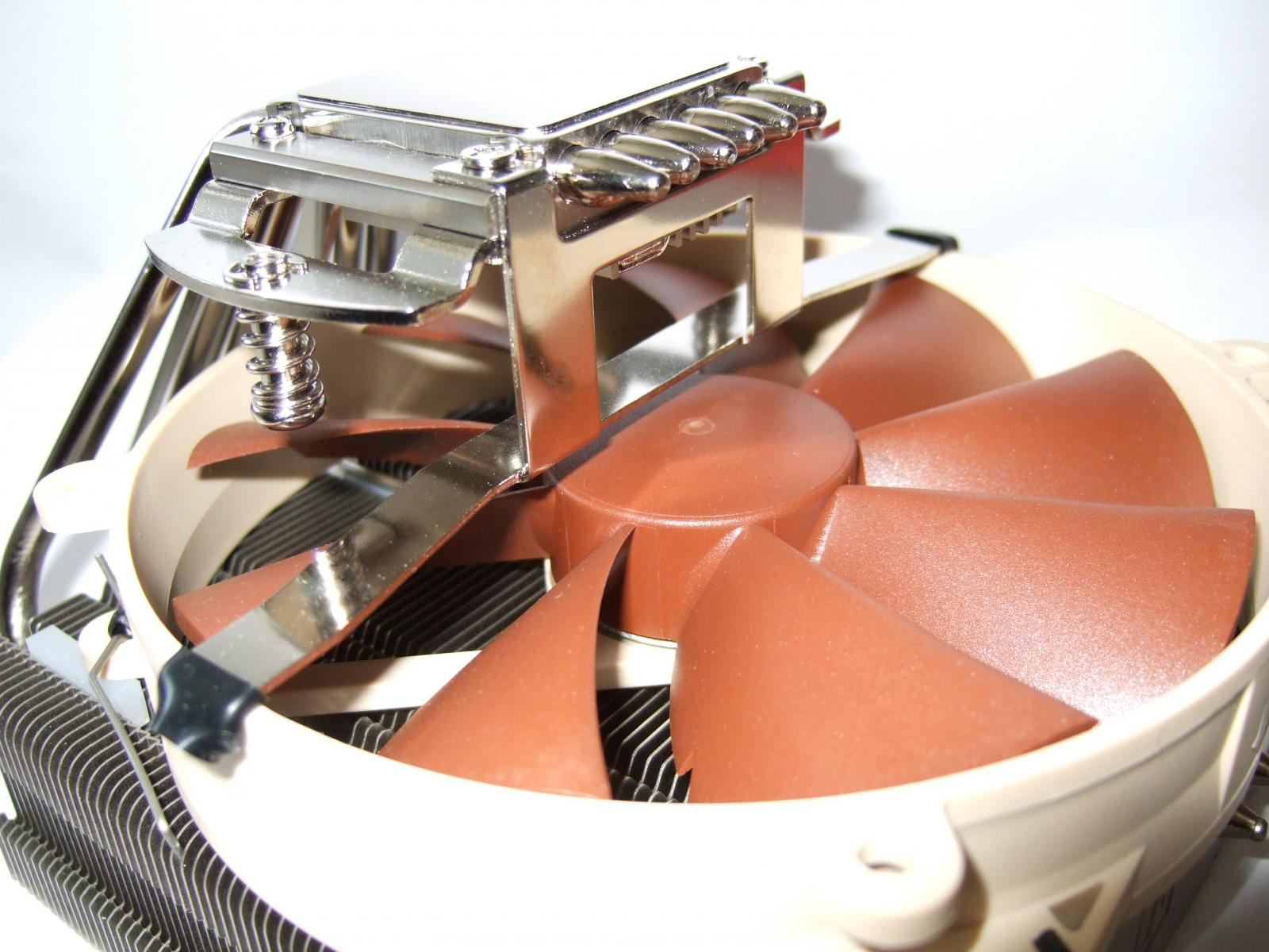

Und etwas fragil sieht der C14 auch aus, wenn alles nur an den Heatpipes haengt.
In der Mitte zwischen den Heatpipes ist noch eine Metallstrebe (Bild 1) und dann wird nochmal eine Abstützung (Bild 2) für den unteren Lüfter mitgeliefert, die man aber wohl nicht nutzen muss. Das geht ja auch nur, wenn man den unteren Lüfter drin hat und hilft je nach Gehäuseausrichtung auch höchstens gegen Vibrationen.
Zur Funktion kann ich noch nichts sagen, warte noch auf das Mainboard.
