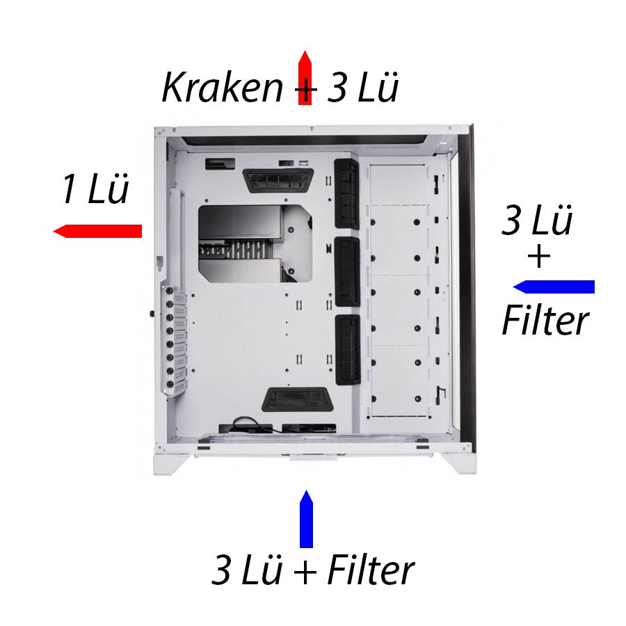

Zur Verbildlichung meiner Idee habe ich mal zwei Varianten erstellt, was meint ihr ist die bessere Variante oder habt ihr gar andere Vorschläge?

Ich würde den Kraken vorne hinsetzen, aber rausblasen lassen ;) Alles andere so lassen.
Oben könnte er zu warme Luft aus dem Case bekommen, vorne reinblasend, erwärmt er selber das Case unnötig, vorne rausblasend erledigen sich all diese probleme.

Okay mit vorne meinst du seitlich? Das Gehäuse hat vorne kein Mesh nur Glas.
Das würde bedeuten dass der mittlere Lüfter auf dem Radiator direkt die warme Abluft der GPU einsaugt und durch den Radiator bläst. Da wo die Karte endet würde der Radiator anfangen.
Du meinst in etwa so? Das Problem was ich hier nur sehe ist der dadurch entstehende Unterdruck (7 Lüfter out/ 3 Lüfter in) im Gehäuse. Unterdruck führt dazu das warme Luft die aus dem Gehäuse geblasen wird, durch die Luftschlitze neben den Lüftern gleich wieder zurück eingesaugt wird. Jetzt verstehst du vermutlich warum ich mir so viele deswegen Gedanken mache. :fresse:

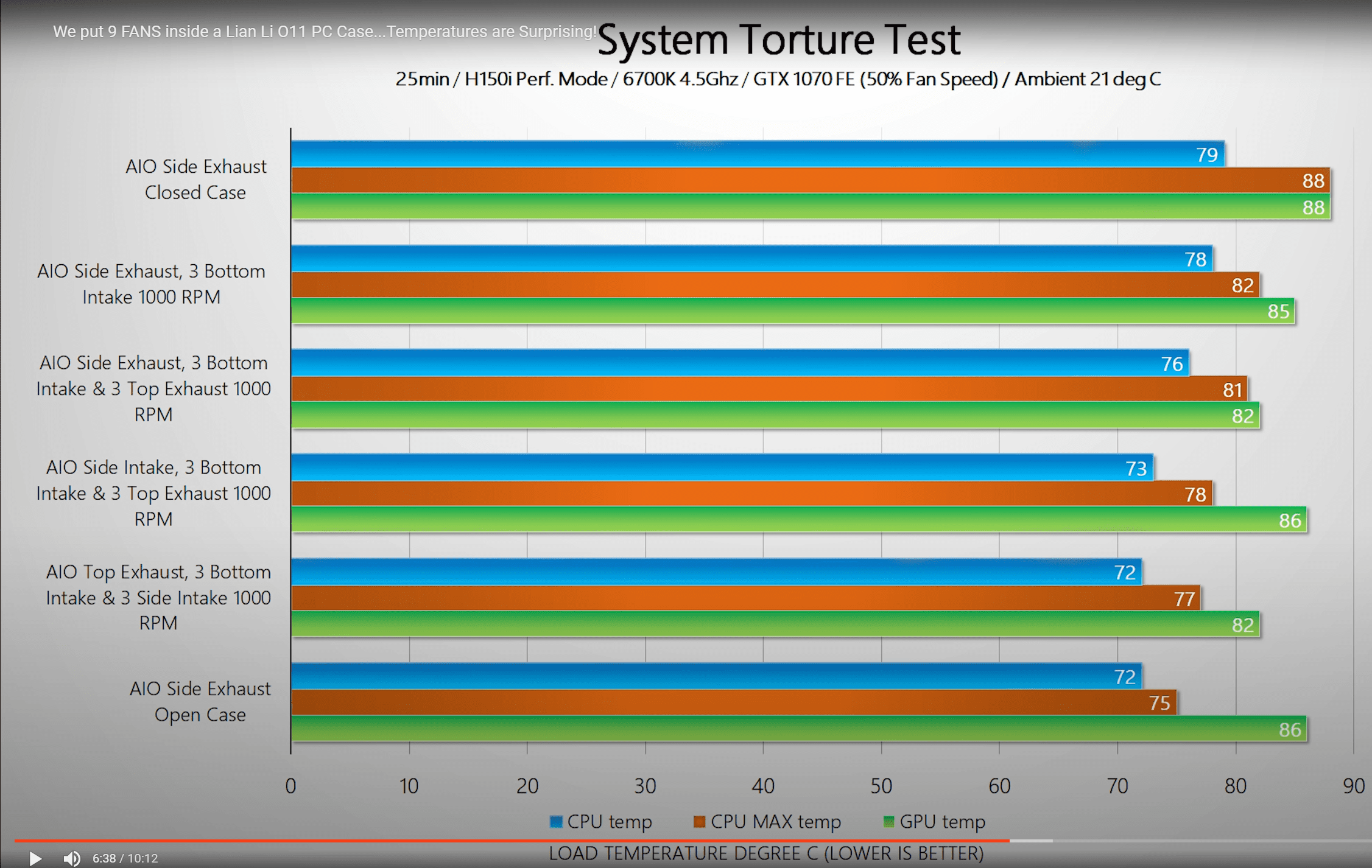

GN hat diesbezüglich vor kurzem ein Video produziert. Zur mehr als suboptimalen Positionierung mit Ports Front/Oben, die gerne auch in Promotionen von Herstellern wegen optischen Gesichtspunkten verwendet wird siehe 17:56.

Bist du mit den Temperaturen der CPU zufrieden? Sonst vielleicht doch mal den Radiator in die Front setzen, das könnte bei dieser Art von Grafikkartenkühler (Wärme wird nicht direkt aus dem Gehäuse geleitet) die beste Lösung sein (Ergebnis bei 12:10):
@MojoMC
Danke! Ich schaue mir mal das Video an.

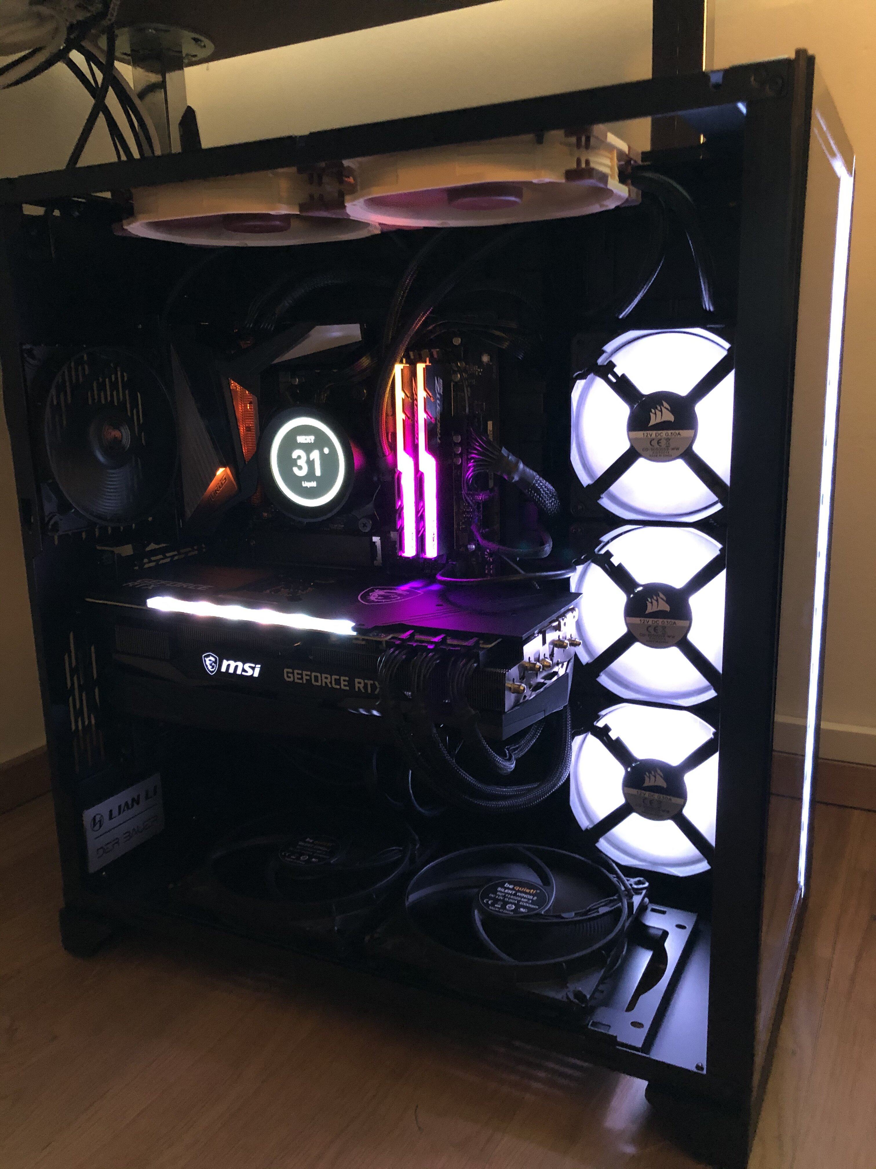

Soweit aber ganz gut, in Division2 wo GPU und CPU schon stark ausgelastet werden, habe ich 70°C auf der RTX 3080 und 50-60 bis max 70°C auf dem 8700k OC. Da kommt ordentlich warme Luft oben raus, quasi wie eine Heizung. Ist aber definitiv von der RTX.

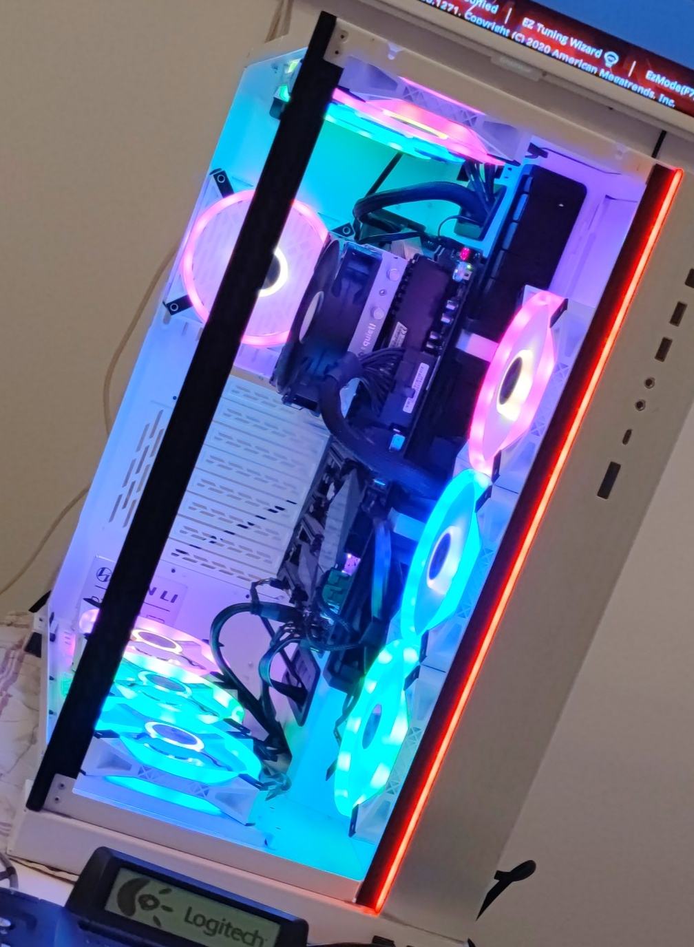

Heyho. Hab mir auch ein O11 XL zugelegt und gleiches Dilemma durch. Kraken Z73 nach oben oder an die Seite. Unten Pusten derzeit noch zwei BeQuiet 140mm rein. CPU Temp war im Deckel 80 Grad, in der Seite 70 Grad. GPU Temp (RTX3080 Trio) bei 69 Grad mit Rad im Deckel und 70 Grad mit Rad in der Seite einsaugend. Hab mich dann für 10 Grad niedrigere CPU Temperaturen entscheiden statt 1 Grad GPU Temp.
Hatte das Thema Radi im Deckel im O11 mal aus dem Video hier. Aber kann das so nicht nachvollziehen.
Allgemein muss ich allerdings sagen das Der GPU die 2*140mm für Zuluft schon sehr gut tun. 2*140mm im Deckel und ein 120mm hinten saugen dann ab.
Hier noch Work in Progress. Hinter den leuchtenden Corsair Stecker der 360ger Radi und dahinter noch die NZXT Lüfter. Also bisschen Sandwicht.

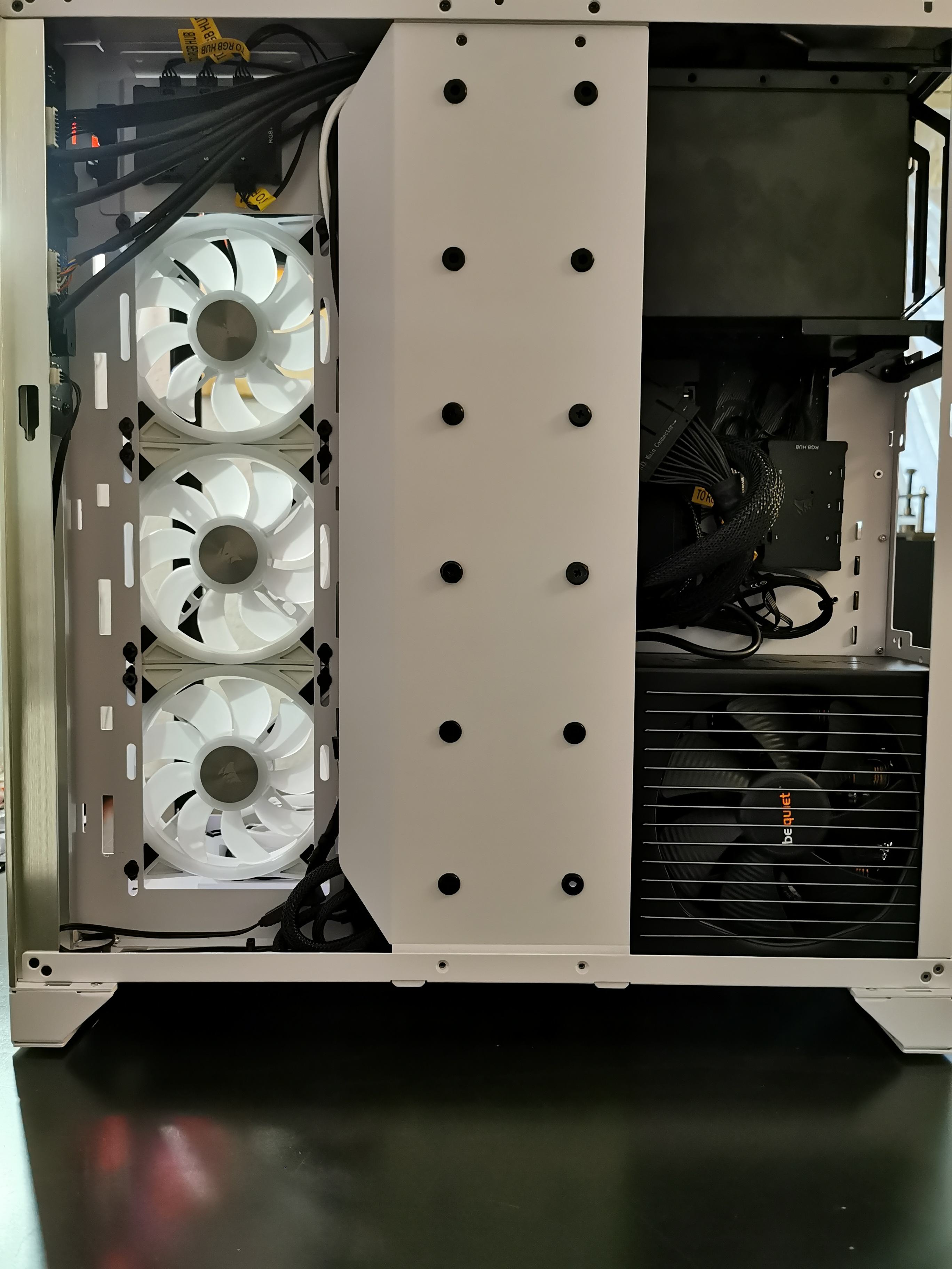

Hallo Ernsthaft,
sieht wirklich super aus! ;-)
Darf ich dich fragen wie du alle Lüfter steuerst? Du hast ja den Corsair Command Pro, aber der kann doch nur 6 Lüfter anschließen und auch nur 4 PWM oder?
Wie heißen die Halter, die die Kabel der Grafikkarte halten?
Hallo Ernsthaft,
Hey,
ich stehe vor dem selben Problem. Ich möchte mir das Gehäuse inkl. Alpenföhn Gletscherwasser 360 und
sieben Corsair QL120 Lüfter verbauen, frage mich aber wie ich alle mit der Command Pro steuern kann. Konntest du das Problem lösen? Oder @ernsthaft kannst du uns / mir einmal weiterhelfen?
Vielen Dank euch!
Ganz einfach, keinen Commander Pro benutzen. Das Teil ist Geldverschwendung.
2x Lighting Node Core (brauchst dann 2 freie USB 2.0 intern, oder einen Splitter) und einen Lüftersplitter mit mind. 7 Anschlüssen für die Geschwindigkeit benutzen.
So habe ich es momentan in meinem O11 XL verbaut.

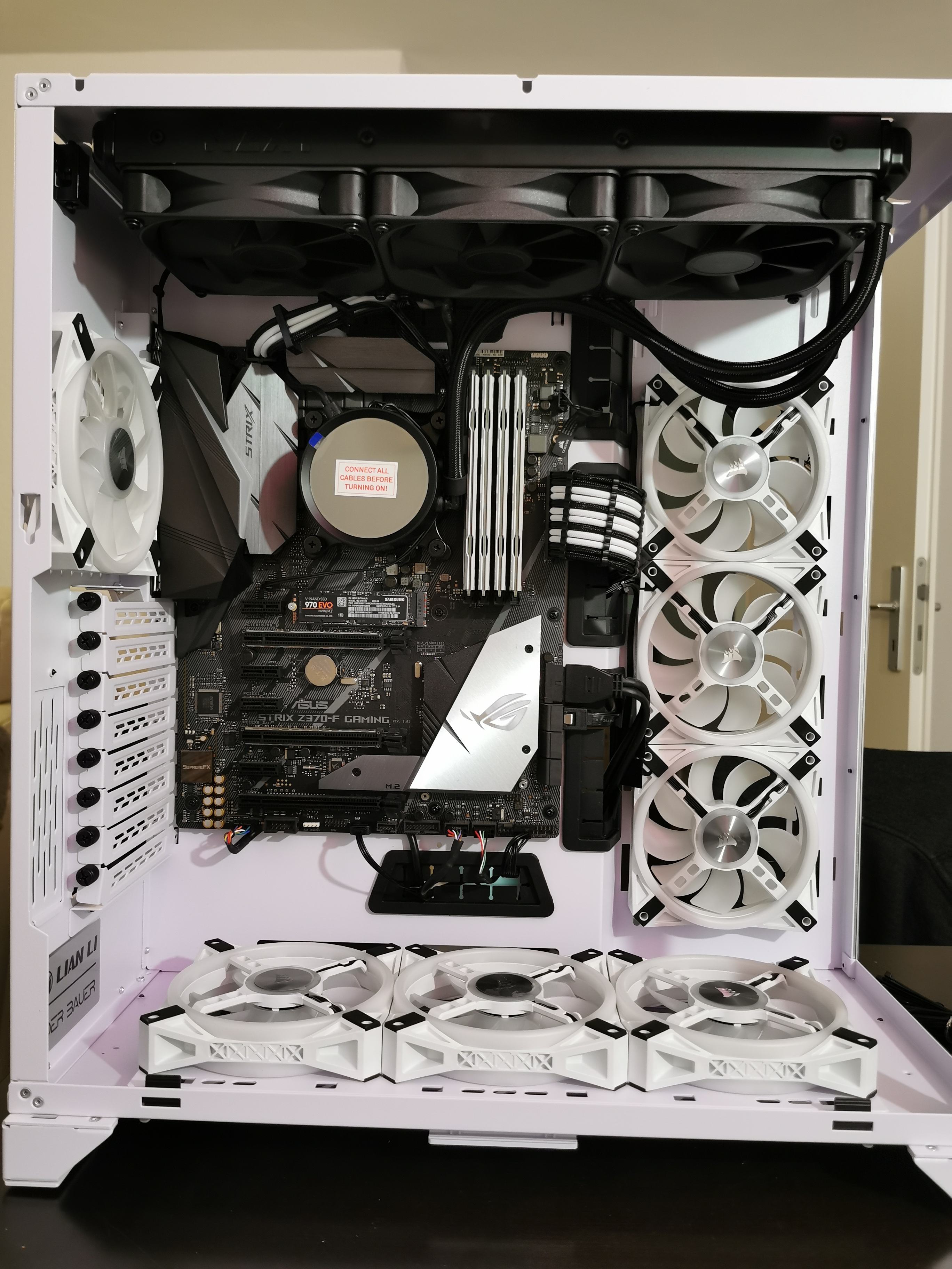

Ich habe auch die QL120 auf meinem Asus ROG Maximus XI Hero verbaut.
Nur die unteren 3 intake, alle anderen outtake. Läuft super und ohne Probleme.
Meine Frage bezieht sich eher auf die Einstellung per QFAN im BIOS, oder AlSuite, da manchmal doch hörbar (als ob nicht richtig geregelt wird).
Hätte dazu zufällig jemand eine (ausführliche) Anleitung, oder könnte das evtl. allgemeinverständlich erklären?
