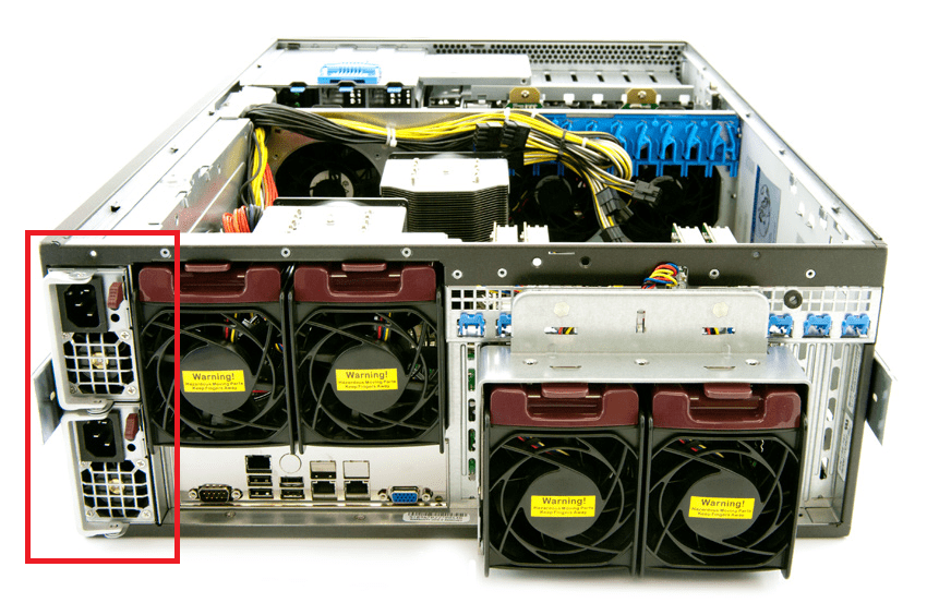

Ich suche ein geräumiges Case mit gutem, nicht zu lauten Airflow, in das ich mit möglichst wenig Aufwand ein Netzteil des folgenden Formats reinmodden kann:
Die Netzteile sind jeweils 76mm breit (bzw. in dem Bild hoch) + Steg in der Mitte, das macht etwa 155mm. Das oben gezeigte Supermicro Gehäuse fällt aufgrund des zu erwartenden Lärms der Lüfter leider raus.

Ersetz halt die Lüfter im Supermicro Gehäuse durch passende, dann sollte das laufen :)
Die Lüfter im Supermicro Gehäuse sind prinzipbedingt aufgrund ihrer Größe (80 und 90mm) sehr laut und brauchen ne hohe Drehzahl. Die Kiste leise zu kriegen halte ich auf egal welchem Wege für sehr schwierig.
Zudem hat das Supermicro Gehäuse noch ein ganz anderes Problem: Aufgrund der 4U Höhe (bzw. Breite) und des Aufbaus wird es schwierig, da die Wakü (selbst mit ausschließlich extern platzierten Radis bzw. MORAs, AGB, Pumpe und aquaero) zu integrieren.
