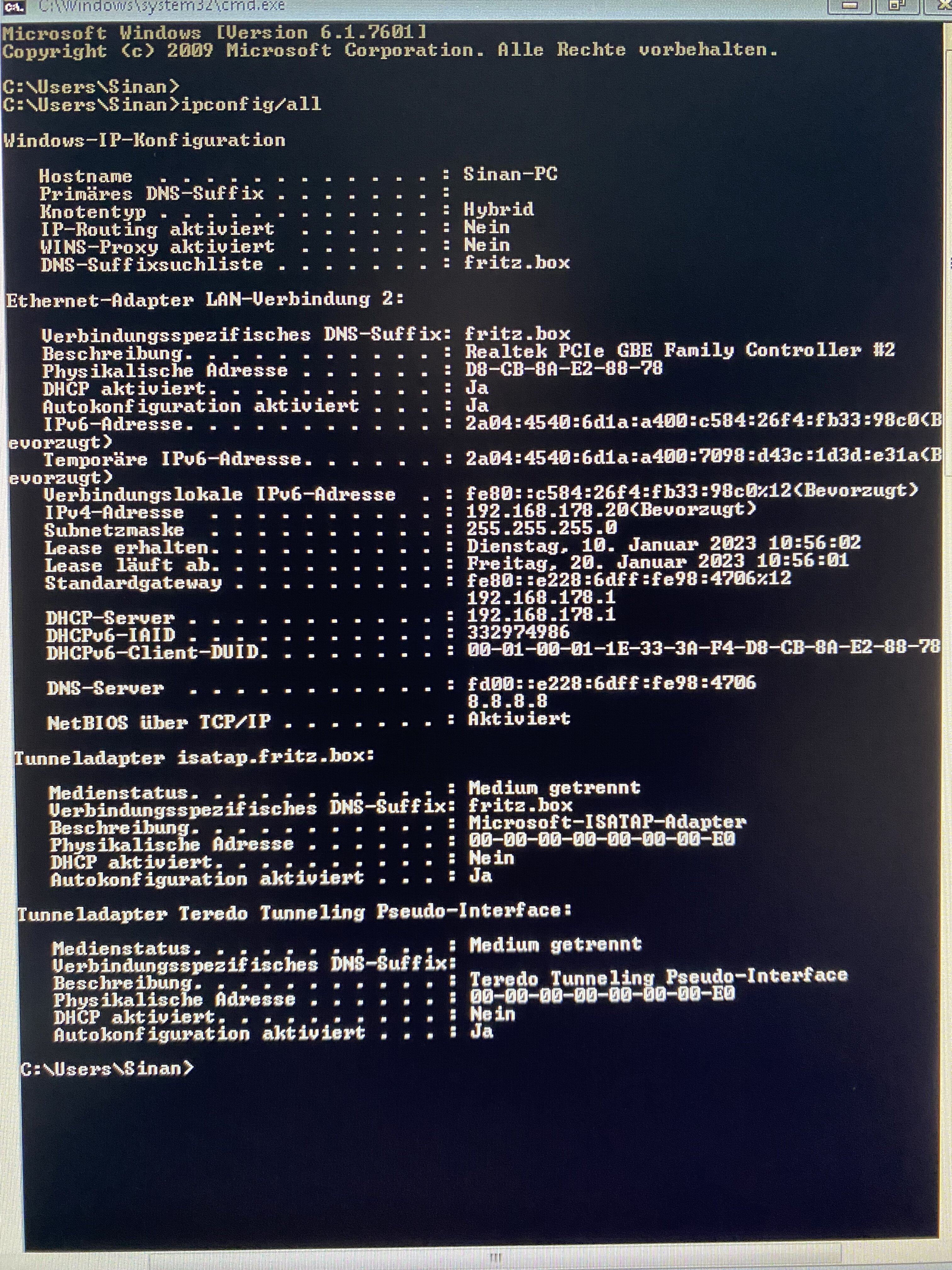

Wärst du so nett einmal einen Screenshot von der Kommandozeile anzuhängen, nachdem du dort ipconfig /all eingetippt und mit Enter bestätigt hast?
(Kommandozeile wäre Startmenü, die Buchstaben cmd hintereinander eintippen und dort dann "Eingabeaufforderung" anklicken.)
Interessant ist der Teil mit "Ethernet-Adapter Ethernet NUMMER" in dem auch Standardgateway und DNS-Server stehen.

Erst einmal, wirklich vielen lieben Dank für eure Hilfe. Das ist wirklich sehr nett.
Anbei ist der Screenshot. Ich hoffe ich habe das so richtig gemacht.
Ich habe eine Fritzbox 7490.
Was ganz komisch ist. Ich habe den PC länger an gelassen, nach den ganzen gescheiterten Versuchen und jetzt gehen alle Seiten wieder, aber das ist sicherlich wieder nicht von Dauer und geht nach dem Herunterfahren des PCs nach einigen Stunden wieder weg und das Problem fängt von vorne an.
Wie gesagt auf meinem Iphone und Ipad benutze ich ganz normal Wlan und alles funktioniert. Nur auf meinem PC und den beiden Laptops und komischerweise auch auf meiner neuen PS5 besteht das Problem (Online-Spiele nicht möglich, muss Router an und aus machen, dann geht es für paar Stunden, bei LAN-Kabel das gleiche Problem). Irgendwie alles sehr komisch…

Stadtwerke Norderstedt oder Wilhelm.tel, eigentlich laufen die Netze mehr als rund.
Ich würde vorschlagen wie schon oben einmal beschrieben nach deinen DNS Servern zu schauen, denn 8.8.8.8 sollte da eigentlich nicht stehen.

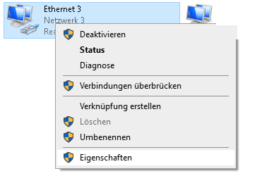

Adapteroptionen Ändern
dort dann auf Ethernet 2 rechtsklicken und Eigenschaften aufrufen, das sollte so aussehen:
hier dann auf Internetprotokoll Version 4 klicken, das es ausgewählt ist und unten den Knopf Eigenschaften drücken:
Kontrolliere bitte das sowohl wie hier gezeigt bei "Allgemein" als auch bei "Alternative Konfiguration" alles auf automatisch steht.
Für Internetprotokoll Version 6 bitte ebenfalls nochmal kontrollieren das alles auf automatisch beziehen gestellt ist.
Einmal den PC neu starten und checken ob es besser wird.
Bitte auch nochmal einen Screenshot von ipconfig /all danach machen :)

Bin doof, der PC hat ja eine global...
Nur Gateway und DNS werden als ULA weitergeben, passt.
Das weiß ich wohl.
Allerdings sollte die Fritzbox doch lokal eher ihre eigene IP pushen als eine von google.
Daher auch nochmal meine Frage was im Netzwerk ist.
Denn die ULAs die da für IPv6 DNS und Gateway ausgegeben werden können natürlich von der FB kommen, genausogut kann aber auch irgendwo noch irgendwas im Netzwerk mit rumrühren.

Das mit den 8.8.8.8 habe ich heute morgen aus Verzweiflung gemacht, da habe ich etwas im Internet darüber gelesen und das in einer unteren Spalte beim DNS eingegeben. Ich kann das wieder rückgänig machen, aber ich glaube nicht, dass es helfen wird. Aber ich werde es trotzdem versuchen.
