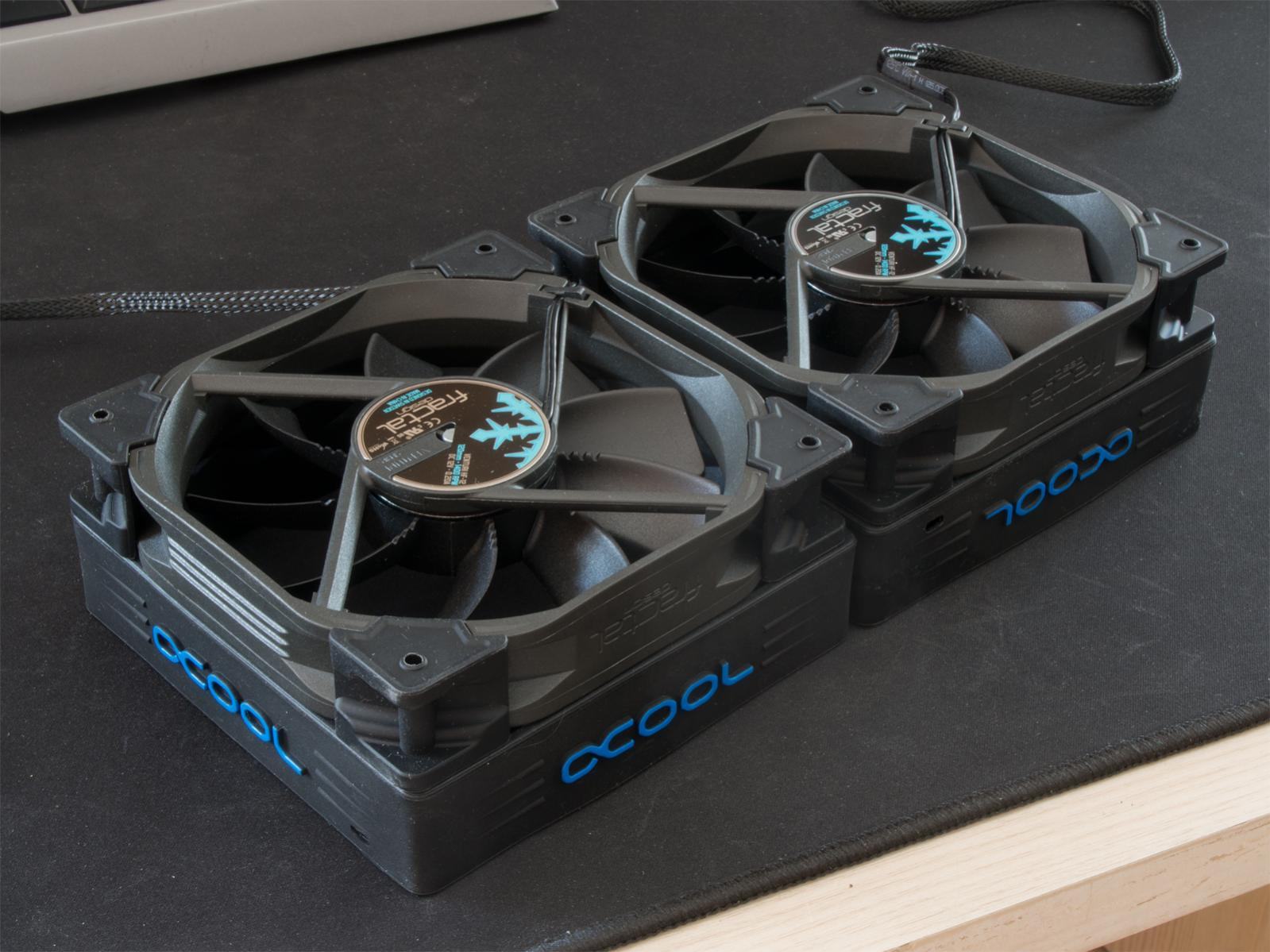

Kommt halt immer etwas auf die Montageumstände und letztlich auch die persönliche (akustische) Empfindlichkeit an. Mit den S12A habe ich noch nicht sonderlich intesiv gearbeitet, kann mich daher nur größtenteils auf die Erfahrungsberichte anderer oder eben das eine oder andere Review stützen. Die Venturi HF-12 habe ich allerdings schon selbst mit den eLoop B12-2 vergleichen können. Per Anemometer auf die selbe Leistung angeglichen sind sie beide sehr leise. Auf meinem GPU-Kühler (Raijintek Morpheus) konnte ich allerdings feststellen, dass der Fractal bei subjektiv gleicher Lautstärke nochmal 1-2 Kelvin rausholt.
Probleme gibts bei beiden Letzteren wie gesagt nur, wenn man sie direkt hinter ein Gitter setzt. Um die Soggeräusche zu verringern und den Luftfluss zu verbessern habe ich mir dann einfach zwei Shrouds selbst gebastelt. Dazu habe ich zwei alte 120mm genommen, den gesamten Rotor samt Antrieb rausgeknipst und den Rest mit dem Dremel abgetragen. Damits von außen nicht so plump aussieht, habe ich dann nochmal ein paar Silikon-Rahmen von Alphacool drübergeklemmt. Ist aber im Prinzip nur reine Kosmetik.
Was man dabei allerdings unbedingt beachten sollte:
beim Einsatz solcher Adapter / Shrouds / Lüftervorkammern vergrößert sich ja immer der Abstand zwischen Lüfter-Gewinde und der Montagefläche des Gehäuses. Hier kann man dann entweder hingehen, und sich im Baumarkt bspw. ein paar längere M4-Schrauben samt (Flügel-)Muttern besorgen oder man befestigt das Ganze per Kabelbinder. In meinem Fall habe ich mich für letztere Variante entschieden (mit der "Ziptie screw"-Methode).
Gibt aber auch diverse längere Schrauben speziell für Lüfter bzw. Radiatoren. Da eventuell mal bei Aquatuning stöbern. Die haben übrigens auch fertige Shrouds von Phobya im Sortiment: entweder in 7mm als Gummi-Adapter oder in 20mm Dicke als Plexi-Shroud. Im Zweifelsfall würde ich lieber die 20mm nehmen, damit an der Frontseite noch genügend Platz bleibt.
Musst du schauen, was für dich am günstigsten wäre.
Rein von der Lautstärke und Performance her kann ich den Einsatz solcher Vorkammern allerdings nur empfehlen. Bei meinen beiden HF-12 in der Front meines Anidees habe ich rund 200 U/Min gewonnen, bis sie zu rauschen anfangen.

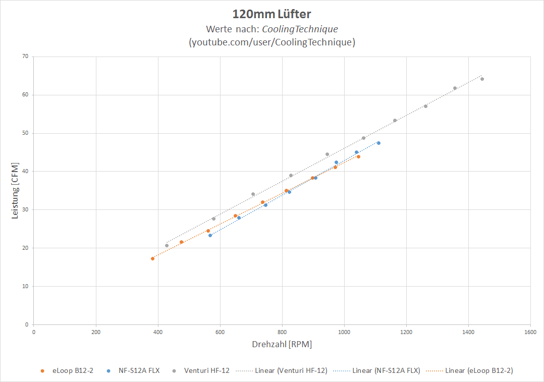

PS:
Hier nochmal ein Diagramm nach den Werten von CoolingTechnique:
In der X-Achse findet sich die Drehzahl (RPM bzw. U/min), in der Y-Achse die jeweils erbrachte Leistung (in CFM). Die einzelnen Punkte entsprechen den Messwerten aus den YouTube-Videos. Zur bessern Veranschaulichung habe ich jeweils eine Trendlinie hinzugefügt ;)

Kann ich bzgl den Lüftern - also HF-12, auch die HF-14 gerade übernehmen? Oder weisen die Unterschiede auf? Denn eigtl ist ja die Entscheidung auf den Lüftern bereits gefallen.
Die Shroud gibt es in 140x140x20mm Ausführung, dann sollte das soweit auch klar sein. Dann wäre ich, wenn die HF-14 auch bei 140mm weiterhin empohlen werden, bei ca 67€ inkl Shroud.

Wenn möglich, dann würde ich immer Shrouds verwenden. Gerade bei den Venturi HF lohnt sich das enorm, wenn man es so leise wie möglich haben möchte.
Die HF-14 sind übrigens mindestens genau so gut wie die 12-er. Die können leistungstechnisch sogar mit den neueren eLoop B14 mithalten.

heute sind die Shrouds gekommen. Die Lüfter sollten auch im laufe der Tage eintreffen.
Allerdings hab ich eine Frage zu den Shrouds bzgl den Lüftern:
Werden die Lüfter an den Shrouds befestigt, oder dienen die Shrouds quasi als ein Rahmen für die Lüfter?
Wenn erstes zutrifft, hätte ich ein Abstand-Problem:

Für die Shrouds wäre da kein Platz mehr.
edit: die Bilder sind 90° verkehrt, also einmal im Uhrzeigersinn (imaginär) drehen.
Die Lüfter werden an den Shrouds befestigt und diese dann am Gehäuse.
Dann hab ich aber doch offensichtlich ein Platzproblem, richtig?
