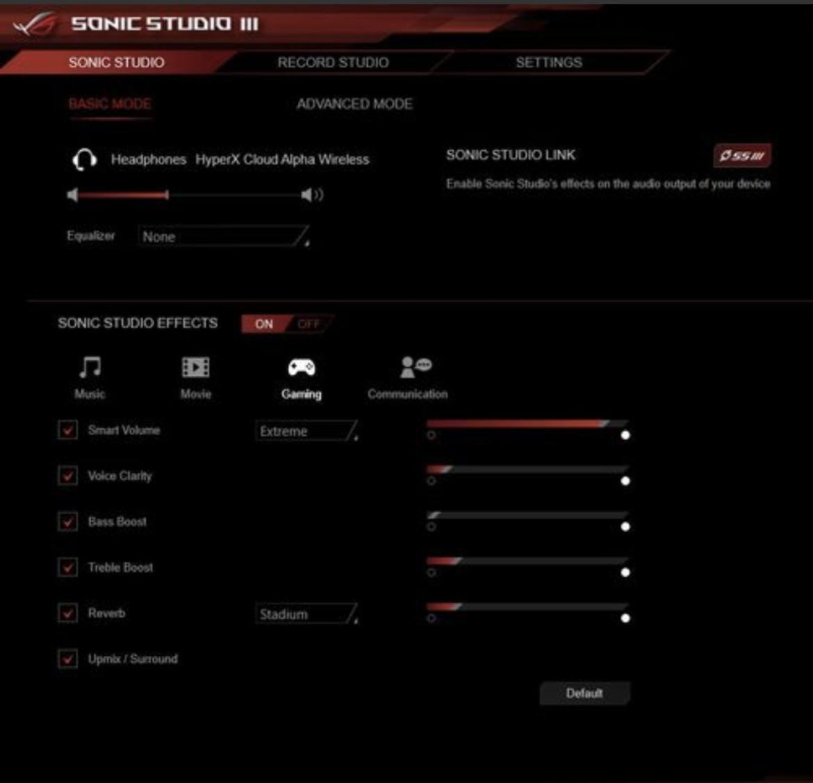

Moin, eventuell auch das Programm „Asus Studio 3“ installiert? Ich hatte das Problem mit einem Asus Board, da waren im Programm die falsche Quellen ausgewählt und auch nicht aktiviert.
Darüber konnte auch die Lautstärke aufgedreht werden.
Nicht, das dieser Quatsch noch irgendwie dazwischen funkt.
Nein ich habe keine zusätzliche Software installiert weder von Asus noch sonst irgendwas 😅

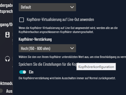

Bin mir nicht sicher, was der letzte Satz genau bedeutet:
„Die Kopfhörerverstärkung wird beim Ausschalten immer auf Normal zurückgesetzt „ ???
Hat es damit etwas zu tun?
Normal sollte es doch gespeichert werden, bei „Ein“ oder?
Die Sound Blaster Software ist leider aus eigener Erfahrung eine Zumutung und ja diese Einstellung wird bei dir nach jedem Kaltstart aus "Sicherheitsgründen" :hust:zurücksetzt.
Habe die kleine Soundblaster G3 an einem Zweit-PC im Einsatz, da ist auch nach jedem Windows Neustart meine Lautstärkeeinstellung wieder auf 25% als Standardwert zurückgesetzt obwohl ich das auf 60% eingestellt habe. Auch aus "Sicherheitsgründen" um den Nutzer zu "schützen" :hust: das er sich z.B. nicht das Gehirn aus dem Kopf bläst, wenn er vorher einen Kopfhörer verwendet hatte und nun ein In-Ear anschließt und "vergessen" hat vorher die Lautstärke herunterzuregeln. :rolleyes2:
Ich nenne das ungefragte Bevormundung. Wenn das ein Produkt für Kinder wäre ok, das wäre wirklich gut.
Aber als Erwachsener bin ich für mich selbst verantwortlich, da muss kein Hersteller mich vor mich selbst schützen.
Jede andere USB Soundkarte / USB DAC die ich sonst besitze merkt sich die letzte Einstellung, beim Creative Soundblaster werden immer feste Werte vom Hersteller verwendet die nicht überschrieben werden können.
