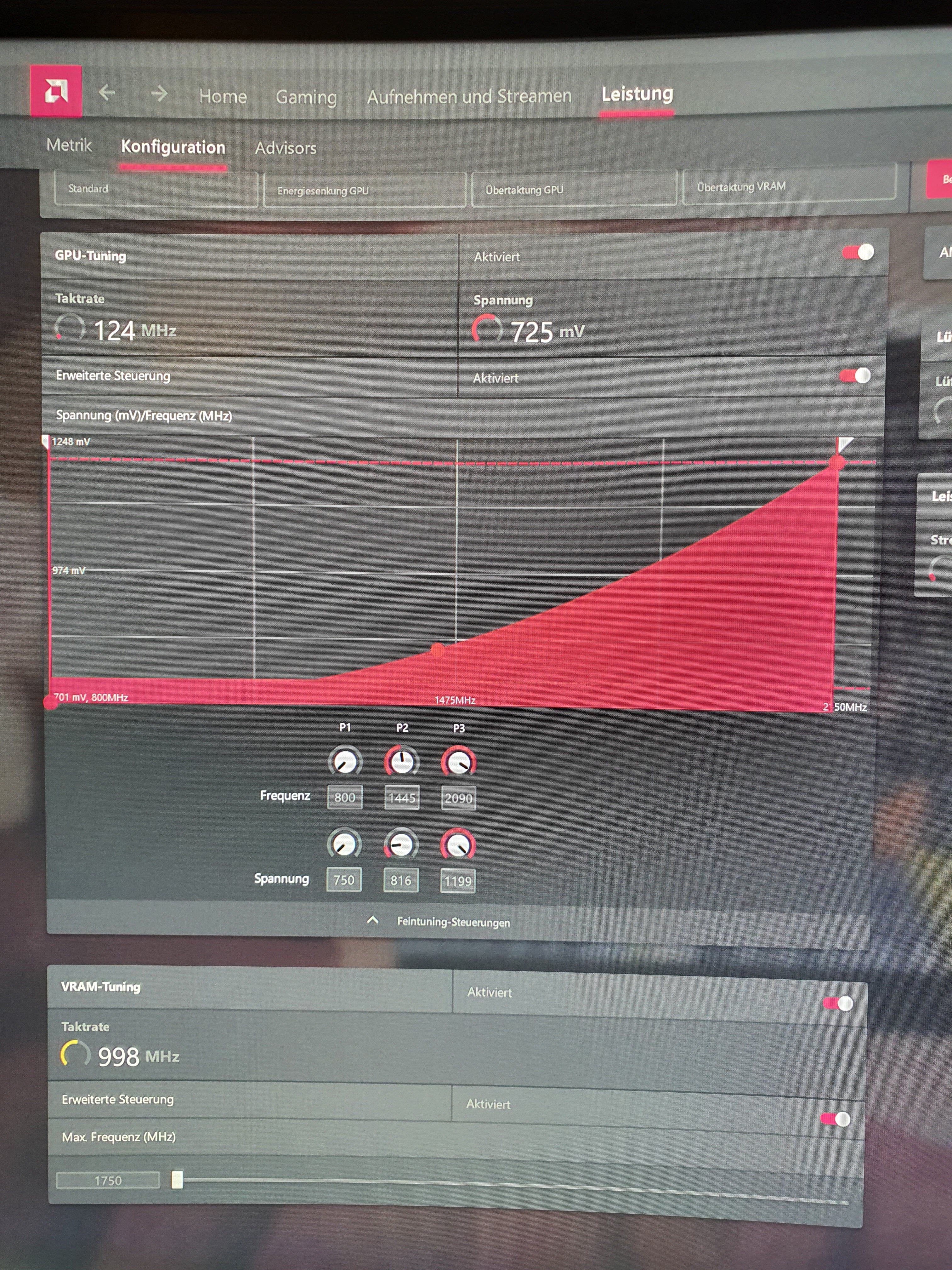

Das deutet auf eine instabile Grafikkarte wegen zu hohem Takt hin. Stell mal in Wattman den GPU- und den VRAM-Takt vielleicht um je 100 MHz runter und teste nochmal.

Den VRAM-TAKT kann ich aber nicht weiter runter stellen.
Siehe Foto, so sind die Standarteinstellungen.

Vielen Dank für die Antworten,
Ich habe alles was hier vorgeschlagen wurde ausprobiert... es ändert sich leider aber nichts :(

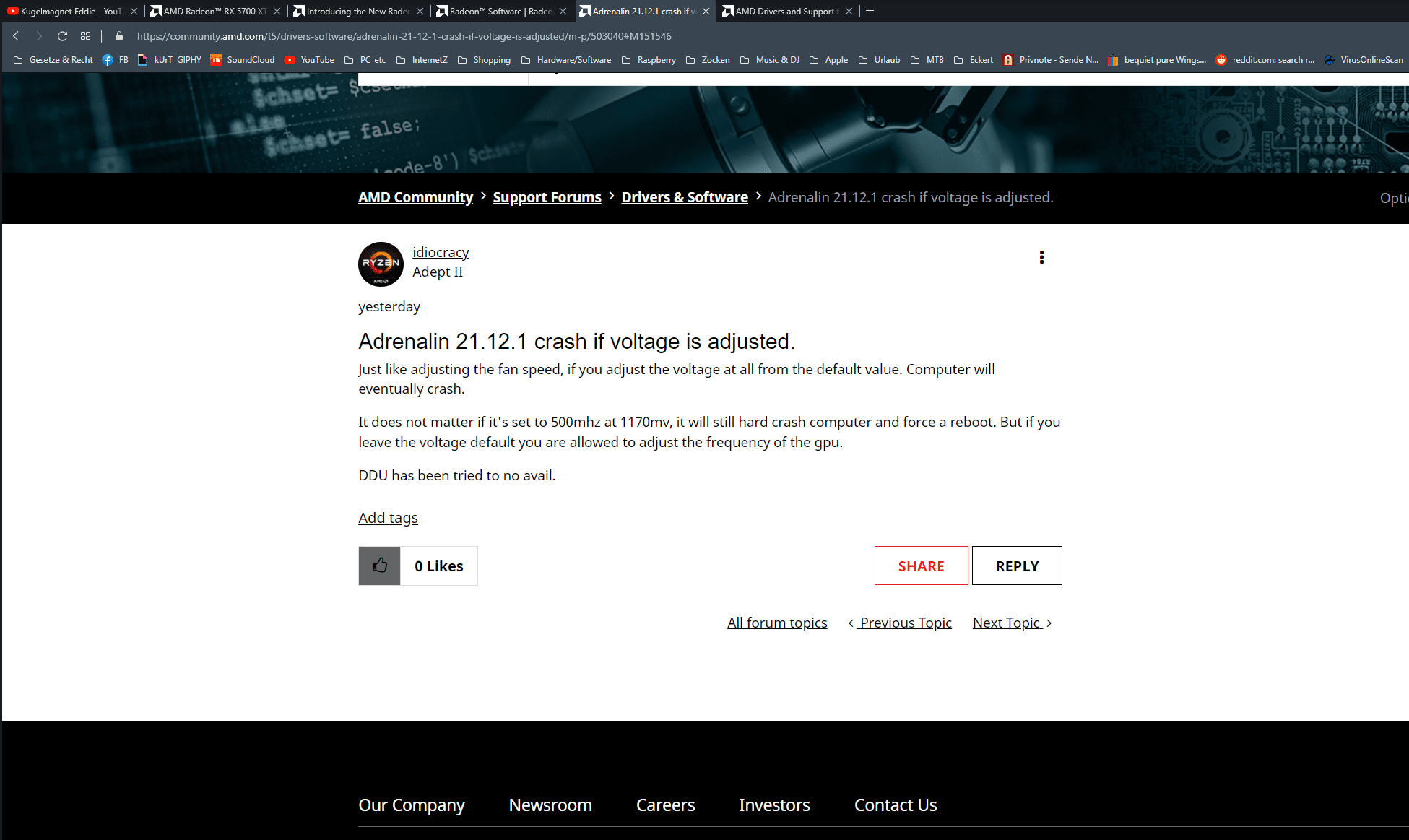

Da schau her was man nur im AMD Community Forum als Info findet, anstatt auf der verf§'!"$"xxx Radeon Treiber DL Seite direkt als "know issue" kommuniziert wird!! sorry...
sowas nervt einfach... viele Leute hätten mit AMD Grakas nicht so einen struggle wenn sowas direkter kommuniziert werden würde da viele leute sich nicht
ewig mit abstürzten o.ä. rum ärgern müssten bis sie auf solche infos stoßen :-/

Wie weit bist du mit dem Takt runter bei deinem Test? VRAM geht tatsächlich nicht unter 1750 MHz, müsste man ggf. schauen, ob das anderweitig mit zum Beispiel dem More Power Tool geht.
