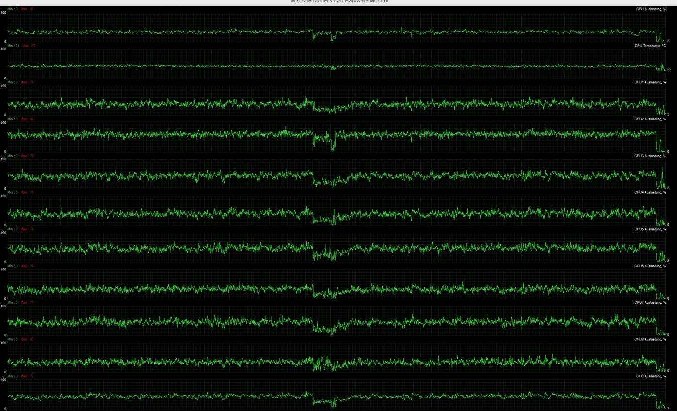

Hallo zusammen,
Erstmal zu meinem System:
CPU: i6700k
Mainboard: AS Rock Z170 Extreme4
GPU: GTX 980Ti
SSD: Samsung 840Pro
HDD:1TB
Netzteil:Be Quiet Dark Power Pro 11 550Watt
RAM: 16GB
Windows 8.1 64Bit
Monitor: Benq 2411Z 144Hz
Battlefield 4 läuft einfach nicht flüssig.
Kann doch nicht sein, dass die CPU Auslastung in BF4 so hoch ist.
Das muss doch ein I7-6700K packen.
FPS Lock im Spiel:120Hz
Das sind die Werte die ich mit dem MSI Afterburner beim Spielen aufgezeichnet habe.
Grafikkarte hat nicht viel zu tun.
Gruß

Naja bf4 ist jetzt nicht gerade ein Game was durch geringe cpu last bekannt ist ^^ bei 64 mann, ordentlich Getümmel, 120fps, (mesh auf ultra?) Kann das schon ganz ordentlich Leistung ziehen. Aber sofern die fps passen ist doch alles ok? Sei doch froh das das Game die Hardware vernünftig nutzt. Besser als wenn alles auf 10 % Auslastung hängt und läuft wie n Sack Nüsse
Edit: hast du HT deaktiviert oder warum werden nur cpu1-4 angezeigt? Müssten doch 8threads sein beim i7

Alle 4 Cores auf 100% ist in der Tat ungewöhnlich. Verursacht denn nur der BF4 Prozess diese Auslastung? Die CPU taktet aber auch auf ihren maximal wert? nicht das du irgendwo "hängen" bleibst.
Fps auf 60 limitierten wenn du keine hohe CPU Auslastung willst.

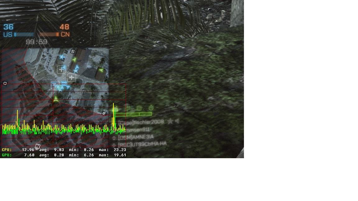

Habe grade alles auf Ultra gestellt und schon läufts nicht mehr flüssig.
laut MSI Afterburner Cpu Auslastungsspitzen lagen bei max. 75% und Graka Auslastung bei 70%.
Also alles eigentlich im grünen Bereich.
Parallel dazu habe ich PerfOverlay.DrawGraph mitlaufen lassen.
Da sieht es komischerweise nicht so gut aus?! Mhhhh
Je Sauberer die Linien sind desto flüssiger läufts.
Wie kommts? Wo kann das Problem liegen?
Es sollte so aussehen wie im letzten Screenshot.
Gruß

Die Werte sind ja die frametimes. Ich bin nicht gut im deuten der Graphen, weil ich mich damit nie genau beschäftigt habe.
Soweit ich das sehe und verstehe ist die gpu in allen Bereichen immer schneller als die cpu. D.h. Die gpu muss auf die cpu warten, was ich als cpu limit bezeichnen würde. Da hilft dann nur stärkere cpu bzw OC.
Die Sprünge kommen eben von den Unterschiedlichen Anforderungen an die Hardware, je nach Situation (was gerade los ist auf dem Bild). Wenn du stehen bleibst, sollte sich das mmn etwas beruhigen.
Für genauere Hilfe speziell für bf4 würd ich mal im Sammler fragen bzw mich dort ein wenig umschauen. Die Diskussionen mitsamt Lösungsvorschlägen wurden da jedenfalls häufig besprochen. Glaub unter anderen der User webmi hat da öfter mal längere Abhandlungen drüber verfasst :d
Die Jungs im bf4 Sammler haben bestimmt auch noch 1-2 Tipps um die .ini ein wenig zu optimieren. Da lässt sich in der Regel noch einiges raus holen.
"alles auf ultra" ist in den seltensten Fällen eine gute Idee. Geschweige denn bestes Performance zu Bildquali Verhältnis ^^
Edit: ich hab selber schon was länger nicht mehr gespielt. Es gibt ja jetzt die tollen 60Hz und 120Hz Server. Wenn ich das richtig mitbekommen habe, ziehen die nochmal mehr Leitung.
Zum richtigen ausloten müsstest du also auf nem vollen 120hz Server testen

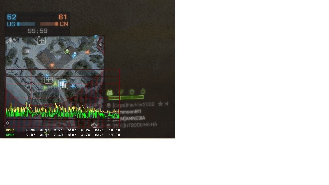

Ok Danke schön.
Nun Habe ich Hyper-Threading ausgemacht.
Msi Afterburner:
-Graka Auslastung ist ungefähr gleich geblieben.
-CPU Auslastung im Durchschnitt leicht angestiegen
-CPU Spitzen sind aber gleich geblieben
BF4 Draw.graph sieht dafür viel besser aus.
Das Spiel ist deutlich flüssiger geworden.
Verstehe ich nicht :///

Gleiche map? Gleicher Ort? Gleicher Server? Gleiche Anzahl an Leuten auf der gleichen Position?
Du brauchst halt einen möglichst exaxt wiederholbares setting um ne vernünftige Aussage treffen zu können.
Am ehesten geht das noch auf der Testing range. Nur fehlen da eben wieder die anderen Spieler ^^
Edit: hier geht's zum Sammler :wink:
