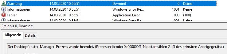

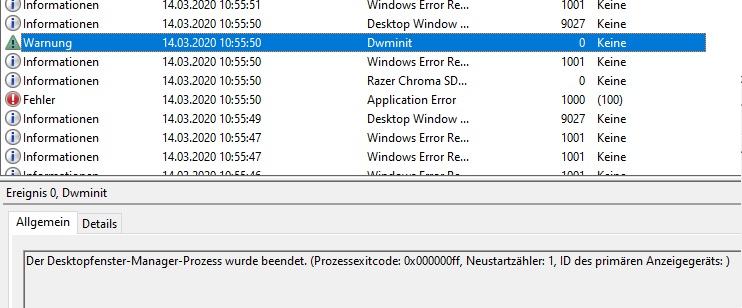

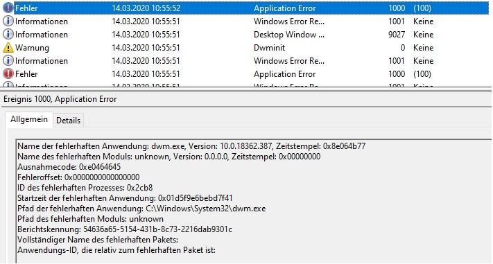

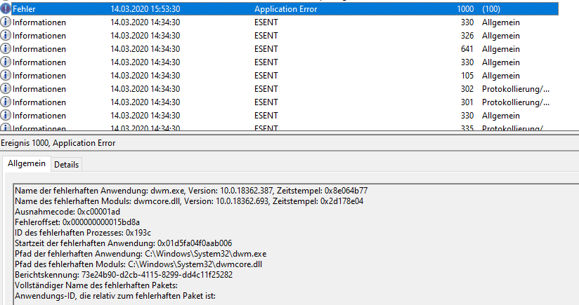

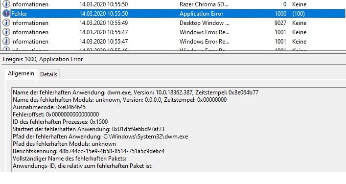

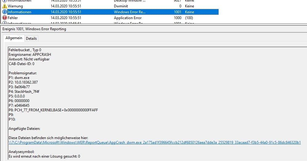

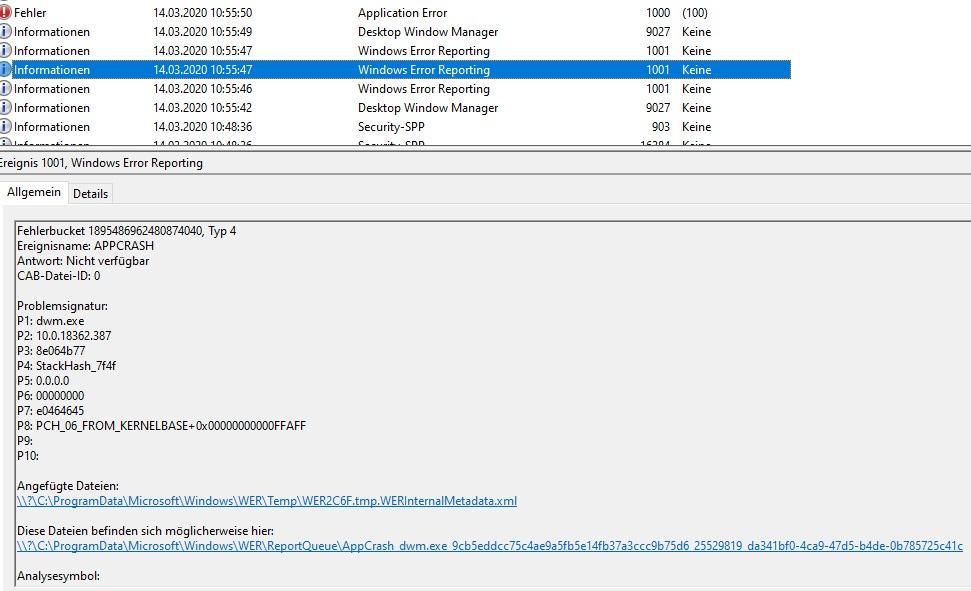

Laut Fehlerlogs kann/hat es etwas mit dem "Desktopfenster-Manager-Prozess" zutun, dafür anbei Screenshots meiner Logs
(Diese Fehler/Warnungen treten jedes Mal auf, wenn das passiert!)

Edit: Habe eben 3 Runden Warzone ohne Probleme gespielt, Mate geht offline, ich will Waffen ändern -> Blackscreen :(
Also ohne Vorwarnung, ohne es vorhersehen zu können. Wieder dwm.exe
