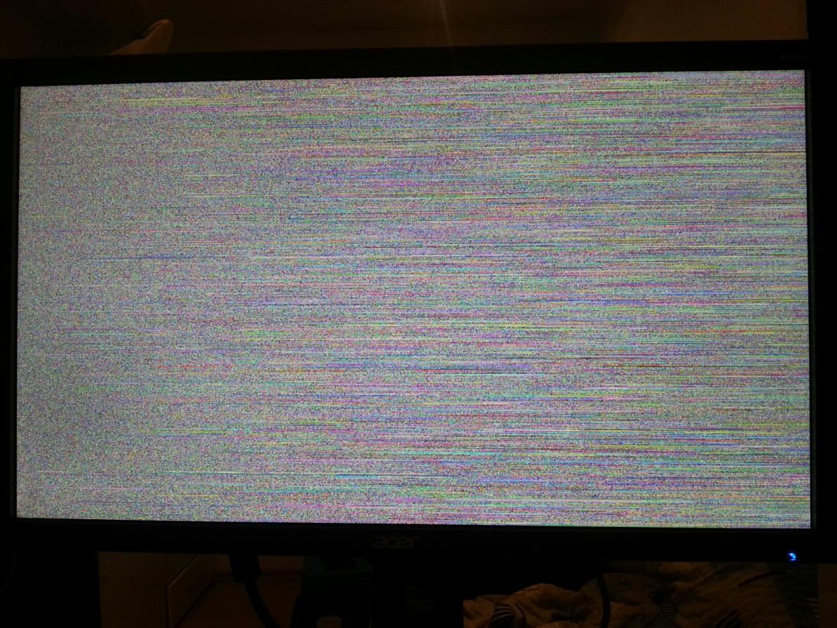

Bild wird nach kurzer Zeit bunt. Tausend Bunte Streifen.

So knapp 1. Jahr nach dem Kauf des DELL PowerEdge T20 Server PC Xeon E3-1225v3 8GB RAM sind wir bis jetzt extrem zufrieden.
Ich habe diesen Monitor Acer B276HLymdpr Test - Testbericht.de und alles lief super.
Seit kurzen habe ich sporadisch komplettausfälle und der komplette Monitor ist mit bunten Streifen voll http://www.hardwareluxx.de/community...&thumb=1&stc=1 und ich kann nichts mehr machen. Im abgesichteren Modus funktioniert alles.
Ich habe dann ein paar mal neugestartet und alles war ok, dann war das Bild wieder bunt. Ich habe dann einen neuen Grafikkartentreiber installiert, aber leider das selbe Problem. Ich habe dann das VGA Kabel getauscht, immer noch das selbe Problem. Ich habe den Sitz aller Stecker geprüft und den Rechner ausgeblasen. Aber immer wieder zwischendurch wird das Bild bunt, manchmal fährt er auch einfach runter oder einfach nicht mehr hoch.
Alle Kabel ab, Bios Batterie raus und gewartet und anschließend alles gecheckt, hat auch nicht geholfen. Im DELL Board ist eine Automatische Test Funktion, die ist durchgelaufen und hat ca 15min alles komplett durchgecheckt, sagt mir aber hinterher das alles super läuft und keine defekte gefunden wurden.
Ach ja, nach einem Neustart, nach einem Absturz, kommt fast immer "Input not Supported" obwohl ich mehrere Auflösungen versucht habe.
Als ich den neuen Grafiktreiber installiert hatte und die Auflösung niedrig war, hat er mir empfohlen 1920x1080 60HZ, das hat auch ne ganze Zeit funktioniert. Da ich die Onboard Grafik als Problemverursacher in verdacht habe, habe ich die Auflösung runter gesetzt, aber das Problem bleibt.
Ich habe das gefühl das der Grafikchip irgendwann zu heiß wird und dann spinnt.
Nun meine Frage.
Kann ich einfach eine Günstige HDMI Grafikkarte rein packen und alles läuft wieder? Wenn ja, welche würdet ihr empfehlen? Ich gucke fast nur GOPRO Videos und bearbeite sie oder halt Filme über Amazon Prime, Maxdome usw. Also keine Spiele oder ähnliches.
Ich würde mich über schnelle Hilfe freuen und danke euch schon mal.

unwahrscheinlich das die integrierte Grafik des xeons defekt ist, wohl eher hat das mainboard ein defekt.
zu warm geht auch nicht, sie würde nämlich dann nur drosseln oder sich komplett abschalten ohne das vorher irgendwelche Grafikfehler auftauchen.
Kannst ja mal ein anderen monitor testen, ansonsten reklamiere die OEM Kiste.
Also meinst du es macht keinen Sinn eine Grafikkarte einzubauen? Ich check das mal an einem anderen Monitor. Mainboard wäre natürlich super. Aber soweit ich weiß, sind 2 Jahre Garantie auf das Teil, das würde dann ja noch gehen.
wozu sollte man sinnlos dran rumbasteln wenn man noch Garantie hat ^^, wie gesagt teste einen anderen Monitor wenn es immer noch auftritt schick ihn zurück zum Händler.

Mist, aber die sagen ganz klar das DELL für das T-20 kein Win7 support hat und das nicht unterstützt wird. Mhh dann probier ich das jetzt noch mal und grenze den Fehler genau ein. Bin mir nicht sicher ob er im Abgesichterten Modus auch da war. Weil der interne Dell test hat gesagt das das komplette System ok ist. Und wenn es nur unter Win auftritt und nicht im abgesicherten modus, könnte es doch stimmen, oder? Er meinte der Grafikkartentreiber ist das Problem, er wird auch für Win7 genutzt, ist aber eigentlich nur für die Win Server Betriebssysteme. Produkt-Support | Dell Deutschland
