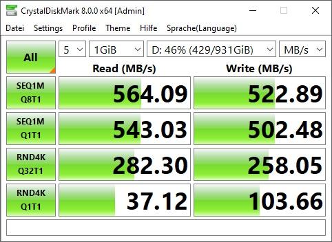

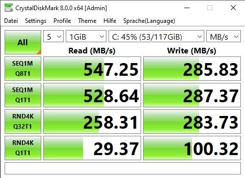

Den Memtest mach ich später. Das sind die Ergebnisse der SSDs. Ich hatte jetzt allerdings nebenbei nochn Spiel offen, keine Ahnung in wieweit dass die Ergebnisse beeinträchtigt hat :)
Crystaldiskmark ist erstmal unverdächtig.

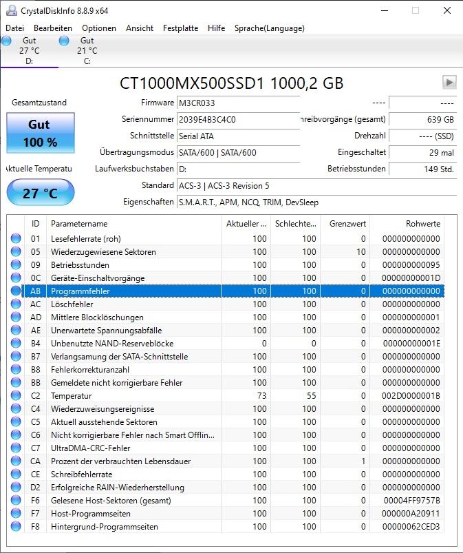

Evtl gibt crystaldiskinfo was spannendes aus?
Memtest lässt du am besten in Ruhe mehrfach durchlaufen. Entweder über Nacht oder wenn du mal unterwegs bist zum Einkaufen oder so.
In Info hat ich schon reingeschaut, da wird mir zumindest der Status als 100% angezeigt. Oder interessieren dich da bestimmte Werte?
Ne, wenn der Status über 95% ist, dann ist alles gut.

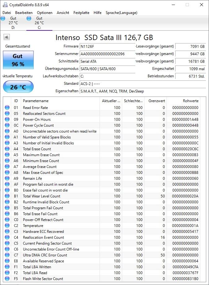

Das liegt fast absolut sicher an einer oder sogar beiden SSDs.
Poste mal die CrystalDiskinfo Screens der beiden SSDs.
Bei miesen SSDs kommt sowas relativ häufig vor.
Die SSDs haben bisher jeden Test bestanden und sind auch keine Billigdinger gewesen. Die eine ist nagelneu (Crucial MX500 1TB) und die andere lief immer fehlerfrei. Ich glaube nicht dass ein neues mainboard und ein neuer CPU das ändern sollten

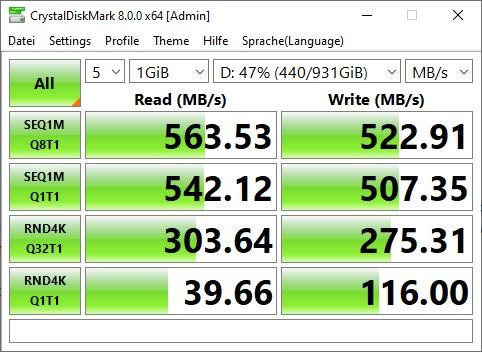

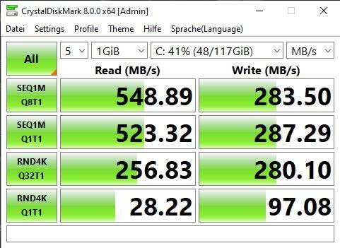

Ja, das hat leider nicht geholfen. Im Anhang nochmal alle neuen Ergebnisse von Crystal Disk Info und Mark, so wie die Ergebnisse vin CHKDSK.
Ich würde fast erwarten, dass das Problem eher auf der neuen SSD ist, statt der alten. Die lief ja immerhin hervorragend, bis die neue dazu kam. Ist das irgendwie auszumachen, wo der Fehler liegt oder muss man da stumpf beide austauschen und hoffen?

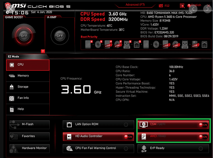

Ich kann mir vorstellen, dass es auch irgendwas mit dem SATA-Modus zu tun hat. Das wäre dann aber eher ein Thema mit der alten SSD...
Also irgendwas schräges mit Kompatibilität zwischen der alten SSD und dem neuen Mainboard.
Ich schau gleich mal bei mir im MSI Bios nach wie es da aussieht.
Edit:
So ich hab geschaut: Bei dir sollten die beiden grün markierten Schaltflächen im Bios aktiv sein:
Wenns das nicht ist bin ich geneigt Alpha zuzustimmen was die alte SSD angeht.
Ich hatte bei mir mal ne Sandisk Ultra Plus 240 GB verbaut. War eine der frühen SSDs, MLC. Die ist vom Laptop über einen alten HTPC weiter gewandert bis zu einem Haswell (i7-4770) System. Aber im Haswell System (ca 4-5 Jahre jünger als die SSD) hat die einfach keine Performance mehr gebracht. Damals hab ich dann auf die MX500 gewechselt - war ein Unterschied wie Tag und Nacht. Natürlich hat die Sandisk bei mir nicht so gezickt wie bei dir, aber ich kann mir schon vorstellen dass es irgendwas seltsames aus dieser Richtung ist.
Intenso SSDs sind übelster Chinamüll und gehören in die Tonne!
Wenn du die nicht mehr nutzt ist da auch fast absolut sicher der Fehler Vergangenheit!

EDIT: Im BIOS sind die beiden Dinge aktiviert
