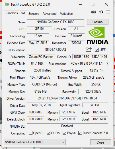

Die Grafikkarte wurde also gebraucht erstanden? Dann mal schauen ob das originale BIOS noch drauf ist, wenn du normal Zocken kannst es aber in nennen wir es mal IDLE Situationen abkackt kann es ein das die Karte die unteren Lastzustände nicht richtig handelt.
Die Karte lief jetzt ca 1 Jahr lang ohne Probleme.
BIOS auslesen...müsste mit GPU-z gehen oder?

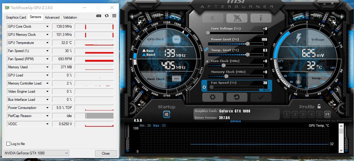

Habe hier nochmal Screens vom IDLE Zustand:
Das sieht eigentlich alles normal aus wie ich finde.
Möglich ist vieles, Mainboards sind eigentlich gegen solche Art Schäden gut gesichert und das schon seit einiger Zeit. Gesehen hab ich aber so etwas schon da haben dann die Sicherungen versagt.
Sieht alles normal aus auch das die Graka die Idle Zustände richtig ansteuert. Bliebe nur die Grafikkarte in einem anderen Rechner zu testen ob sie die Fehler verursacht aber ich würde einfach mal auf ja tippen.
