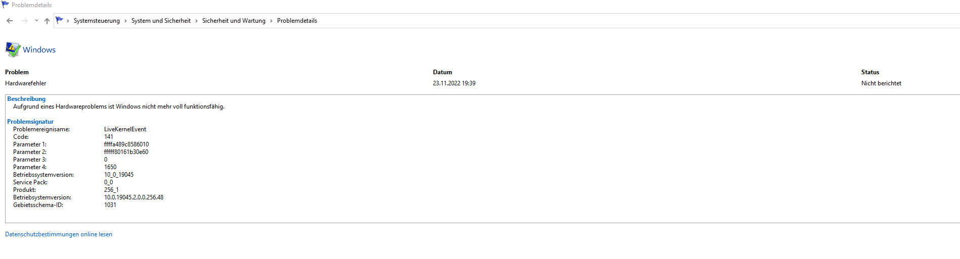

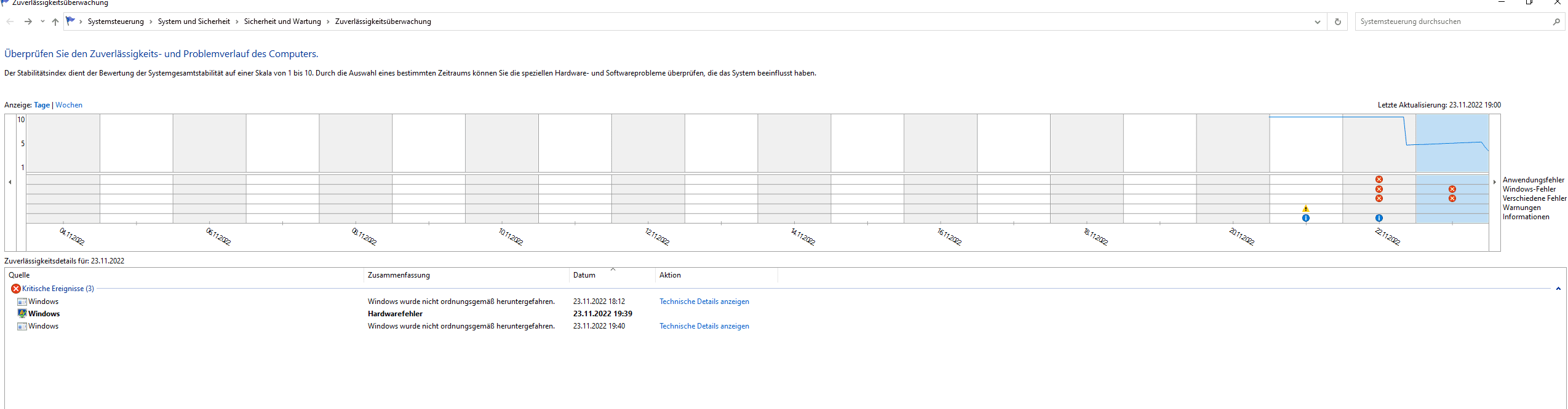

In der Zuverlässigkeitsüberwachung steht folgendes:
Hat jemand eine Idee was das Problem hierbei sein kann?

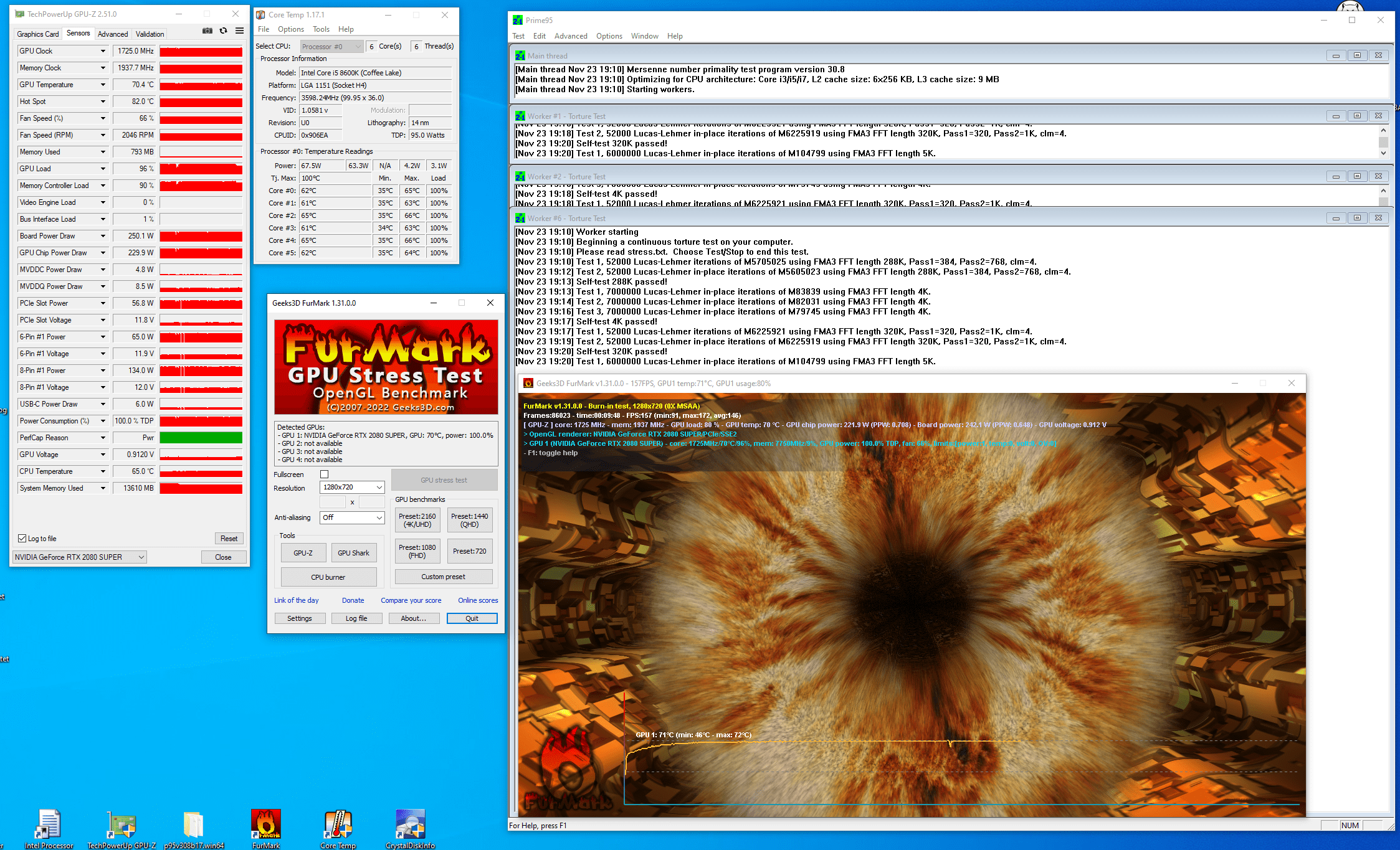

Ich habe seit ca. 15min Furmark mit GPU-Z am laufen und 0 Probleme bisher.
Ist es normal das Power Consumption (%) TDP bei 98-102% liegt?
Im Anhang ein kurzer Log vom GPU-Z

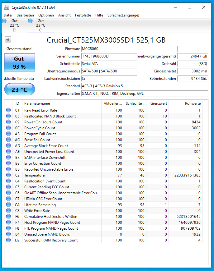

1) Ein SATA Kabel, Laufwerk oder SATA Controller könnte defekt sein, dann stürzt der PC auch einfach ab.
Die Laufwerke und die SATA Kabel und Controller kannst du mit CrystalDiskinfo prüfen , einfach die Smart Werte auslesen, CrystalDiskinfo Anleitung im Spoiler unten.
Und nicht vergessen CrystalDiskinfo auf Dezimal umzustellen, wie unten auf dem Bild im Spoiler erklärt.
CrystalDiskInfo listet C7 CRC-Fehler nicht als Problem, du kannst also 100% Laufwerk Gesamtzustand haben obwohl C7 tausende Einträge hat und den PC abstürzen lässt oder andere Probleme verursacht.
Bei C7 CRC-Fehler sollten hinten bei Rohwert keine Einträge (0) sein, außerdem sollten keine Einträge gelb oder rot markiert sein.
Sind bei C7 CRC-Fehler Einträge vorhanden, deutet das auf defekte SATA Kabel, defekte Controller im Laufwerk oder auf dem Mainboard, Software Fehler, Probleme mit der Stromversorgung des Mainboards oder des Laufwerks.
CrystalDiskInfo auf Dezimal umstellen, die Standard Einstellung in CrystalDiskInfo ist Hexadezimal (Anleitung Bild unten).
CrystalDiskInfo portable (Zip Version): https://crystalmark.info/en/download/#CrystalDiskInfo
Screenshots machst du mit der Taste STRG+ DRUCKEN, mit STRG + V kannst du den Screenshot in Windows Paint einfügen bearbeiten und als .jpg Datei speichern.
Das Bild dann hier im Forum hochladen (unten links in deinem Post Datei anhängen).

3) Wenn du wissen willst ob das Netzteil Probleme macht musst du Prime95 und Furmark inklusive Haken bei Xtreme Burn-in zusammen laufen lassen.
Fast jedes Spiel verursacht mehr GPU Auslastung als Furmark ohne Haken bei Xtreme Burn-in.
Stürzt der PC bei Prime95 mit Furmark inklusive Haken bei Xtreme Burn-in ab hast du wahrscheinlich ein Problem mit der Stromversorgung vom Netzteil.

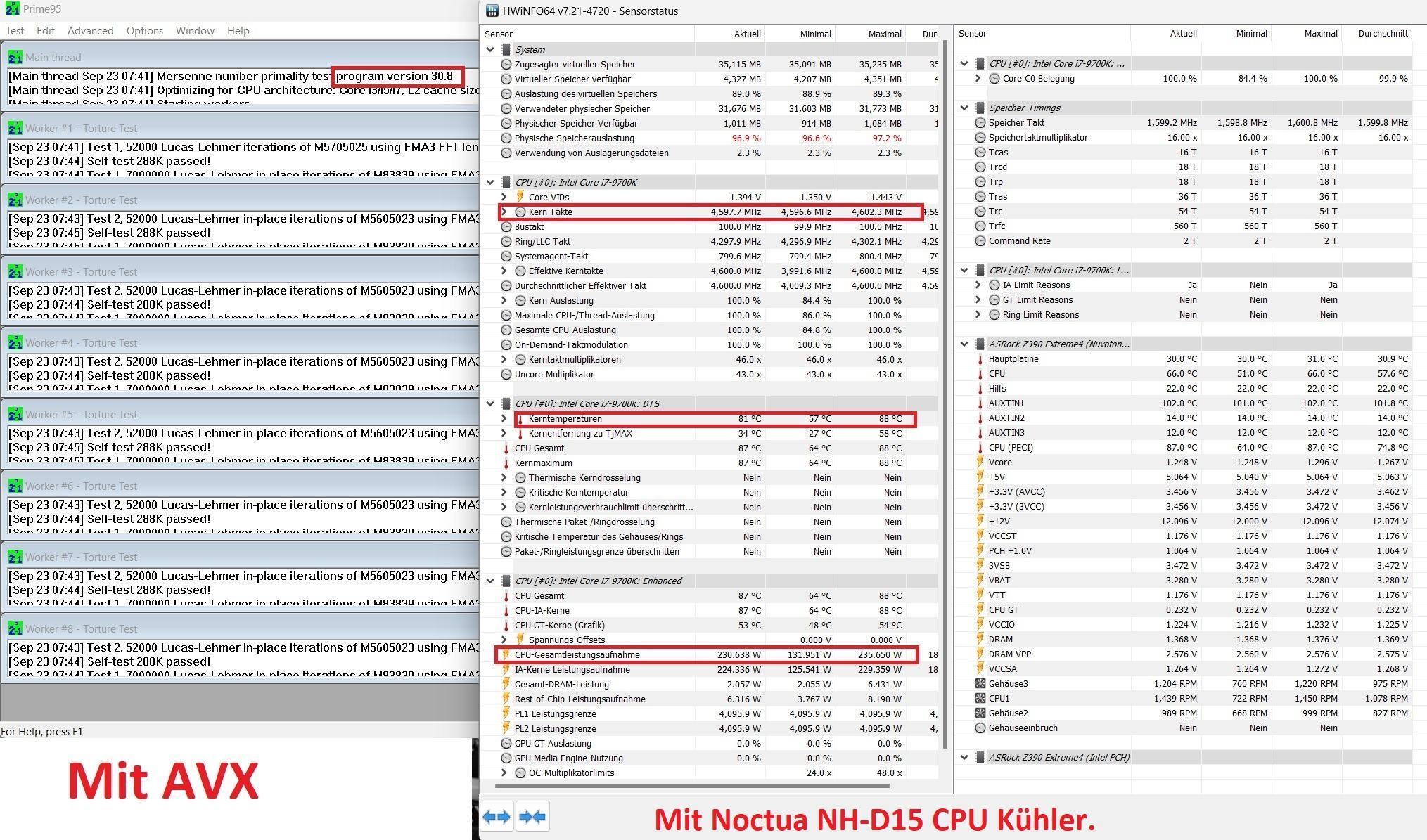

Laut deinem GPU-Z Log liegt die CPU Temperatur bei Furmark bei 54 bis 62 Grad im Durchschnitt bei 58 Grad das ist viel zu hoch, weil die CPU Auslastung normalerweise nur wenige Prozent beträgt.
Bei meiner Intel i7 9700K CPU sind es ca. 39 Grad CPU Temperatur (25 Watt) während Furmark läuft.
Bei dir überhitzt wahrscheinlich die CPU, wenn bis zu 240 Watt bei Prime95 auf der CPU anliegt bist du sofort bei über 100 Grad CPU Temperatur die CPU drosselt dann, wenn das nicht reicht schaltet das Mainboard ab.
Alles klar, ich fange mit der CPU an.
So ich habe jetzt mal etwas getestet und das sind die Ergebnisse:
Alles ist ohne Probleme durchgelaufen.

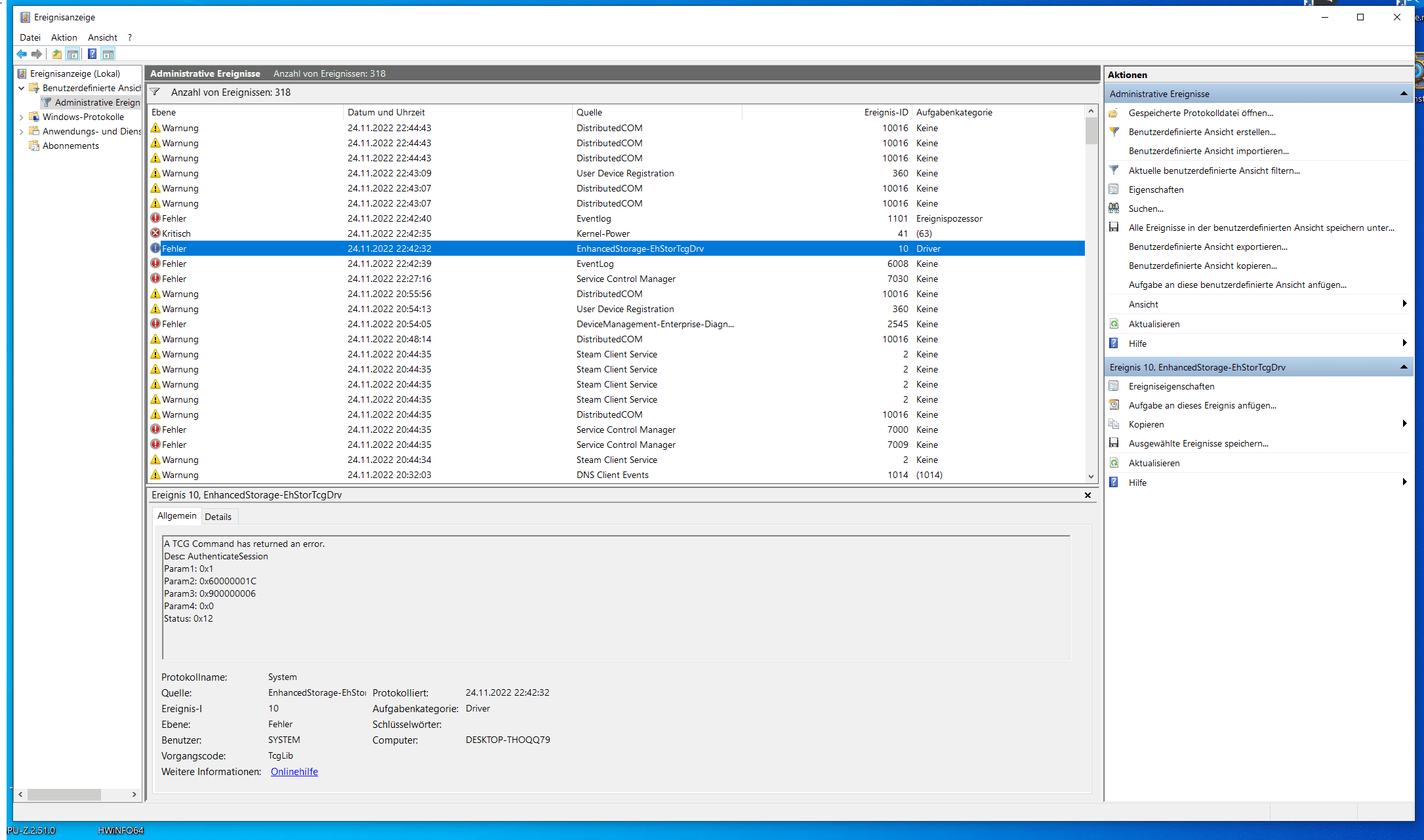

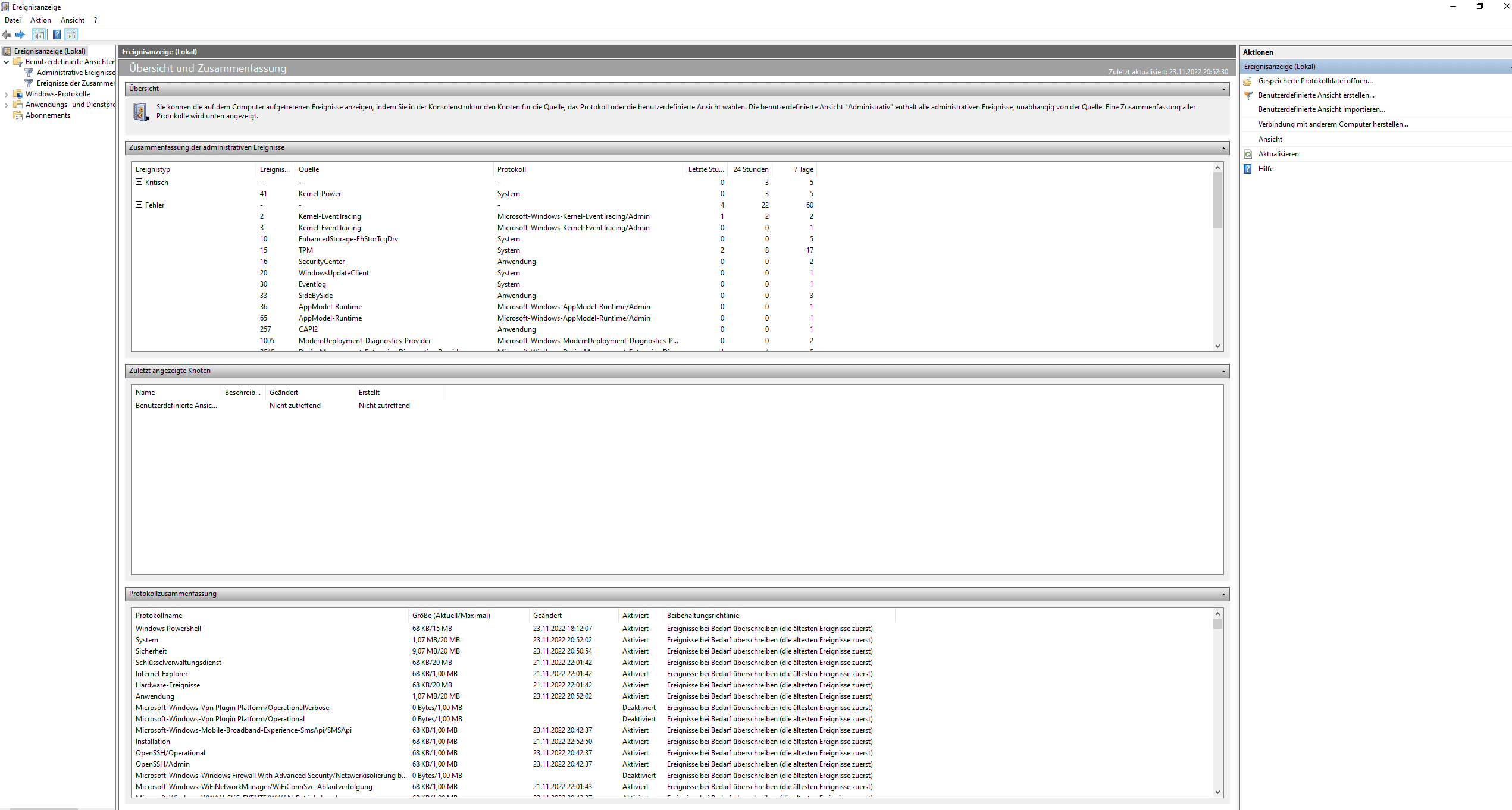

Guck doch mal in der Ereignisanzeige, was genau zum Zeitpunkt der "Hardwarefehler" im Zuverlässigkeitsverlauf passiert ist.
Suche nach Ereignisanzeige und guck dort unter "Benutzerdefinierte Ansichten -> Administrative Ereignisse"
Im Zuverlässigkeitsverlauf steht wieder das gleiche.
Ich werfe jetzt mal mit DDU den neuesten Treiber runter und installiere einen von Oktober als noch alles in Ordnung war.
Bios ist bereits das aktuellste drauf.
Ja habe ich, aber da steht doch auch nix anderes.
Du musst auf "Administrative Ereignisse" links oben klicken und nach der Uhrzeit suchen, wo der Hardwarefehler aufgetreten ist.
Achso, sag das doch gleich. :fresse:
Da steht ja wirklich mehr. Jetzt ist wieder googlen angesagt.
Danke für den Hinweis.

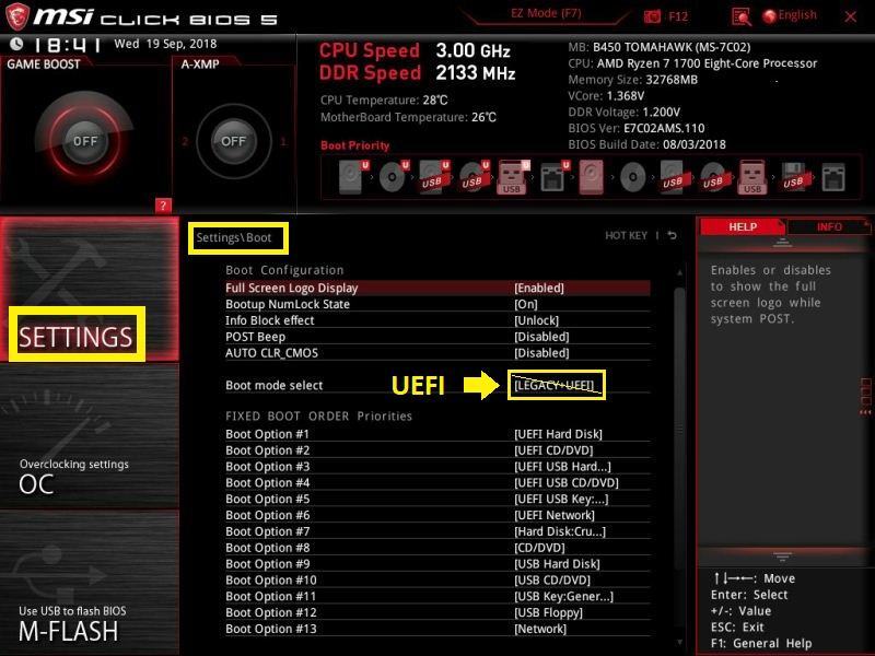

Möglicherweise ist Resizable Bar bei dir im Bios aktiviert, das kann nicht funktionieren weil bei dir im Bios Legacy Boot aktiviert ist, laut HWinFO64 Screenshot, Resizable Bar deaktivieren.
Normalerweise kann man Resizable Bar nicht aktivieren wenn Legacy Boot aktiviert ist, bei den MSI Mainboards funktioniert das trotzdem, weil es einen Legacy+Uefi Boot Mode im Bios gibt.
Resizable Bar verursacht mit Legacy Boot auf jeden Fall Probleme die zum PC Absturz führen, deshalb Resizable Bar deaktivieren.

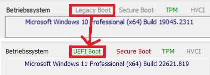

Das sieht nach einem TPM Fehler aus laut deinem Screenshot der Ereignisanzeige, außerdem ist bei dir Legacy Boot und TPM aktiviert, normalerweise sollte Uefi Boot aktiviert sein, laut deinem HWiNfO64 Screenshot.
Für Uefi Boot muss das Windows Laufwerk das GPT Partitionsschema haben, mit MBR Partitionsschema stürzt der PC jedes mal beim Windows startversuch ab.

Den Windows UEFI USB Stick wählst du mit der Boot-Menü Taste F11 beim PC Start aus (beim MSI Mainboard),
auf gar keinen Fall den USB Stick im Bios an erster Boot stelle setzen.
Für Windows 11 muss TPM und Uefi Installation im Uefi/Bios an sein, CSM (Legacy Installation) muss auf jeden Fall aus sein.
Die Windows 11 SSD muss in GPT Partitionsstil Partitioniert sein, am besten alle anderen Laufwerke abklemmen, damit Windows die Boot Partition nur auf dem Windows Laufwerk ablegen kann.

Offensichtlich hast du Windows 10 Build 19045.2311 Preview installiert (laut HWiNFO64 Screenshot), dann ist bei dir das Windows Insider Programm aktiviert.
Ich würde das Windows Insider Programm verlassen , weil Problem zu erwarten sind, neue Windows Builds werden hier vorab getestet und enthalten häufig Fehler die den PC abstürzen lassen.
Du musst das Windows Insider Programm verlassen bevor du Windows 10 neu installierst, weil ansonsten Windows 10 Build 19045.2311 Preview automatisch installiert wird.

Das Problem an FurMark ist, das es am Treiber schon bekannt ist und dementsprechend die Karten sogar darauf optimiert werden.
Eine Karte die bei Problemen durch den FurMark läuft ist heutzutage keine Seltenheit mehr.
Im Spiel drehst du dich hin und her, schaust weit und nah, Texturen werden durch den Speicher geschleust, die CPU und GPU springen von Null auf 100 in Sekundenbruchteilen und das mehrmals pro Millisekunde wenn es hart kommt. Die dynamische Lasten und Spitzen auf das NT sind hier nochmal ein anderes Kaliber als der doch sehr lineare FurMark.
Das kann bei gealterter Netzteil Technik dazu führen das der Maschine der Saft ausgeht.
Bevor du dir graue Haare wachsen lässt, einmal ein neues Netzteil probieren.

So habe jetzt Windows komplett nach vorgabe neuinstalliert.
Hier mal
Treiber müssten jetzt auch alle aktuell sein bis auf den Nvidia Treiber. Damit möchte ich erstmal ein Testlauf machen und danach eventuell updaten.
PUBG wird gerade runtergeladen. Sollte ich noch etwas beachten oder direkt loslegen?
Habe jetzt endlich testen können und leider wieder nach 15 Minuten einen Absturz gehabt. Ich nehme mal an, dass es ein Hardware Problem ist.

Hast du auch ein Bios Reset gemacht, auch so wie im Spoiler beschrieben?
Die CPU taktet maximal bis 3600 MHz (Basis takt laut CoreTemp), laut HWinfo64 ist bei dir der Turbo Modus aus.
Irgend etwas stimmt mit deiner Mainboard Bios Einstellung nicht, wahrscheinlich hat sich das Mainboard aufgehangen, gut möglich das hier das Problem zu finden ist.
Oder hast du das alles deaktiviert, damit die CPU nicht überhitzt?
Edit:
Uefi Boot ist jetzt aktiviert und TDP ist deaktiviert, so wie es sein sollte.
Es gibt relativ viele Fehler in der Windows Ereignisanzeige, gut möglich das das Netzteil defekt ist.
Das kann aber auch ein Ram Problem sein, oder schon beim Download gibt es Fehler, dann könnte das Lan Kabel oder der Router die Problem verursachen.
