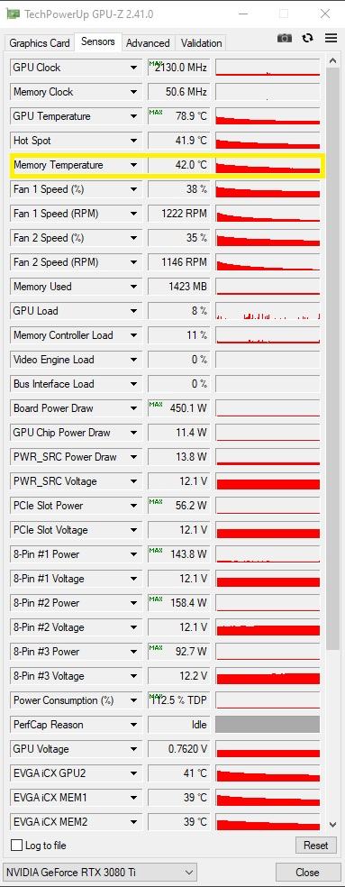

Damit ist die Hotspot Temperatur gemeint oder?
Nein, das nennt Memory Temperatur, so wie im Spoiler an einer RTX 3080 Ti zu sehen.
Wahrscheinlich hat deine RTX 2080 Super Grafikkarte keinen Sensor den man auslesen kann.
Ich würde trotzdem mal prüfen ob die Schrauben vom GPU Kühler alle fest sind, es kommt relativ häufig vor das die Schrauben lose sind.

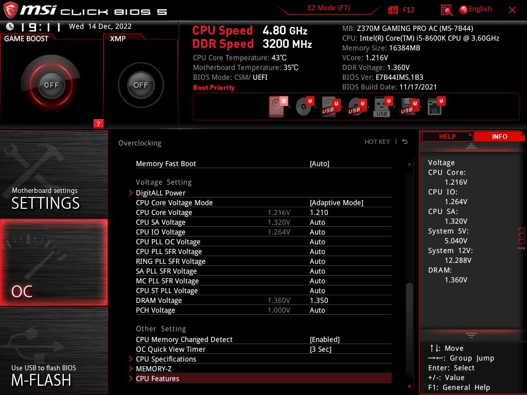

Hi Waldemar1986rus,
ich verstehe nicht ganz was du mir sagen möchtest? Könntest du das bitte kurz erklären?
...ich verstehe nicht ganz was du mir sagen möchtest?
Ich verstehe daraus, das du dir mal deine Netzteil Spannungen anschauen sollst.
In deinem Post 3 hattest du schon die GPU-Z Log Datei veröffentlicht, da war mit den GPU Spannungen alles OK laut deiner Log Datei.
Da du ein MSI Mainboard und einen Gigabyte Grafikkarte besitzt, hast du wahrscheinlich keinen Asus Extreme Tweaker installiert wie auf dem Bild von waldemar1986rus.
Auf gar keinen Fall Asus Extreme Tweaker installieren, die Infos zu den Spannungen (Voltage) erhältst du auch von HWiNFO64 bei Sensors.

HI PCFreak69
ja aber mainboard bios Menü einfach, voltage Kontroller warning rot, neutral oder Spannung ruckelt prüfen.
HWiNFO64 ich verstehe, aber 50% bis 70%. nicht einfach.
nur AIDA64 kann 100%! aber trial halb block zeigen wegen muss bezahlen. vergiss es. einfach bios menu voltage prüfen kostenlose.

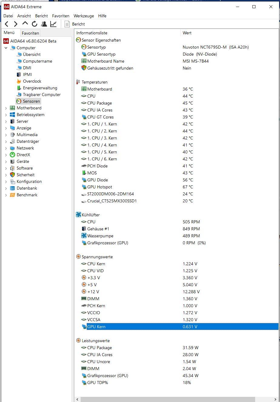

HWiNFO64 zeigt die Maximum und Minimum Netzteil Spannungen unter Last, das ist das einzige was Sinnvoll ist.
In Aida64 oder im Bios siehst du nicht die Schwankungen in der Netzteil Spannung unter CPU und GPU Last.
