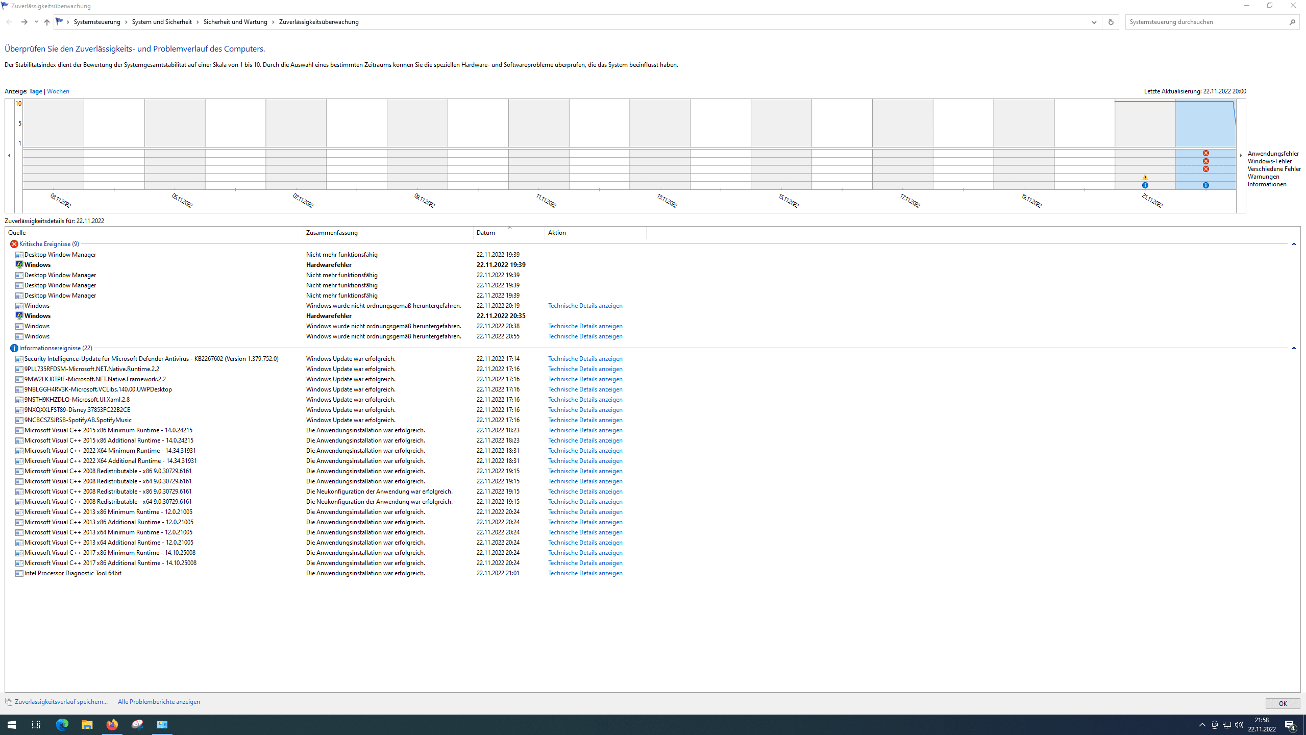

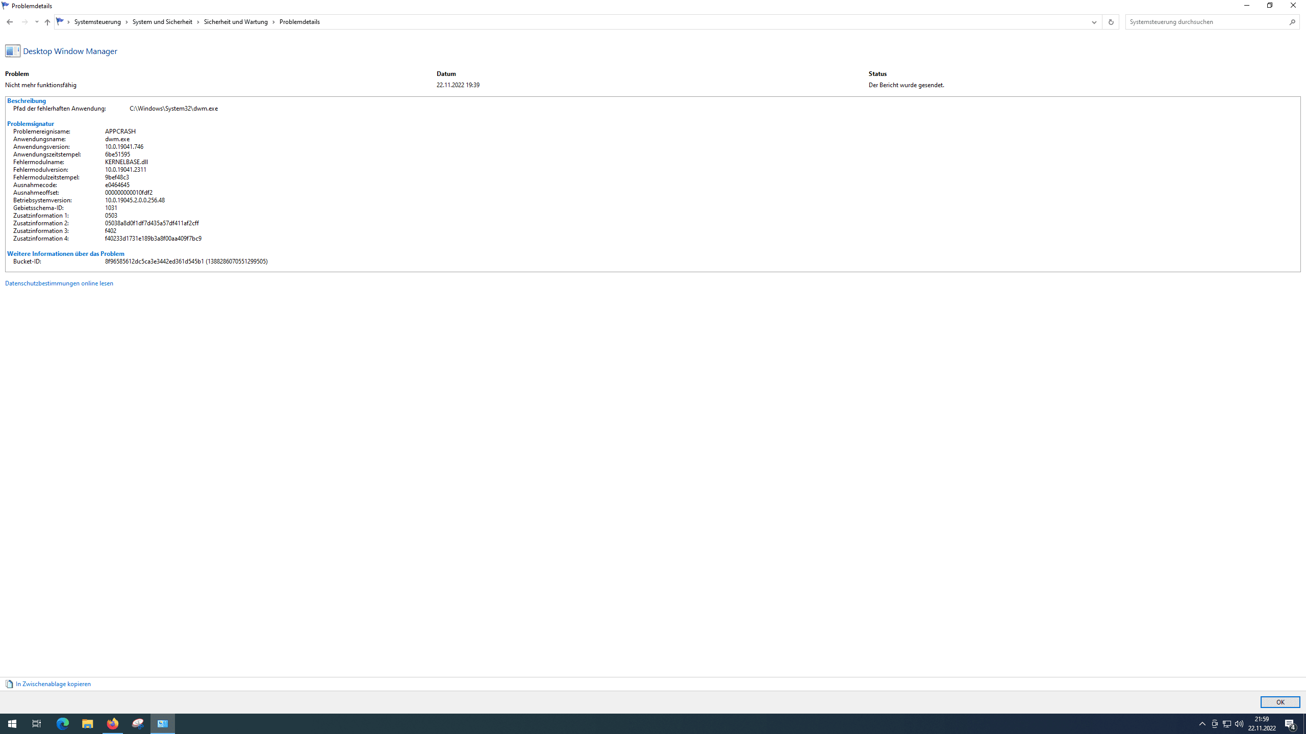

In der Zuverlässigkeitsüberwachung steht folgendes:
Hat jemand eine Idee was das Problem hierbei sein kann?

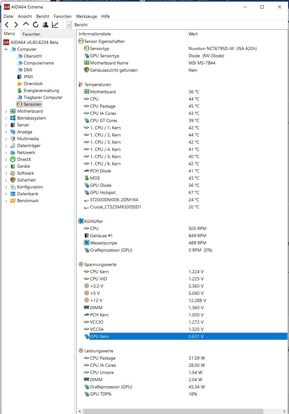

HWiNFO64 zeigt die Maximum und Minimum Netzteil Spannungen unter Last, das ist das einzige was Sinnvoll ist.
In Aida64 oder im Bios siehst du nicht die Schwankungen in der Netzteil Spannung unter CPU und GPU Last.
