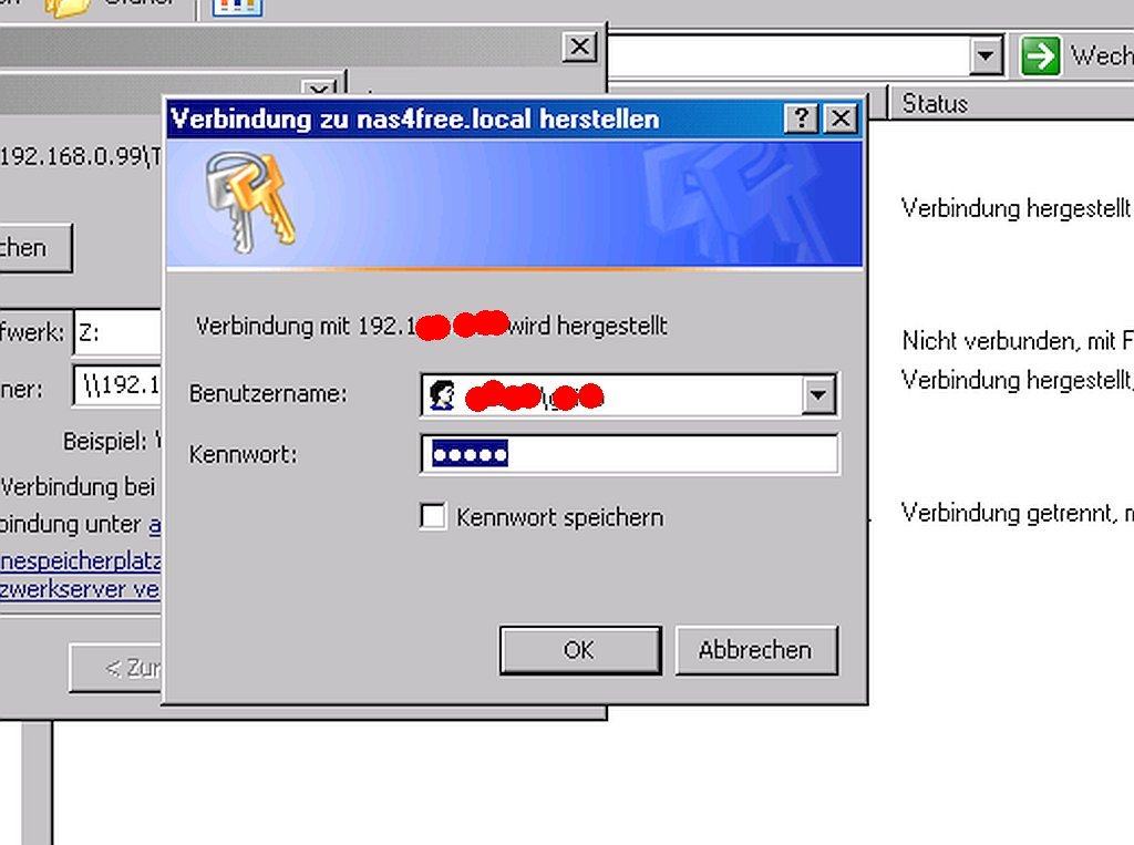

ja, ich kenne die Bedenken zum Thema WinXP und Netzwerk, doch mit OldTimern von Notebooks ist Win11 schwer zu machen ;)
Also, ich bin z.B. mit diesem Rechner hier (ein Samsung M70) zuletzt vor ein paar Jahren auf mein NAS gestolpert. Das ging mit zugewiesenem Laufwerksbuchstaben immer sehr gut, doch plötzlich nicht mehr.....
Üblicherweise habe ich über "Netzlaufwerke verbinden" zugegriffen, dazu entwerder auf "Durchsucher" oder mit direkter Eingabe von \\192.16******\Freigabe das Anmeldefenster vom NAS geöffnet. Dort dann den Usernamen und das PW eingegeben und alles war gut.
Doch jetzt plötzlich wird beim Klicken auf "OK" IMMER automatisch vor den Usernamen der Rechnername gesetzt (also Rechnername\User) und damit nichts mehr gefunden.
Keine Ahnung was ich damals wie eingestellt hatte, doch es ging ja immer.... Bei einem "die Tage" frisch aufgesetzten XP-Oldie habe ich genau das gleiche Problem.
Durch Win7 und erst recht Win10 ist man bei der Netzwerkeinrichtung ja verwöhnt, da alles sehr einfach funktioniert, beim XP musste man ja immer irgendwelche Klimmzüge machen (weiß nicht mehr welche...)
Wie bringe ich XP dazu nur noch den Usernamen + PW zum NAS zu senden?

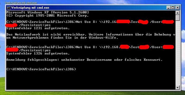

So, der nächste Versuch mit CMD und NET ging auch in die Grütze :(
Im Foto hatte ich zunächst das Netzwerkkabel nicht gesteckt, und dann beim nächsten Versuch wird gemault, dass Username und/oder PW nicht stimmen. Doch, die stimmen und sind auch richtig geschrieben ;) Wahrscheinlich wird wieder automatisch der Rechnername vor den Usernamen gesetzt.

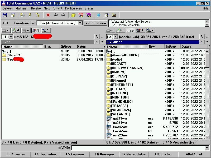

Über den Arbeitsplatz und via FTP konnte ich dann zugreifen, das ist aber schnarchlangsam und umständlich. Zunächst den Totalcommander vom NAS gezogen und diesen installiert (ohne TC kann ich Windosen nicht bedienen ;) )
Dann auch auf diesem eine permanente FTP-Verbindung eingerichtet, die Datenübertragung ist um Welten schneller.
