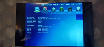

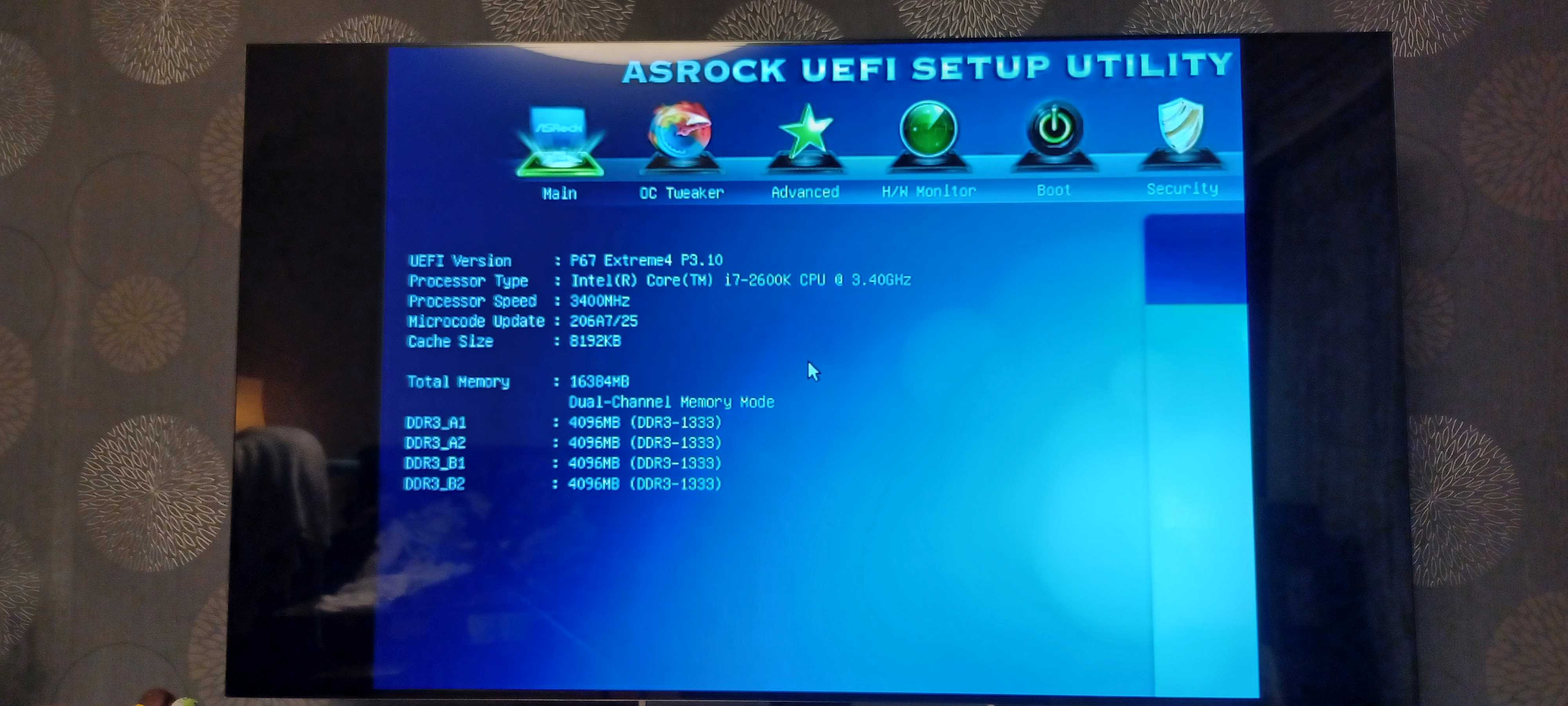

Seit ein paar Tagen hat sich im BIOS die Bildschirmauflösung einfach verändert.
Früher war es auf FullHD (1920x1080) eingestellt und es war alles lesbar.
Aktuell ist es auf 800x600 eingestellt, entsprechend sind einige Teile vom BIOS nicht mehr sichtbar.
Die Bilder zeigen was ich meine ...
CMOS-Reset hab ich gemacht, hab also die Batterie vom MAinboiard für 1min entfernt. HAt aber nicht verbessert ..
Habt ihr mir vielleicht einen Tipp was tun?
Danke + Grüsse

Ausgehend von deinen Bildern im ersten Beitrag, sieht es für mich eher danach aus als würde der Fernseher die Anzeige croppen. Wäre nur die Ausgabeauflösung verringert, würde die GUI im UEFI noch immer vollständig angezeigt. Also hängt es vielleicht eher damit zusammen, was am TV eingestellt ist. Die automatische/falsche Auswahl des Bildformats (Seitenverhältnis, ...) könnte z.B. solche Probleme verursachen.
Das hab ich schon geprüft - hab das ganze Menu durchsucht, nicht nur "Bild".
Ich hab am TV aber nur 3 mögliche Einstellungen: Original / 16:9 / 4:3
Hab alles versucht aber keine Verbesserung erzielt ...

Ich würde auf Overscan tippen, kurze Google Suche zu LG:
But the fix isn't super obvious, you need to dive deep into the Settings > All Settings > Picture > Aspect Ratio Settings, and there you will see a Just Scan option that is set to auto by default. You want to turn this to OFF which means that it will not attempt to be smart about it.
Bei mir nennt sich die Funktion "just Scan", die bringt aber keine Besserung,
das Bild (nur im BIOS) bleibt seitlich abgeschnitten,
die Bildschirmauflösung sollte 1920x1080 sein und nicht 800x600
