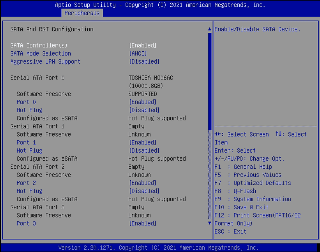

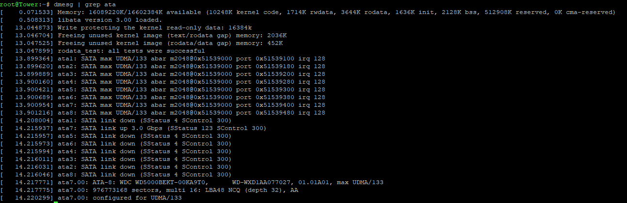

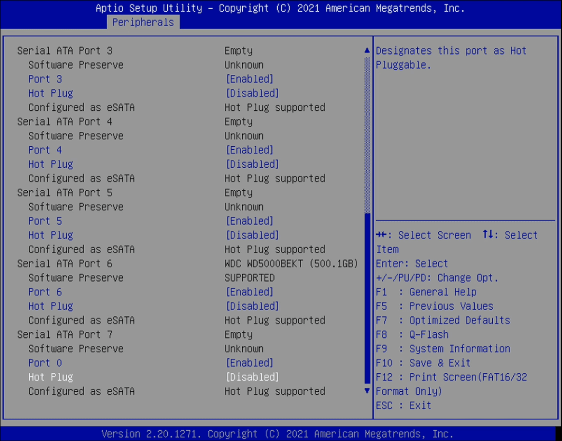

Hi,
Bei meinem neuen Gigabyte C246M-WU4 Mainboard werden ohne Probleme die zwei angeschlossenen SATA Festplatten erkannt. Eine 2,5" 500GB Festplatte, eine 3,5" 10TB Festplatte. Beide sind im BIOS zu sehen.
Allerdings bekomme ich die 10TB Festplatte nicht für das Betriebssystem verfügbar.
Ausprobiert habe ich das unter Ubuntu 21.04 mit einem USB Bootmedium aber auch unter Unraid 6.10 taucht die 10TB Festplatte nicht auf.
Versucht habe ich bereits, die SATA Ports zu wechseln. Auch das SATA Kabel habe ich bereits getauscht.
Man sieht auch mit "dmesg", dass diese Festplatte schon vom Kernel nicht gesehen wird:

Im BIOS ist sie zu sehen:
Auch die 500 GB Platte, die vom Betriebssystem gesehen wird ist hier:
Hat jemand eine Idee, was ich falsch mache?
