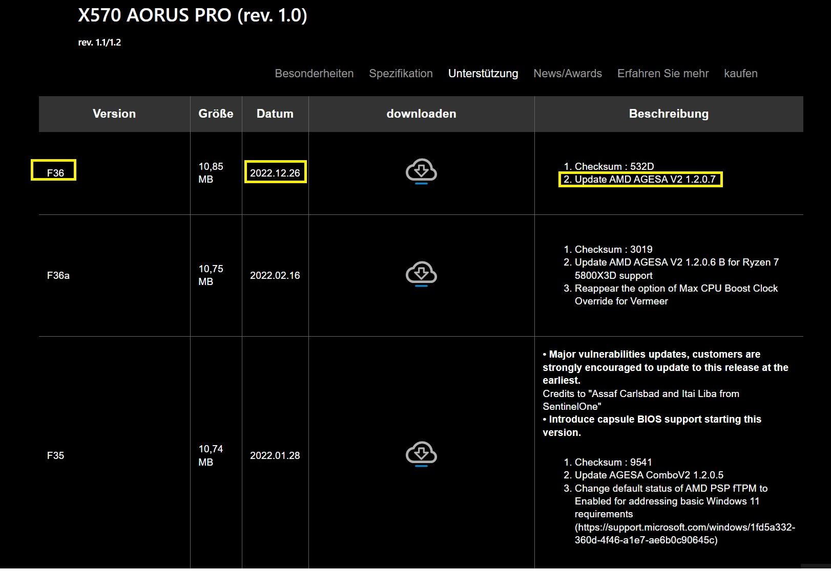

Welches Bios hast du installiert, Version F36 vom 26 Dezember 2022?
Bios: https://www.gigabyte.com/de/Motherboard/X570-AORUS-PRO-rev-10/support#support-dl-bios

Du kannst auch das Bios F36 nochmal installieren, möglicherweise hast du das Beta Bios F36a installiert, im F36a gibt es noch keinen fTPM Fix im Bios.
Normalerweise muss das fTPM Problem im Bios mit Bios Version F36 mit AGESA 1.2.0.7 vom Dezember 2022 behoben sein.

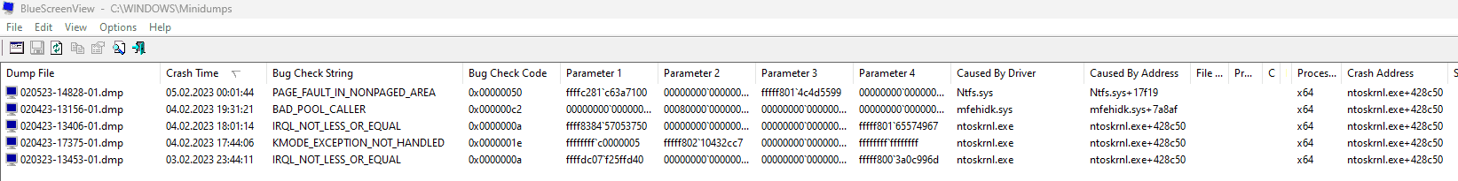

Ich erhalte jetzt keine Blackscreens mehr sondern Blue Screens (BSOD). Nach dem Neustart meldet sich AMD Adrenalin mit einer Fehlermeldung die einen Treiber-Timeout o.ä. beschreibt.
Da ich gelesen habe, dass die Fehlermeldung auch auf den Arbeitsspeicher zurückzuführen sind habe ich diesen per Windows-Speicherdiagnose überprüft. Bei allen 4 eingesteckten Modulen tritt ein Fehler auf. Teste ich alle einzeln und unabhängig vom Slot am Mainboard erhalte ich keine Fehlermeldung.
Meine Frage, wie kann ich den Fehler jetzt mehr eingrenzen?

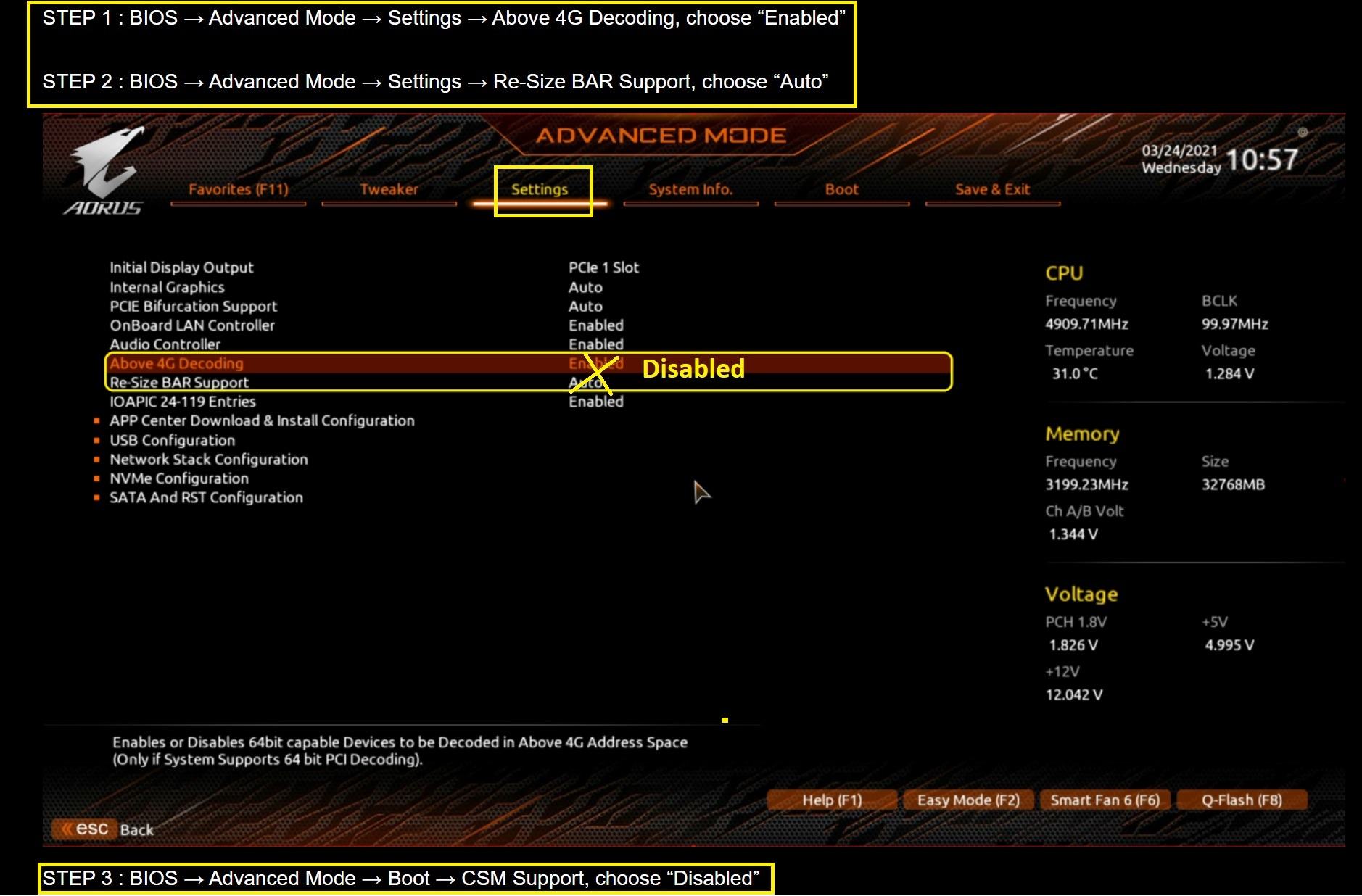

Außerdem würde ich Im Bios Resizable BAR deaktivieren.
Nur zwei Ram Riegel mit gleichen Ram Chips und Ranks in Ram Slot A2 und B2 verwenden.
