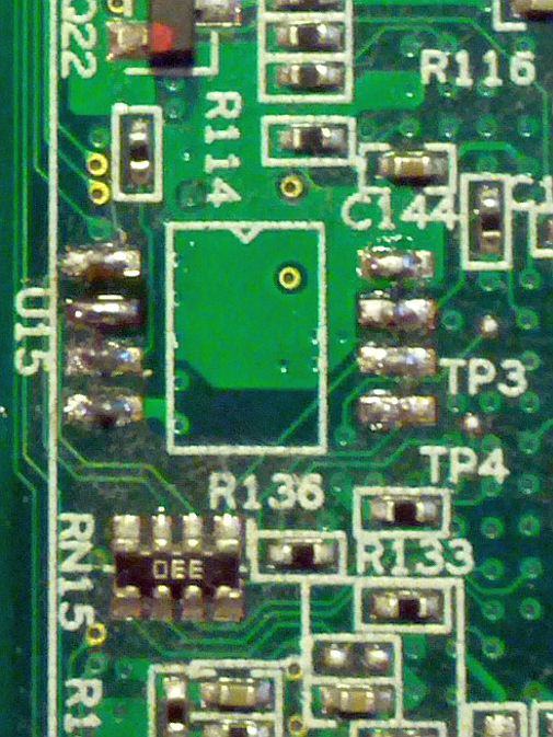

Zwischenzeitlich hab ich alles besorgt und den Chip ausgelötet.
Soweit ich das beurteilen kann ist nichts kaputtgegangen. Runter ging der Chip mit der breiten Lötspitze recht einfach. Ich hab die Spitze ca 1 Sekunde angedrückt und dann sofort das Beinchen gelupft. Foto vom Mainboard hab ich gemacht, damit nachher alles wieder am richtigen Platz ist. Montag oder Dienstag müsste der Chip da sein. Ich hoffe das klappt und er läuft dann wieder.
@Ubi wie gehe ich beim einlöten vor? die Kontakte möglichst gleichmäsig mit lot benetzen, den chip drauflegen, eine Seite erwärmen. Und dann die nächste?

Hi
sieht doch gut aus
setzt doch den Chips einfach richtig positioniert drauf und drücke in der Mitte mit nem Kuli runter und löte Beinchen für Beinchen an
wenn hast kannste ja die Beinchen ganz leicht mit Flussmittel benetzten
alle auf einmal wenn es hinbekommen tust geht auch leigt an Dir und Deinem Equipement
UBI
würde es auch so machen wie es @ubi gesagt hat.
den neuen Chip nicht zu heiß werden lassen lieber Zwischendurch ein pause einlegen.:)

Das Einlöten ist eigentlich ganz einfach.
Zuerst würde ich mit Entlötlitze (und Flussmittelgel) das bestehende Lot auf den Pads entfernen.
Die Lötspitze dann gut reinigen (abstreifen), damit das bleifreie Lot von der Lötspitze weg ist.
Dann großzügig Flussmittelgel auf die Pads auf der Platine geben, den Chip richtig herum (die Seite mit dem Punkt am IC gehört zu der Seite mit dem Dreieck im Bestückungsdruck) auflegen und mit der Pinzette andrücken.
Jetzt nur einen Pin an einer Ecke anlöten, egal welchen, damit der IC fixiert ist.
Danach frisches Zinn auf die Lötspitze, und damit an der gegenüberliegenden Seite gleichmäßig über die Pins/Pads ziehen.
Dann noch die andere Seite genauso verlöten, und fertig.
Das klappt bei mir einwandfrei so ohne Lötbrücken zwischen den Pins (von meinem ersten Versuch an, und sogar bei noch kleineren Pad-Abständen wie TQFP etc).
Wichtig ist nur eine nicht zu dünne Meißelspitze (oder noch besser Hufeisenform) am Lötkolben, und das richtige Flussmittel.
Verwende auf jeden Fall ein flüssiges oder gelförmiges Flussmittel, dass für Elektronik geeignet ist.
Auf keinen Fall Lötfett, Lötwasser oder so verwenden, das ist zwar gut für Dachrinnen, korrodiert aber durch die Säurebestandteile die Leiterbahnen!
Das Einlöten hat geklappt und der PC läuft wieder. Somit haben sich die 15€ gelohnt.
