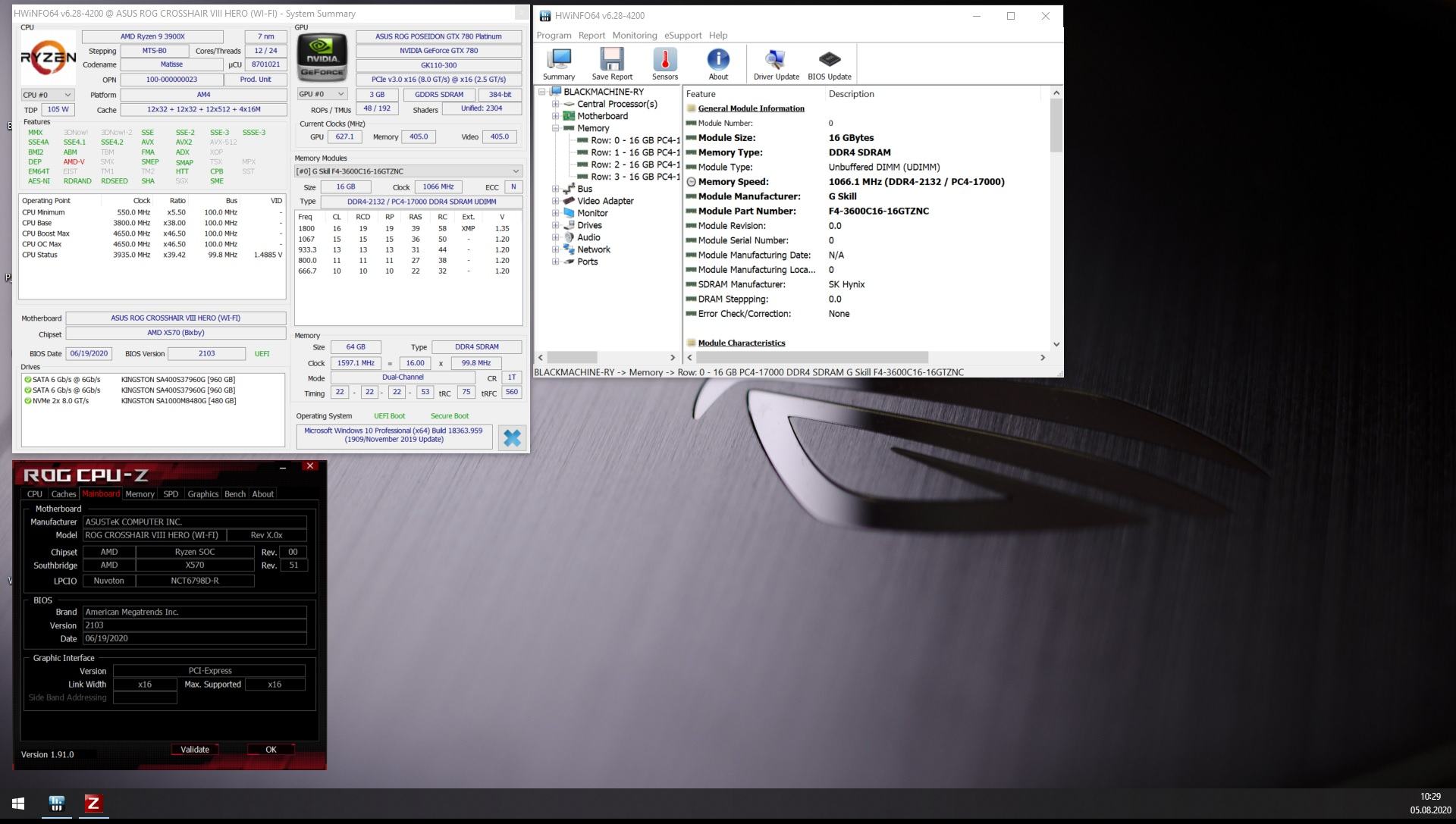

Verbaute Hardware als HWinfo Log im Anhang.

XMP ist nicht möglich, da der Ryzen 64GB vollbestückung auf 3600 nicht packt. Deshalb ist 3200 schon in ordnung (mit den entsprechenden Timings). Die Tastatur ist nicht mein Problem!?
Neuestes BIOS ist drauf s. CPU-Z Screenshot

PS. Wenn ich den Screenshot richtig lese laufen die RAM nur auf 2133
Ja Richtig, die Rams laufen auf 2133 und selbst dort tritt das problem auf, deshalb gehe ich nicht davon aus, dass es an den ram einstellungen liegt.
