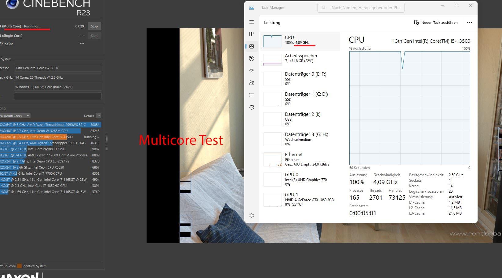

Die Werte vom HWMonitor zeigen die CPU Last bei erstellen eines Fotokataloges (geht zwar mal kurz hoch doch dann ist sie wieder unten)
Wie es noch normal gelaufen ist war die CPU Last bei erstellen des Kataloges bei ca70% und konstant bei 4,5Ghz.

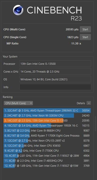

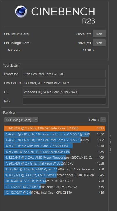

Lass mal Cinebench R23 laufen, dann sehen wir ja ob die Leistung normal ist oder nicht, oder ob dies bei dir nur eine Fehleinschätzung ist.
Dort kannst du sehen ob die Werte sich im normalen Rahmen bewegen:

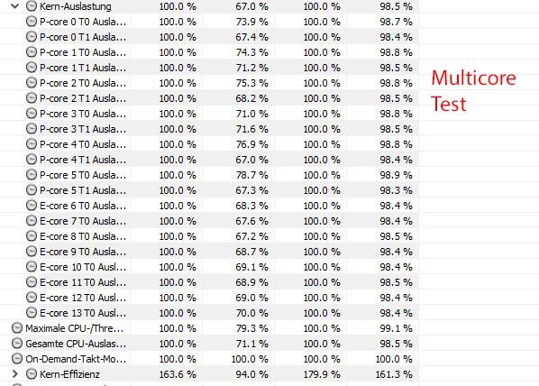

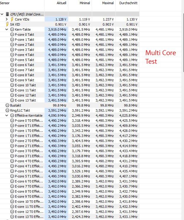

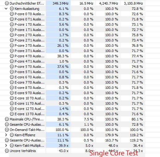

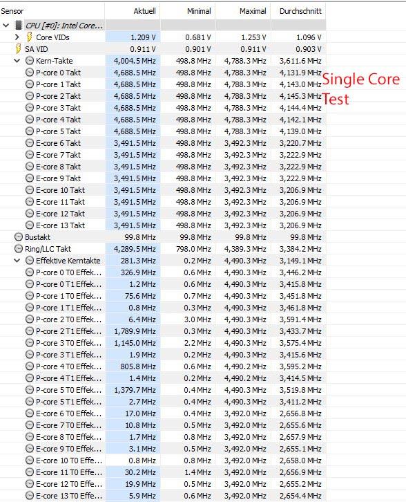

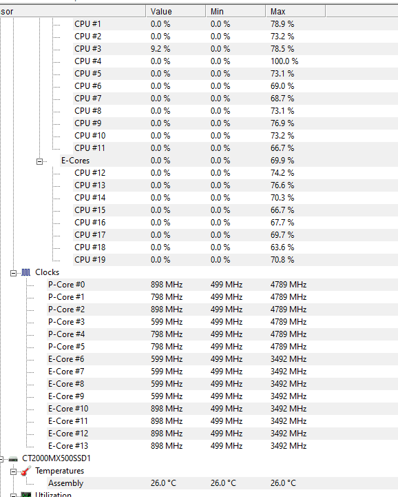

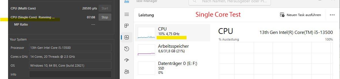

Hier die Ergebnisse des R23. Dazu auch Fotos von HWINFO während Singel und Multicore Tests.
Die Auswertung überlasse ich den Experten.

Ich bin da jetzt auch kein Fachmann, aber ich habe mal deine Cinebench Ergebnisse gegoogelt:
Demnach passen zumindest die Punkte schonmal.

Also ich sehe das alles normal taktet, die Punkte stimmen auch, ich sehe kein Problem.
