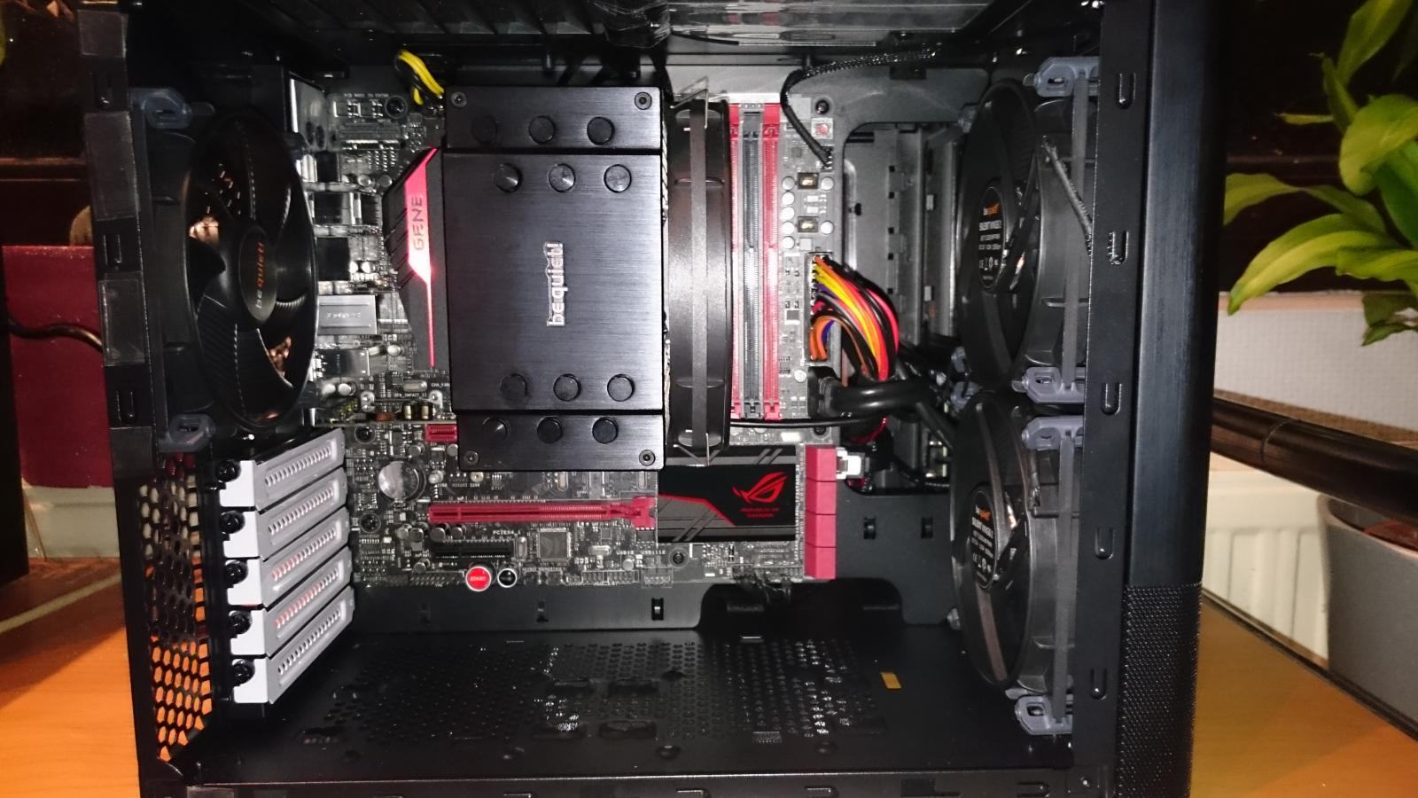

Mein Gerät ist soweit fertig, leider warte ich noch auf Grafikkarte wie auch das Ram.

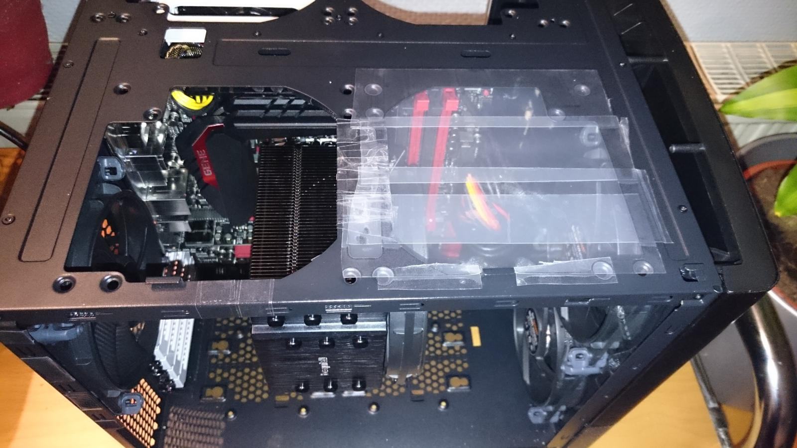

Positiv ist ganz klar das Kabelmanagement und die Raumaufteilung, nichts ist im Wege und die Luft kommt problemlos an alle Komponenten. Allerdings ist mir ein Effekt etwas negativ aufgefallen: Wenn man frontal zwei Lüfter zum Einblasen verbaut geht viel Luft durch die Öffnung vorne/oben direkt wieder raus, diese hab ich einfach mit etwas Tape versperrt, und werde mal die Temps messen wenn das System steht.
PS: Ja nicht lachen wegen dem Tape, es ist nur ein Test ;)

und wenn du eine dünne schaumstoffmatte in den deckel fixierst ? könnte durchaus die entweichung der luft etwas ausbremsen. kannst ja per sandwitch schicht testen ob zu viel oder zu wenig luft entweicht.
Genau die Konfiguration mit dem gleichen Kühler und vorn 2 Lüftern drinn, hatte ich auch. Vom Luftstrom her gesehen, kann vorn oben eigentlich so gut wie gar nichts raus kommen, weil der CPU Kühler die Luft vom oberen (vorn) Lüfter ansaugt. Der untere Lüfter versorgt deine GraKa dann mit frischer Luft.
Im Last Betrieb wird es so sein:
Vorn Luft rein - CPU Kühler bläst nach hinten raus - die GraKa (nenne jetzt mal ein Custom Modell) verteilt die Warme Luft im Gehäuse - da aber von vorn nach hinten Druck aufgebaut wird, sammelt sich die Warme Luft im Hinteren Gehäuse bereich
Deswegen sollte unter Last auch der Heck Lüfter etwas schneller drehen als der Rest.
Das ganze ist mir aufgefallen, weil ich 2 Lüfter ausblasend in das Gehäuse Oberteil geschraubt hatte, und beim vorderen eigentlich nie warme Luft rauskam - nur beim hinteren
- ich hoffe das einigermaßen verständlich beschrieben - :eek:

Leider muss ich dich aber korrigieren, es geht durch die vordere-obere Öffnung "relativ" viel Luft raus, da diese Luft aber keinerlei Nutzen hat, hab ich das einfach mal gebastelt. Und ja, ich bezweifle selbst dass es messbare Vorteile bringen wird, aber wofür hat man schon Hobbies ;)
@nexpro: Ich hab Anfangs ein Stück dünne Pape(~3-4mm) darauf befestigt, leider ist aber keinerlei Spalt von Fractal Design zwischen Gehäuse und Deckel vorgesehen, womit dann auch der Deckel nicht richtig dran geht - vielleicht bastel ich sie mal fachgerecht auf die Innenseite.
Den hinteren Lüfter hab ich über PWM an CPU OPT angeschlossen, anfangs weil es vom Kabelmanagement her die beste Lösung war, mittlerweile sehe ich allerdings den Vorteil darin dass der Lüfter die warme Luft von der CPU der nicht nach oben hinaus geht recht stabil rausbringt, da ich die beiden etwas aggressiver eingestellt hab.
