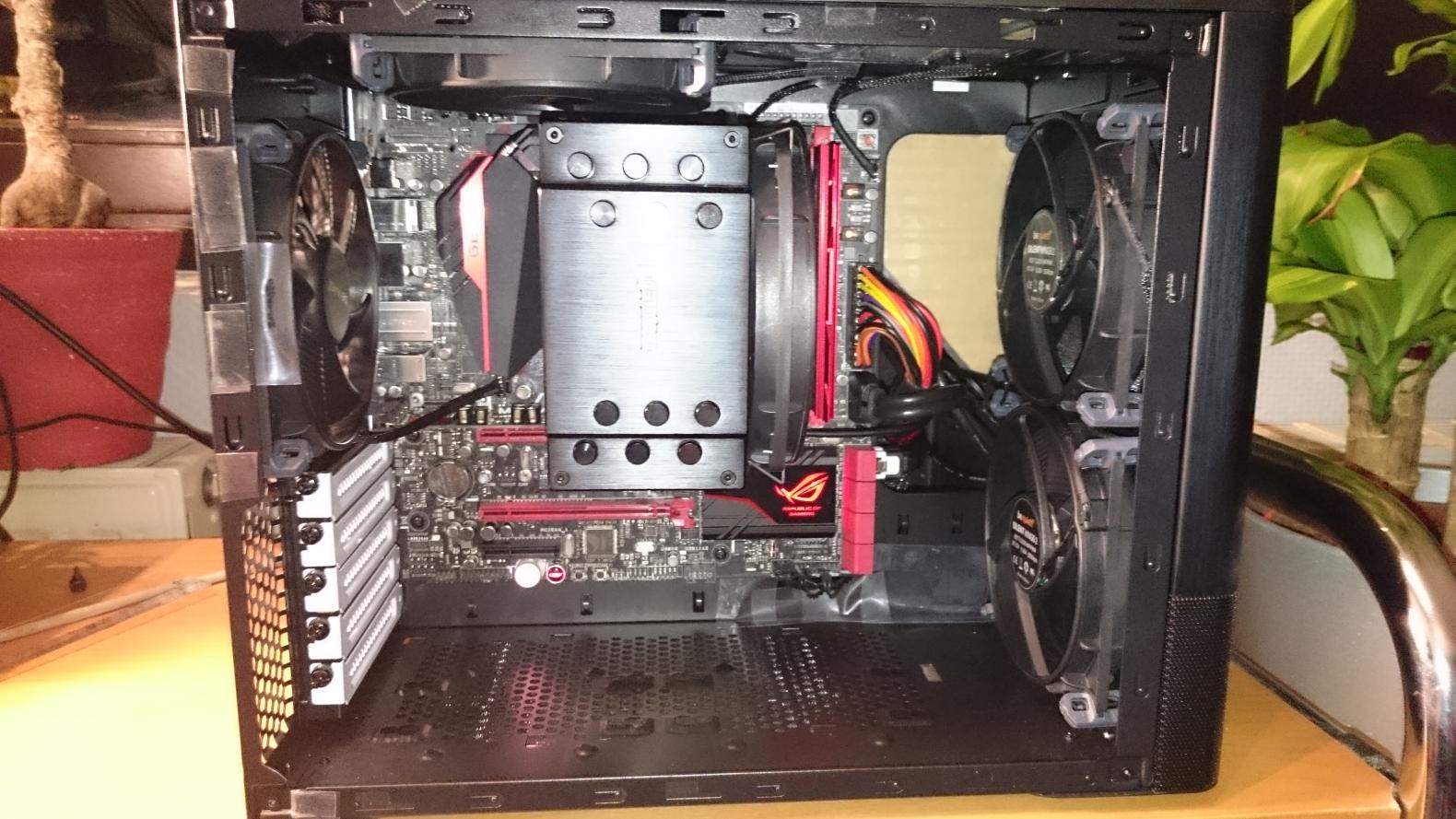

Nächster Bauabschnitt hab ich abgeschlossen, das RAM wurde eingebaut und insgesamt 4 Gehäuselüfter jetzt. Und nein, ich bin nicht verrückt; ich werde in den nächsten Monaten einige CAD und CFD Berechnungen machen, dabei laufen CPU wie auch GPU teilweise Tagelang auf 100%, und die Abwärme muss dann wirklich gut rauskommen. Die Lautstärke ist immer noch fast geräuschlos im Idle. DSC_0174.jpg
