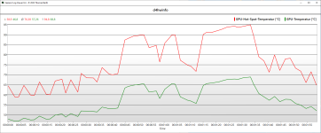

die Hot Spot Temp ging bis 94°C rauf, da habe ich D4 geschlossen, keine Ahnung, ob da Schluß gewesen wäre oder nciht.
aktuell ist die Hot Spot Temp rund 15° höher als die GPU Temp, teilweise aber auch größerer Unterschied, da scheint das Problem zu sein, die Lüfter scheinen sich an der GPU Temp zu orientieren, oder sehe ich das falsch?
habe mal die hwinfo Datei drangehangen (als zip, csv mag das Forum nicht) und zumindest die beiden Temp-Graphen als Screenshot in der csv sind noch unmengen andererer CPU und GPU Sachen
15 K höher? Schön wär's, ich sehe da eher 25 K im Log, und das gefällt mir überhaupt nicht. Vermutlich ist die WLP nicht gut aufgetragen und sollte neu gemacht werden. Ich hoffe, du hast keine zwei linken Hände, und recherchier am besten vorher, welche Dicke von Silikonpads du brauchst, falls bei der Demontage welche davon draufgehen, und was für WLP man in der Anwendung am besten nimmt....
