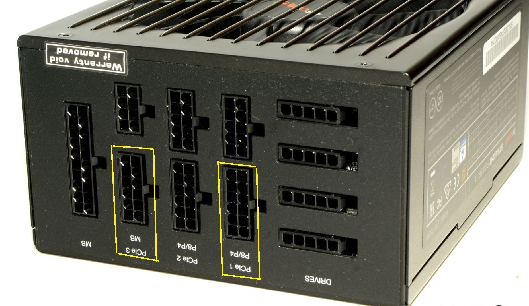

Welches 750 Watt Netzteil?
Bei den be quiet! Multi Rail Netzteilen musst du auf die gleichmäßige Rail Belegung achten damit das Netzteil genug Leistung bringt.
PCIe Anschluss 1 und 3 mit zwei PCIe Netzteil Kabeln oder ein Y Kabel an PCIe 2 ist laut bei quiet Netzteil Handbuch Seite 33 richtig.
