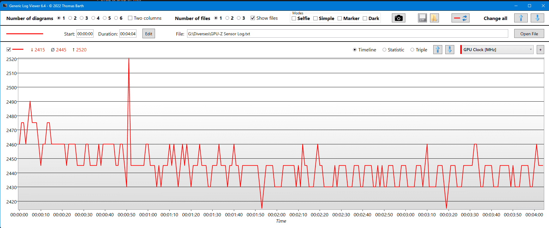

So sieht der GPU-Z Log aus wo ich jetzt nichts sehe. Hwinfo wollte ich auch mit dem GenericLogViewer_v6.4 anschauen, aber den Log nimmt er nicht. Nutzte die neueste Beta von Hwinfo. Habe denn Hwindo Log mal hier auswerten lasen: https://webeddie.ch/hwilog/rn/hwlog.php?fil=log_uwpghlyf_5409739336.csv . Auf der Seite kann man sich mehr anschauen https://logcharts-io.pages.dev/ . Man muss den Log halt dort selbst uploaden da er nicht gespeichert werden kann. Die Endung .txt beim Blackscreen bitte weg machen, musste ich ändern da man CSV Dateien nicht uploaden kann leider.
GPU-Z

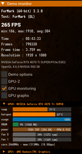

Edit: Ich habe jetzt mal statt den 12v-2x6 Kabel denn Nvidia Adapter genommen und an 2x 8 GPU Kabel gesteckt und seit gut 15 Minuten Läuft FurMark ohne Crash. Kann jetzt zufall sein da es ja vorher auch einige Tage lief ohne das was war aber ich lasse denn jetzt mal ca. 1 Stunde laufen und berichte nochmals sollte ein Crash kommen wieder oder auch nicht. Die Temperatur ist auf jedenfall Ident wie auch mit dem 12v-2x6 Kabel.
Edit 2 lief jetzt fast 1 Stunde und kein Crash. Da dies aber Zufall sein kann teste ich das noch paar Tage länger. Anbei ein 2 GPU-Z Log.
