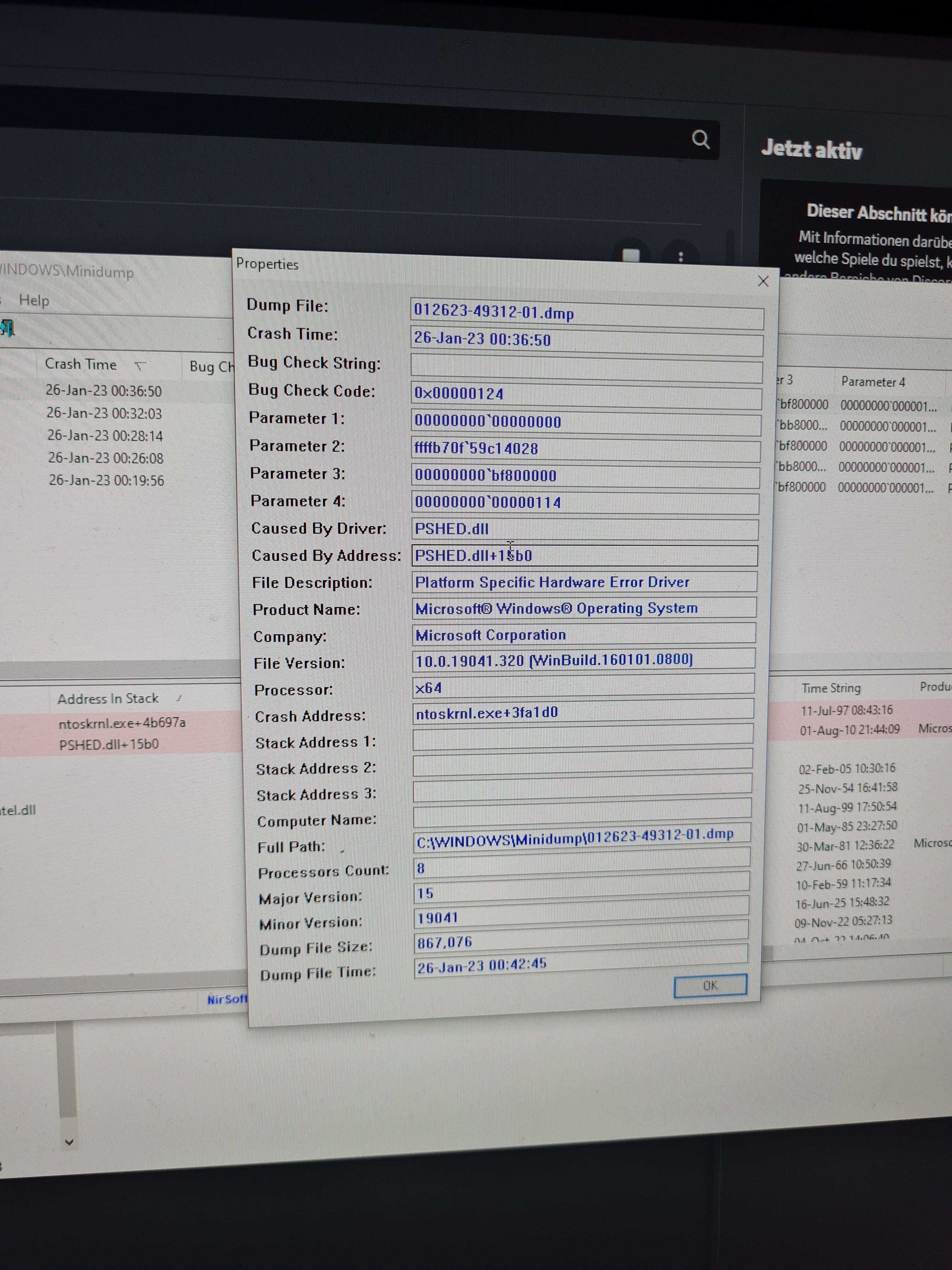

Mein Computer stürzt seit Monaten immer öfter ab. Bluescreen mit "WHEA_uncorrectable_error"
Habe mir den Bluescreen Viewer geholt. Der sagt regelmäßig das folgende Applikationen für Crashes sorgen:
pshed.dll
ntoskrnl.exe
Seit einer Woche crasht der Computer primär 2 Minuten nachdem ich Games beende. (Aktuell COD & Satisfactory).
Frustriert mit dem Problem habe ich gestern meinen Computer neu aufgesetzt, nur um dann beim Aufsetzen die gleichen Crashes zu bekommen.
Meine Vermutung ist daher, dass es nur ein Hardware Thema sein kann. Anbei mein Crashreport. Lässt sich daraus erahnen welches Teil ich tauschen sollte?

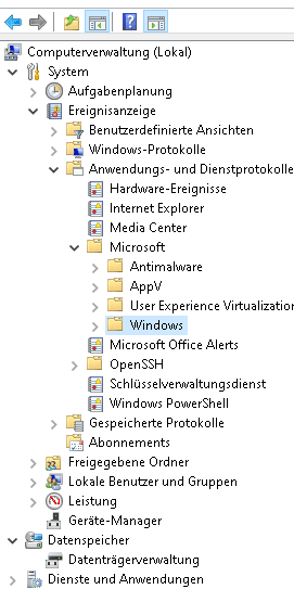

In der Computerverwaltung (Rechtsklick auf "Dieser PC" auf deinem Desktop --> verwalten) kannst du genauere Infos finden.
Klick dich bis hierhin durch:
In der langen Liste dort dann auf "Kernel-WHEA"
In "Errors" sollte nichts stehen, einzig in "Operational" sollten sich Ereignis ID 42 und 5 finden lassen.
Was wird dir bei "Errors" angezeigt?

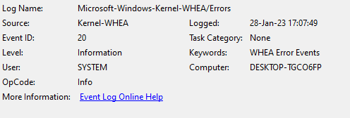

Hatte heute den ersten Crash seit ein 3 Tagen.
Die Fehler ID 20 ist bei diesem einem Crash 49 mal aufgepoppt.
Unter Operational sind tatsächlich nur 42 und 5
