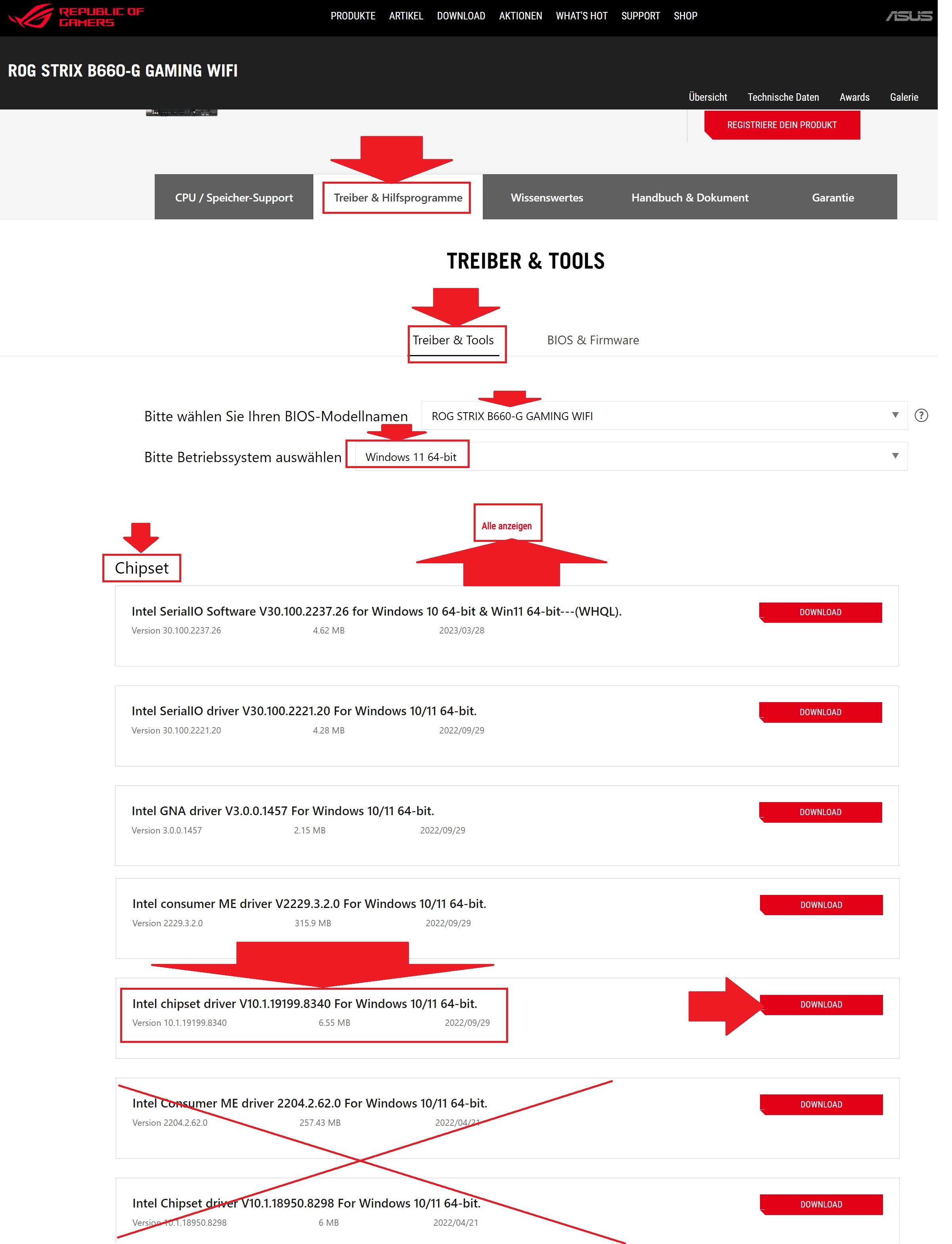

Ist der Intel Chipsatztreiber V10.1.19199.8340 installiert?
Alle Anzeigen anklicken auf der Asus Treiber Download Seite, ansonsten bekommst du in jeder Kategorie nur einen Treiber angezeigt, Bild unten anklicken und vergrößern.
ASUS ROG STRIX B660-G GAMING WIFI Treiber Download: https://rog.asus.com/de/motherboards/rog-strix/rog-strix-b660-g-gaming-wifi-model/helpdesk_download/

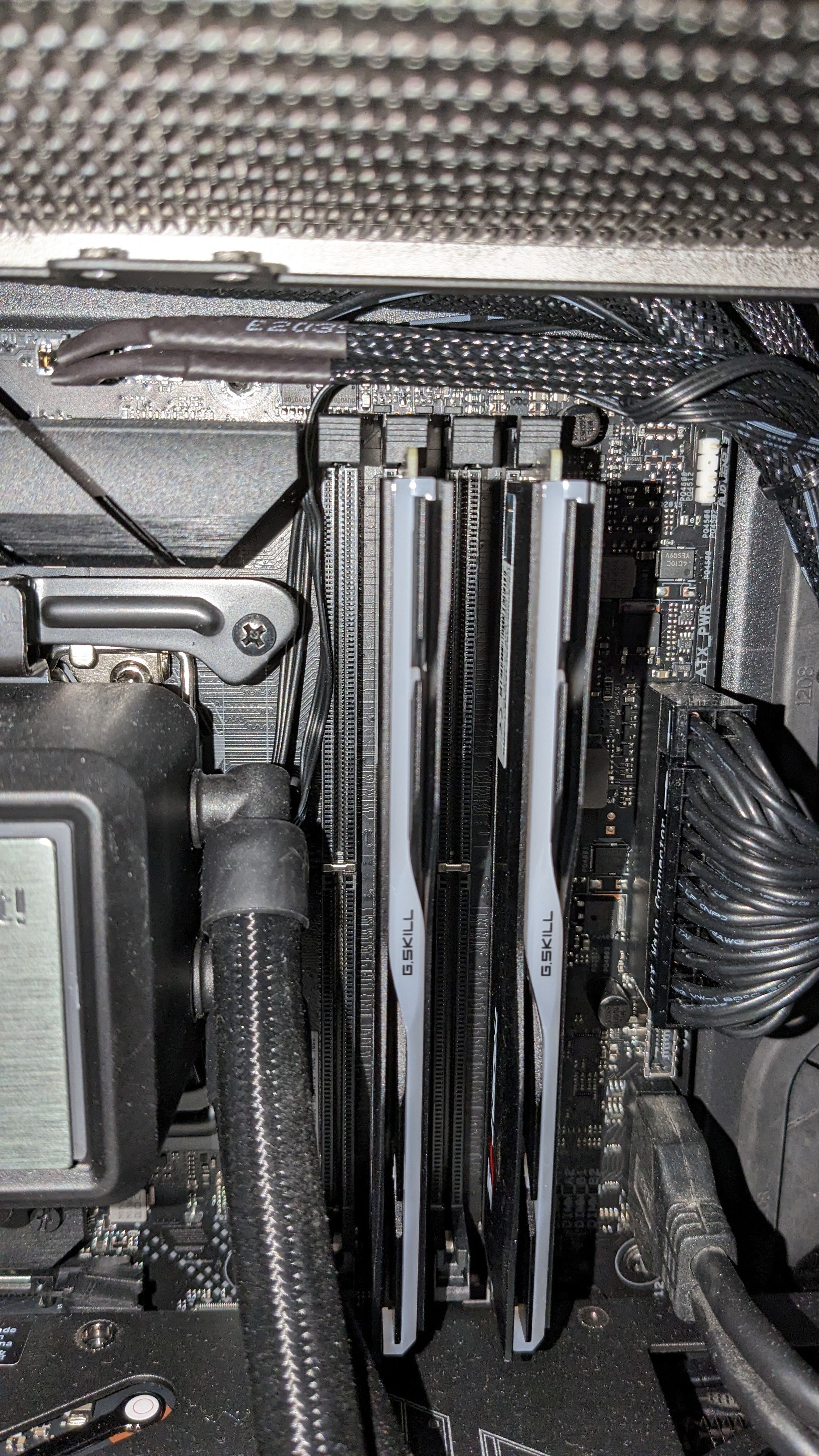

5) Steckt der Ram in Ram Slot A2 und B2?
ram-slot-a2-und-b2-jpg.791925
Hallo @PCFreak69,
ich habe mittlerweile versucht, Windows 11 komplett neu aufzusetzen und habe sogar dabei mehrere Bluescreens bekommen. Ich verzweifle mittlerweile ziemlich. Irgendwie hat es einmal geklappt und ich habe immerhin ein Konto und kann auf den Desktop gehen, allerdings auch nur bis zum nächsten Bluescreen.
Die Grafikkarte ist mit einem Y-Kabel an PCI 1+3 angeschlossen.
Die RAM-Riegel sind auch auf den Steckplätzen A2 und B2.
Auf deinem ersten Bild sieht es so aus als wenn die Verriegelung von der Grafikkarte defekt bzw. abgerissen ist und die Grafikkarte nicht vollständig im PCIe Slot steckt.
Die Verriegelung der Grafikkarte sieht normalerweise so aus.
Also die Grafikkarte sitzt fest an ihrem Platz, da ist alles in Ordnung 🤔
