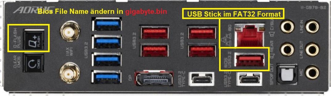

Ich würde ein Bios Update mit Q-Flash Plus machen, der USB Stick muss in FAT32 formatiert sein.
Hier im Video wird erklärt wie Q-Flash Plus funktioniert.

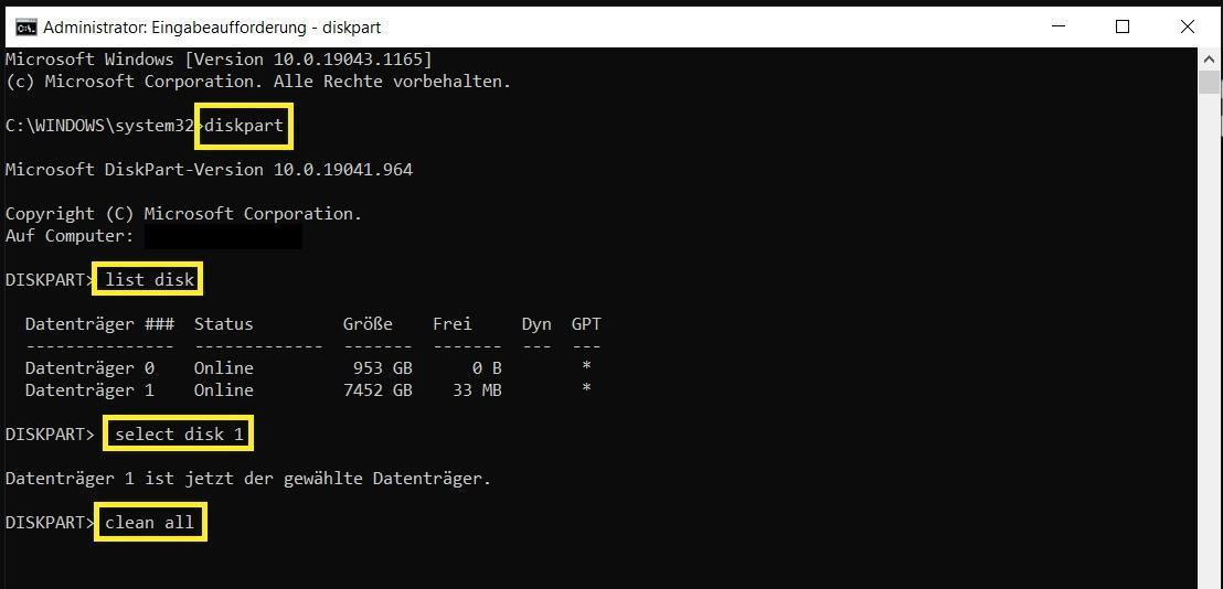

Dann sind wahrscheinlich noch versteckte Partitionen auf dem USB Stick vorhanden, die Windows Datenträgerverwaltung zeigt keine versteckten Linux Partition von z.B. Bootfähigen Linux USB Sticks an.
So wie hier im Thread, nachdem der USB Stick mit diskpart> clean all komplett gelöscht wurde funktionierte Q-Flash Plus einwandfrei : https://www.hardwareluxx.de/community/threads/pc-zeigt-kein-bild.1309485/#post-28897627

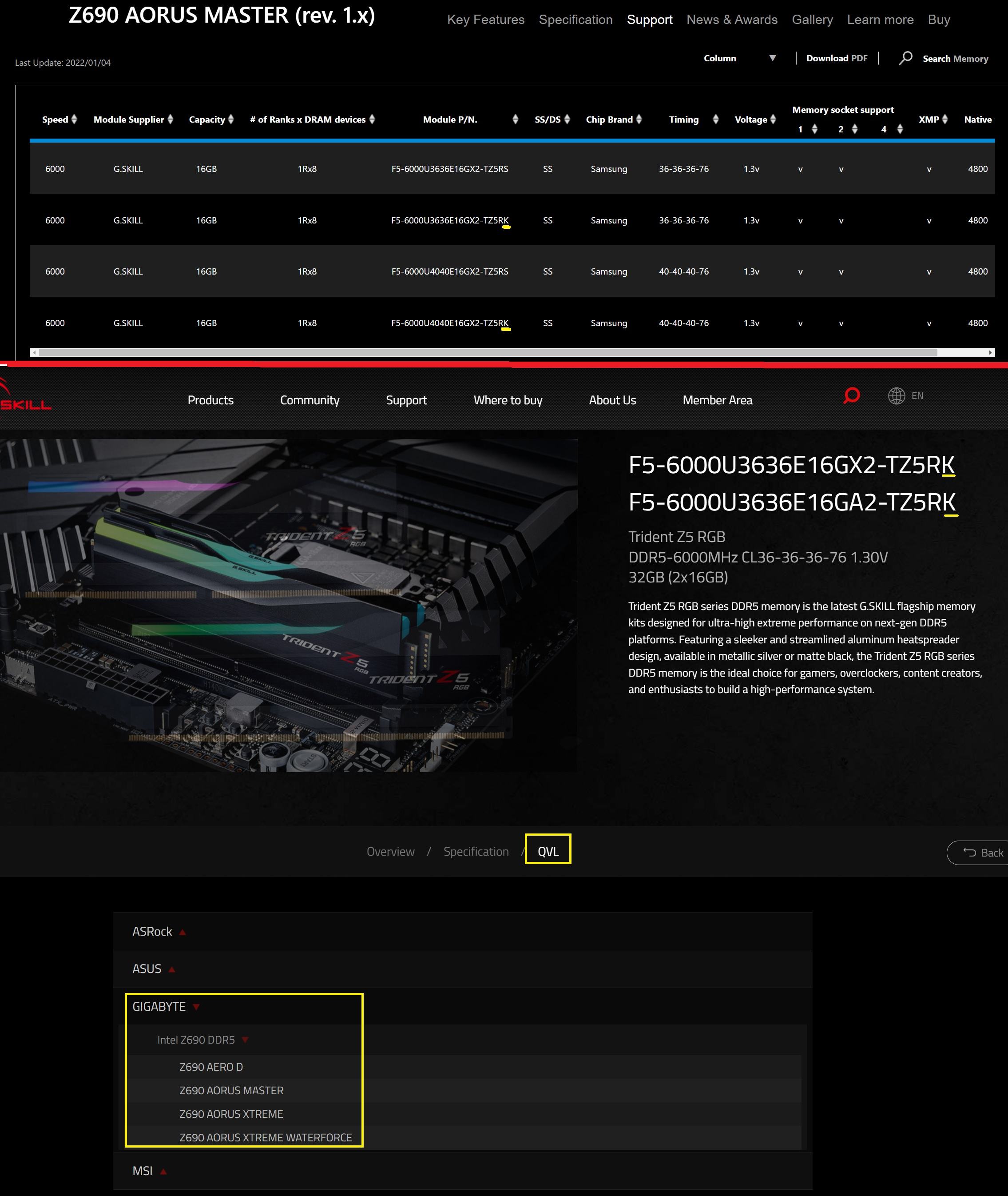

Der F5-6000U3636E16GX2-TZ5RK und der F5-6000U4040E16GX2-TZ5RK Ram steht aber auch in der Gigabyte und G.Skill Ram Liste als kompatibel, Bild unten.
Gigabyte Ram Liste: https://www.gigabyte.com/Motherboard/Z690-AORUS-MASTER-rev-1x/support#support-memsup
G.Skill Ram Liste: https://www.gskill.com/qvl/165/374/1636005597/F5-6000U3636E16GX2-TZ5RKF5-6000U3636E16GA2-TZ5RK-Qvl

Dein Prob und deine Entscheidung...
Und zu glauben bei so einer Übertaktung sei es immer mit dem laden des XMP Profils getan ist halt falsch.
Intel sichert da nicht ohne Grund nur 4800er RAM zu!
das schreibt mir auch der Gigabyte support:
Da der Speichercontroller ins der CPU ist, obgleich ihre Module in der QVL Liste stehen, kann es sein, das eben die CPU dies nicht mitmacht.
