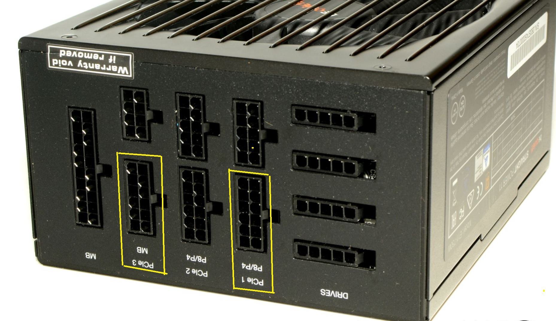

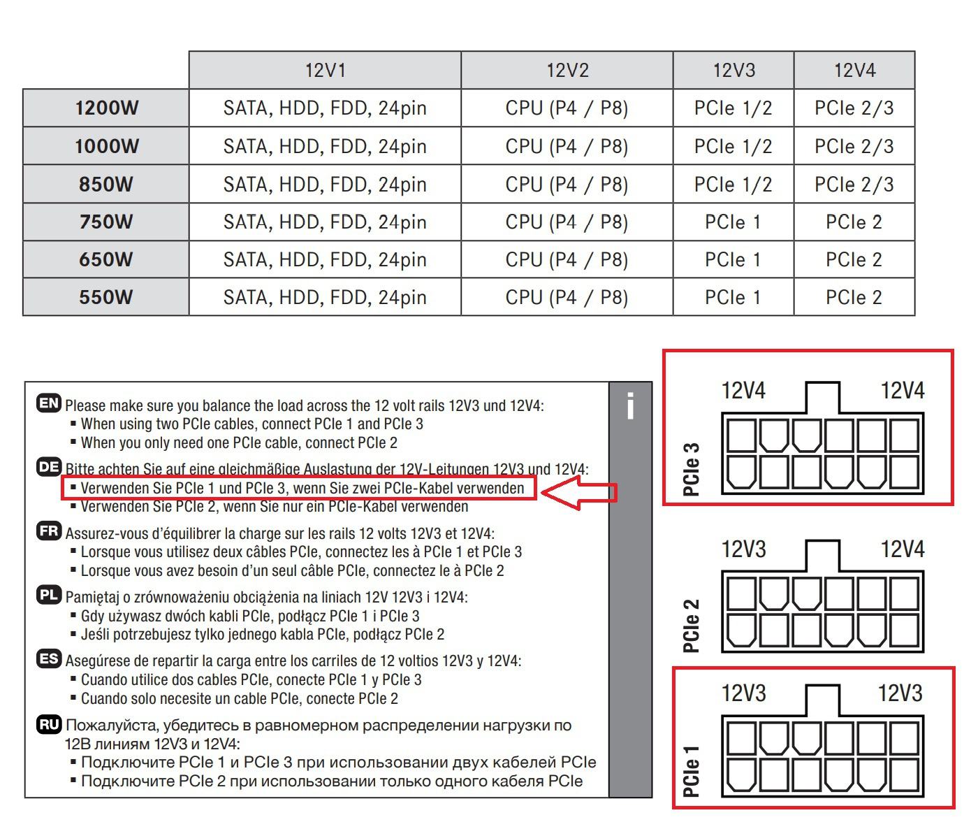

PSU ist ausreichend dimensioniert...

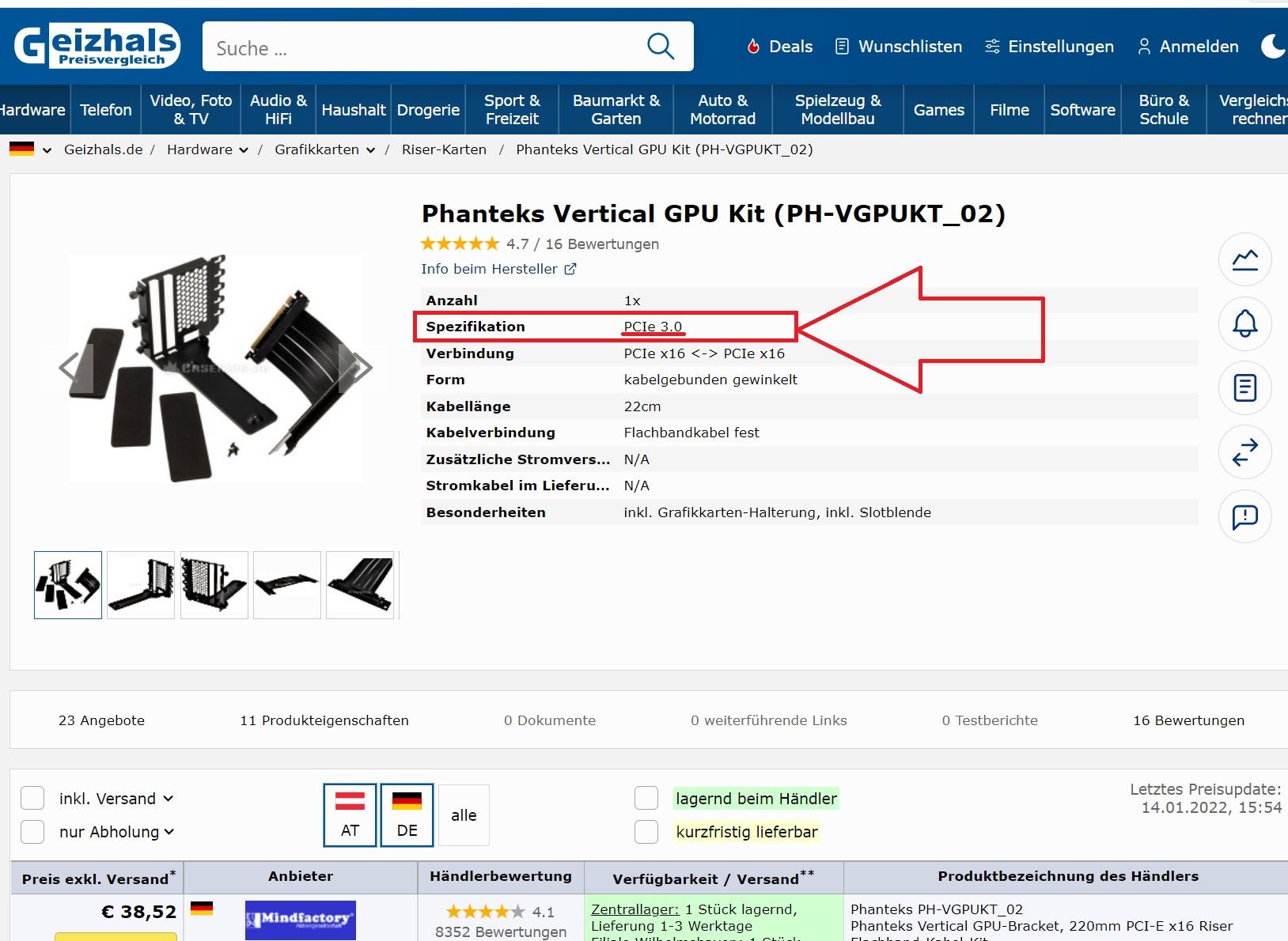

Die 6800 XT ist mit dem Phanteks Mounting Kit angebracht. Ich habe auch schon umgeswitcht und ohne das Vertikal-Bracket versucht. Hat trotzdem genau die gleichen Probleme gemacht.
